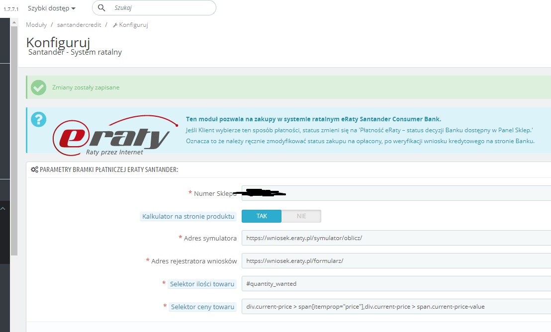

Witam, po instalacji oficjalnego modułu eraty, mimo iż w konfiguracji modułu mam zaznaczona opcję aby wyświetlał się na karcie produktu to niestety się nie wyświetla. Próbowałem przypinać moduł do wszystkich dostępnych hooków które pokazuje presta w przemieszczeniu tego modułu ale żaden nie daje rezultatu aby przycisk wyświetlał się w bloku pod przyciskiem dodaj do koszyka.
Obecnie jest przypięty do tych hooków:
displayProductAdditionalInfo
paymentReturn
paymentOptions
Macie jakiś pomysł jak to rozwiązać?

Widziałem już takie kwiatki u innych, więc może tu jest to samo.... Moduł przed pierwszym użyciem wymagał uaktywnienia i potwierdzenia kluczy przez obsługę systemu płatności. Napisz wiadomość do obsługi erat i może oni będą w stanie Ci pomóc. Może masz coś nie do końca zatwierdzone w ich systemie. Albo ten konkretny moduł wymaga jakiejś konkretnej konfiguracji (powinno być o tym w instrukcji instalacji).
Standardowo moduł powinien działać zaraz po instalacji i wpisaniu wszystkich niezbędnych danych konfiguracyjnych.
