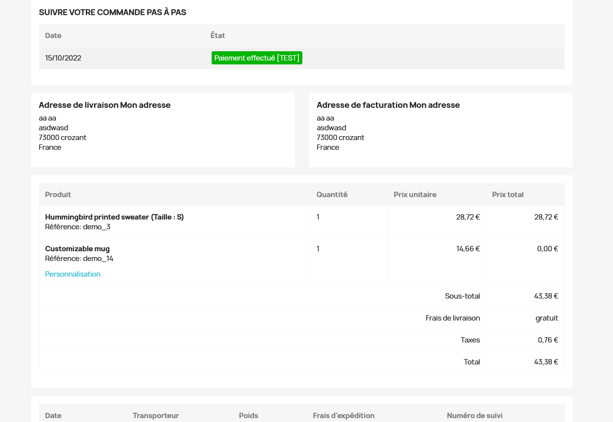

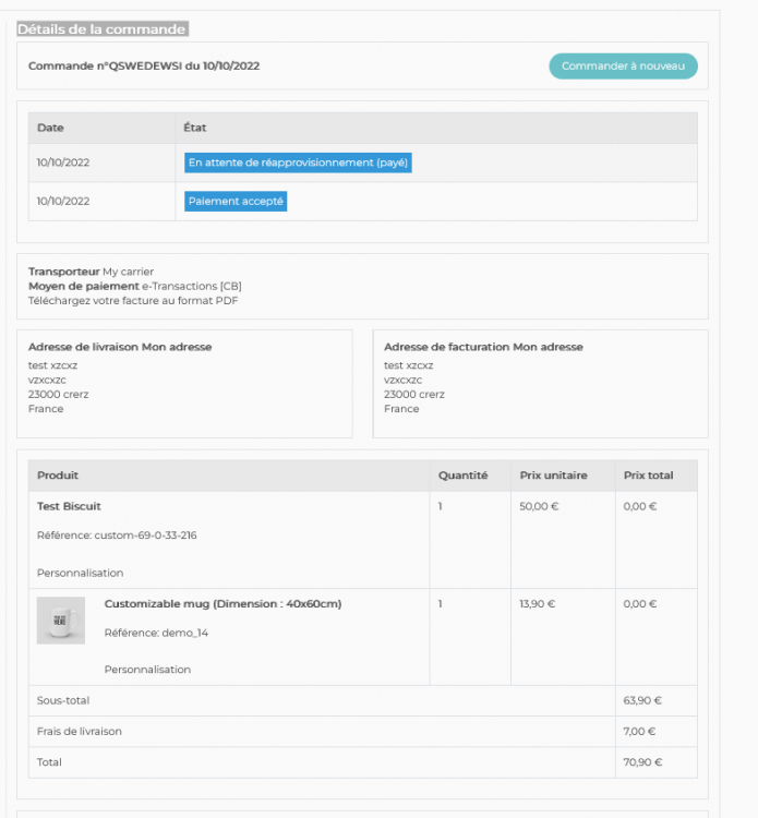

jody maeva Posted October 11, 2022 Share Posted October 11, 2022 (edited) Bonjour j ’ ai un souci sur l historique de commandes / numéro de commande Comme sur l image, le prix total sur chaque ligne n ’est pas affiché correctement (affiche 0). Le sous-total et le total global est correct. Le problème arrive uniquement avec les produits personnalisés J ’ imagine que ca doit se résoudre sur le order-detail-no-return.tpl ou bien l order-confirmation-table-simple.tpl Si vous avez une petite manipulation a faire je suis preneur Prestahop 1.787 Theme classic / warehouse (ca arrive avec les deux) Merci d avance Cordialement order-detail-no-return.tpl order-confirmation-table-simple.tpl Edited October 20, 2022 by jody maeva Solved (see edit history) Link to comment Share on other sites More sharing options...
Knowband Plugins Posted October 12, 2022 Share Posted October 12, 2022 Il n'est pas possible de partager une réponse sans vérifier les données car il est très étrange que le total du produit soit affiché à 0. Veuillez vérifier la colonne des tables "order_detail" "unit_price_tax_incl,total_price_tax_incl" pour l'ID de commande respectif. Si tout va bien dans la base de données, vous pouvez embaucher n'importe quel développeur capable de déboguer le code et de trouver la source du problème. Link to comment Share on other sites More sharing options...

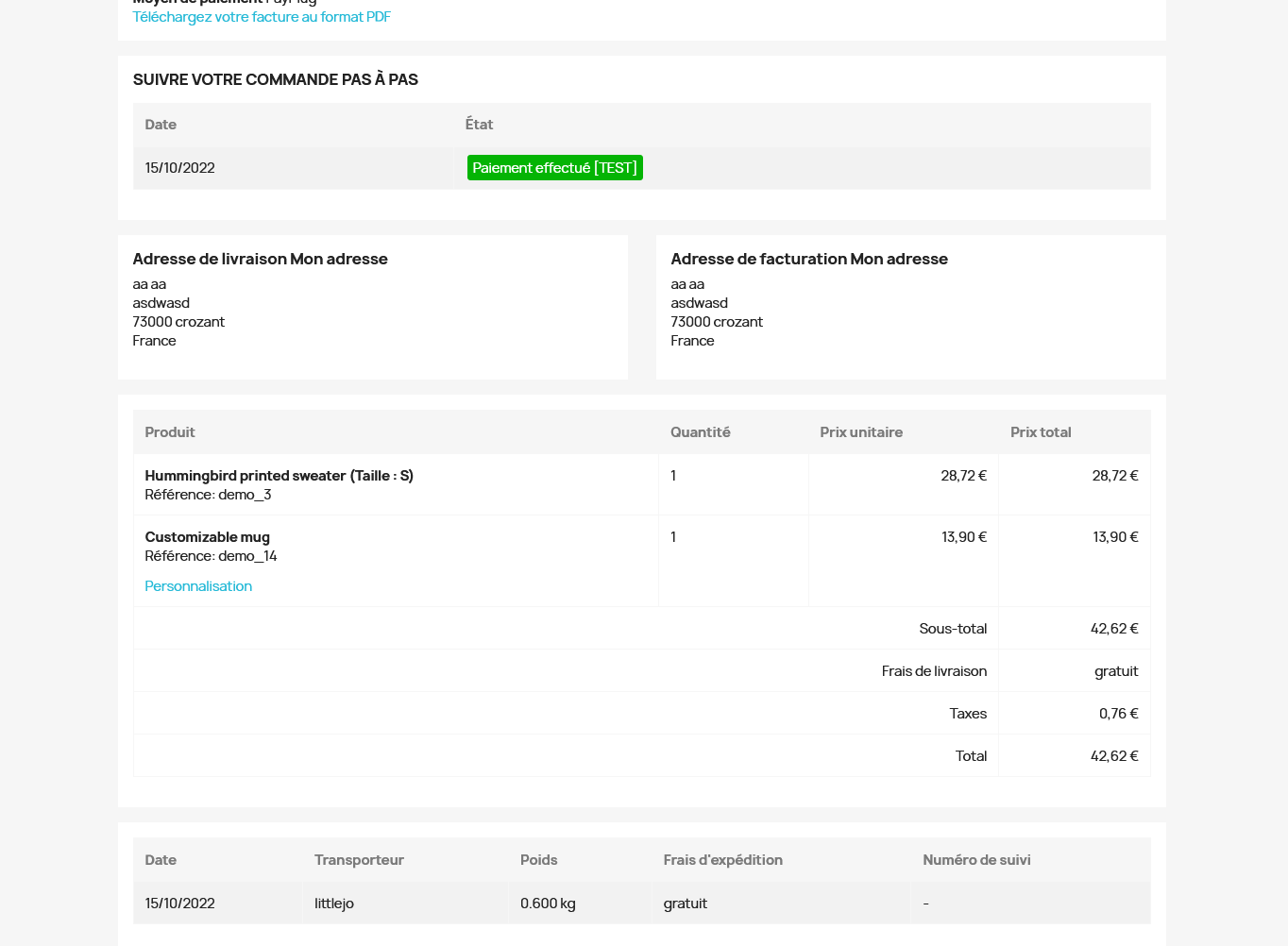

jody maeva Posted October 14, 2022 Author Share Posted October 14, 2022 Bonjour, Merci pour votre reponse. Je viens de tester une installation fraiche de prestashop. Et le probleme existe toujours. Ca marche correctement si on exprime les prix en HT. Si on remets en TTC tous les produits avec personnalisation affiche ce bug. Les deux images sont d une installation recente avec le theme classique. La seule difference c est l affichage de prix en HT et en TTC. Est ce que quelqu un peut reproduire (utiliser le customizable mug par exemple) et eventuellement solutionner. Cordialement Jo Link to comment Share on other sites More sharing options...
jody maeva Posted October 15, 2022 Author Share Posted October 15, 2022 Pour contourner le problème j ai remplacer dans le order-detail-no-return.tpl <td class="text-xs-right">{($product.total} € </td> <td class="text-xs-right">{($product.price*$product.quantity)} € </td> le résultat est bon mais ca arrondi a 13 € a la place de 13.90 € j ai essaye <td class="text-xs-right">{($product.price*$product.quantity)|string_format:"%.2f"} € </td> cette fois ca affihe 13.00 € Est ce que vous avez une suggestion dans ce sens a défaut d identifier le problème sur l installation de PrestaShop Amicalement Jo Link to comment Share on other sites More sharing options...

jody maeva Posted October 20, 2022 Author Share Posted October 20, 2022 Bonjour C est un bug de prstashop Solution ici https://github.com/PrestaShop/PrestaShop/pull/28502 Amicalement Link to comment Share on other sites More sharing options...
