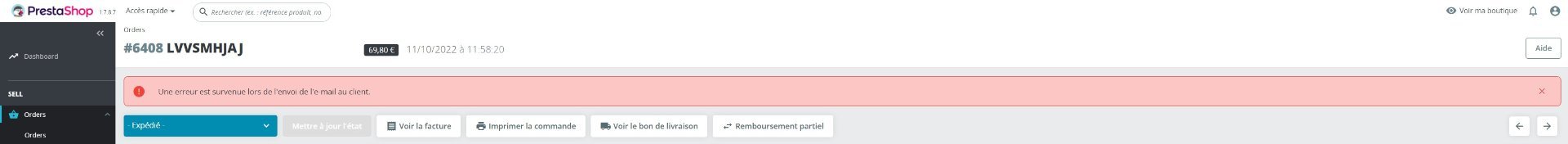

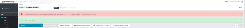

Le message d'erreur est le suivant lors du changement de statut de "paiement accepté" vers "en cours de préparation":

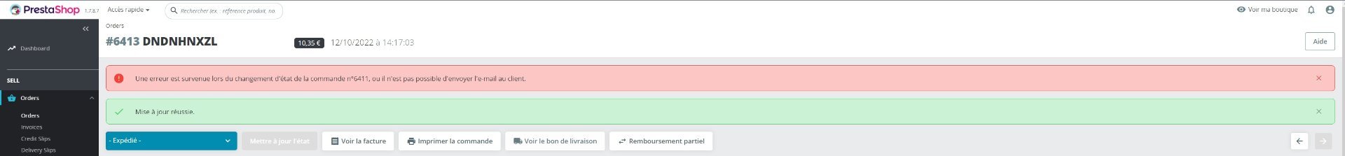

Et là c'est après avoir enregistrer le numéro de suivi dans "modifier" de l'onglet livraison:
Si je répètes les opération j'obtiens l'envoi du mail:

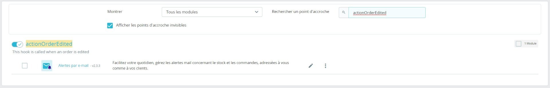

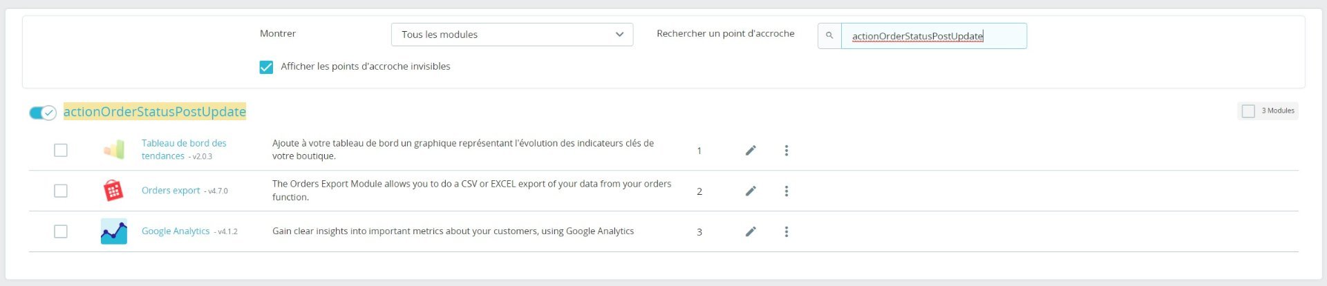

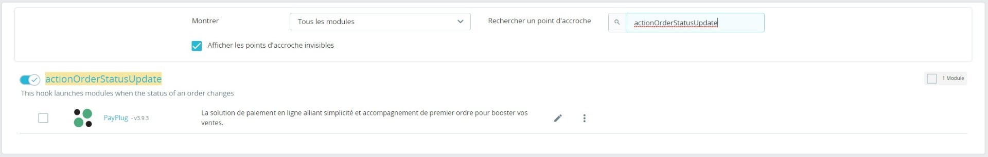

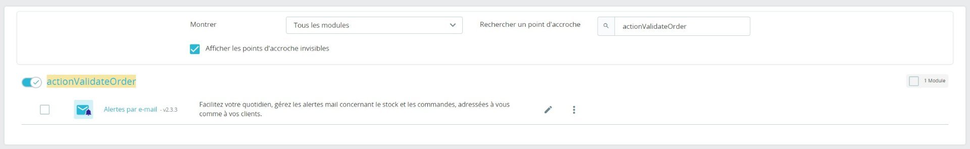

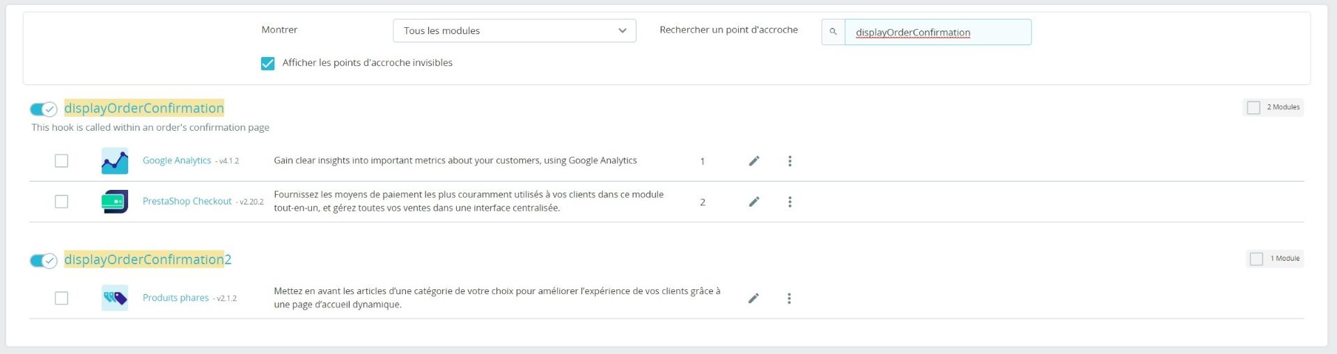

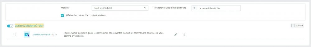

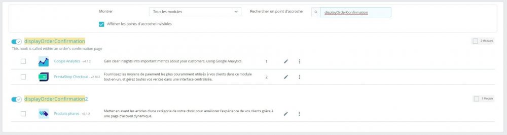

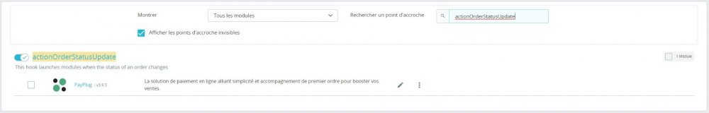

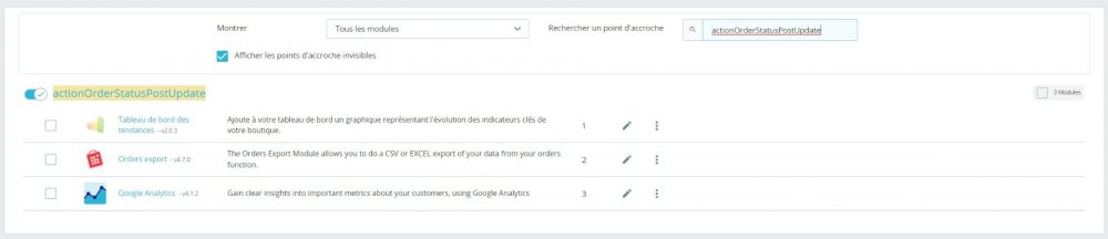

J'avais vraiment pas songé à aller voir dans les hook, c'est très astucieux. J'ai trouvé la liste des hook et j'ai chercher quels modules pouvait être accrochés au hook "order" et j'ai trouvé ceci :
1255783886_hookdisplayorderconfirmation.thumb.jpg.f2311cbb1728183ea28538d78b124c93.jpg
1795708251_hookactionorderstatuspostupdate.thumb.jpg.aafb50669fa1eabbec1fa4f4c27988c6.jpg
On retrouve plusieurs fois le module alertes par email, je m'en occuper dès que j'ai du temps je vais essayé en fin de semaine.

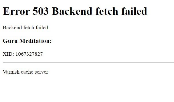

Ca pas exemple, ne serait-ce pas un problème de serveur:
J'ai ouvert une page produit depuis le menu catalogue/produit, ça a mis bien 20 secondes avant d'arrivé sur cette erreur. Pourtant il est 21h40 ce n'est pas une heure de grande audience comme à 17h30 par exemple, je vois 5 visiteurs en ligne dans les 30 dernière minutes dans mes stats.
OVH me dit que tout va bien coté serveur.
503 c'est coté serveur non ?
Edited by Azertiti (see edit history)
Bonjour a tous
Difficile de savoir ce qui ne va pas dans votre shop.
Perso j'ai déjà testé leur soit disant "offre perf" une très mauvaise expérience , il ma fallu une bonne semaine pour pouvoir juste installer presta dessus, sans parler de leur sql privée qui ne change pas grand chose en termes de performance.
Peut être un firewall du coté d'ovh ?
