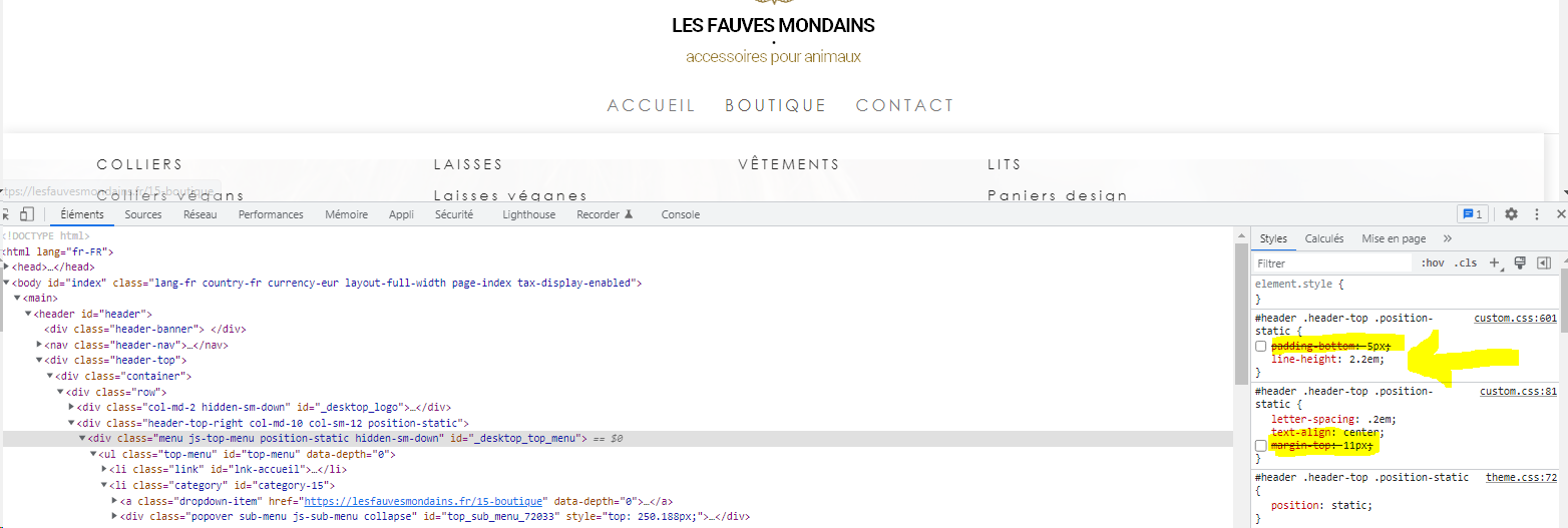

Stephanie59910 Posted October 8, 2022 Share Posted October 8, 2022 Bonjour à tous, J'ai encore de la difficulté, cette fois-ci pour l'alignement d'un élément. Sur ma page d'accueil par exemple, https://lesfauvesmondains.fr/ , lorsque la souris survole le mot "boutique" dans le menu, l'ensemble de mes catégories apparaît dans un cadre. Seulement, ce cadre est trop haut et j'aimerais qu'il soit aligné sur la ligne horizontale qui se trouve sous le menu. Impossible pour moi de faire cela sans qu'il y ait un espace vide entre le menu et le cadre, et donc que le survol ait un petit raté quand il passe du menu au cadre... Est-ce que je pourrais recevoir de l'aide pour cette manip' ? Je vous en remercie par avance ! Stéphanie Link to comment Share on other sites More sharing options...
Eolia Posted October 8, 2022 Share Posted October 8, 2022 c'est le padding du parent qui pose souci et crée un espace. Commentez les 2 lignes en jaune et rajoutez le line-height:2.2em comme indiqué ci-dessous dans le fichier https://lesfauvesmondains.fr/themes/child_classic/assets/css/custom.css Link to comment Share on other sites More sharing options...
Stephanie59910 Posted October 8, 2022 Author Share Posted October 8, 2022 Oh, merci beaucoup !!! Ça marche bien, je vous suis très reconnaissante ! 1 Link to comment Share on other sites More sharing options...
