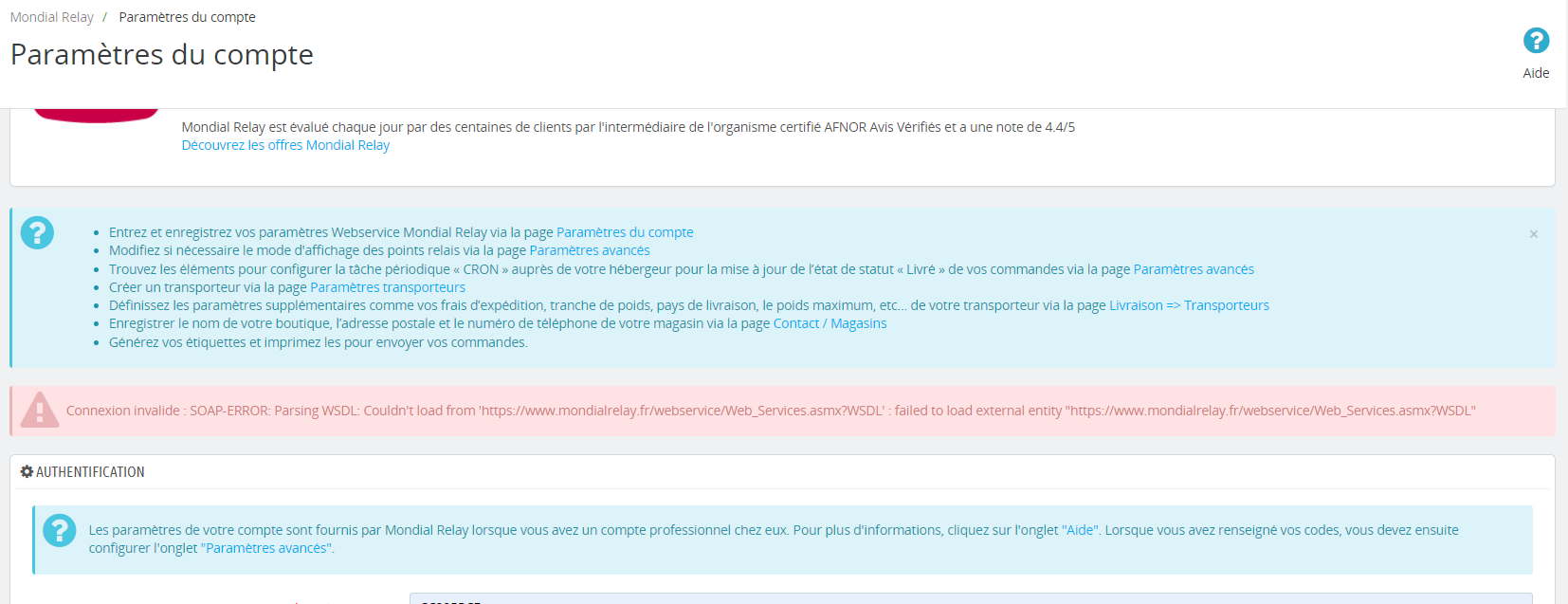

daphne39 Posted October 8, 2022 Share Posted October 8, 2022 Bonjour, Cela fait + d'un an que j'utilise le module "Mondial Relay" sans soucis mais aujourd'hui plus moyen pour mes clients. Voici l'erreur affichée : SOAP-ERROR: (photo) J'ai désinstallé le module, réinstallé le module,... mais rien ne change. Merci d'avance Link to comment Share on other sites More sharing options...

daphne39 Posted October 8, 2022 Author Share Posted October 8, 2022 J'ai remarqué que dans les paramètres de mon compte dans le module, lorsque je fais "vérifier les informations de connexion " le même message s'affiche Link to comment Share on other sites More sharing options...

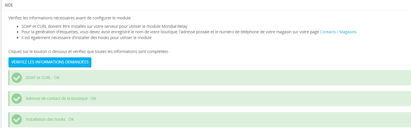

Ali Samie Posted October 8, 2022 Share Posted October 8, 2022 Vérifiez si soap est activé sur votre serveur php Link to comment Share on other sites More sharing options...
daphne39 Posted October 8, 2022 Author Share Posted October 8, 2022 à l’instant, stifler97 a dit : Vérifiez si soap est activé sur votre serveur php 1 Link to comment Share on other sites More sharing options...

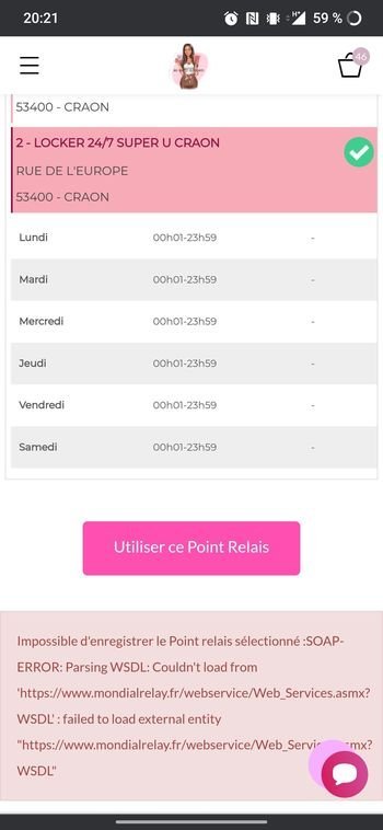

Pauline8002 Posted October 12, 2022 Share Posted October 12, 2022 Bonjour, J'ai exactement le même problème, avez-vous trouvé une solution? Il a dû y avoir une modification d'effectuée de leur côté pour qu'on ait toutes les 3 le même problème en même temps... Link to comment Share on other sites More sharing options...
