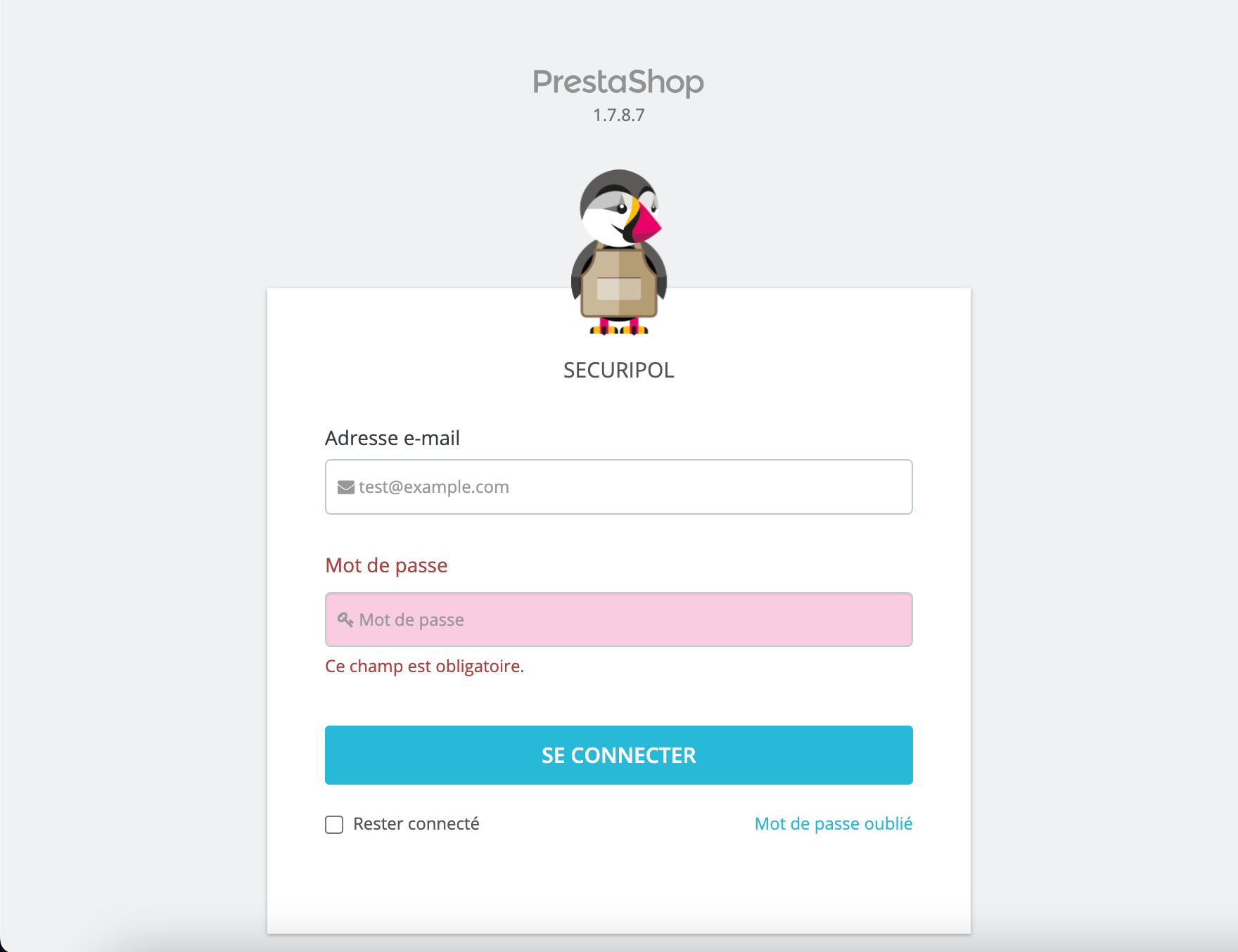

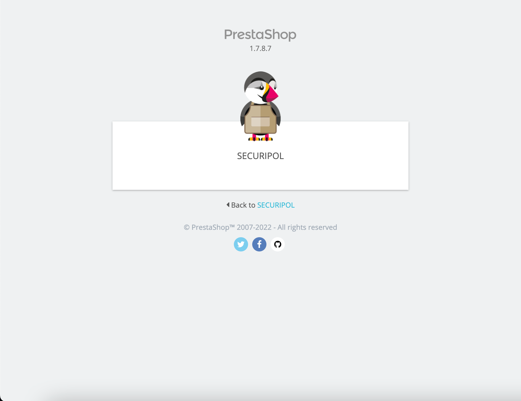

Midoriya Posted October 6, 2022 Share Posted October 6, 2022 Bonjour, Histoire de pouvoir être concis, je vais détailler au maximum. J'espère mettre un maximum d'infos mais n'hésitez pas à me demander s'il vous manque des choses. Configuration de Prestashop : Version de Prestashop d'origine : 1.7.6.4 Version de Prestashop cible : 1.7.8.7 Outil utilisé pour la MàJ : 1-Click Upgrade (oui, je sais, j'aurais pas du ...) Pas de multi boutique Hebergement OVH (pas de multisite non plus) PHP stable64 - 7.4 Les faits : Suite à quelques bugs d'affichage mineure, au vu du release de la nouvelle version, il a été décidé d'effectuer la MàJ de Prestashop avec les versions mentionnés plus haut. D'après l'outil de MàJ --> tout s'est déroulé correctement. Sauf que dans les faits, il n'était plus possible d'accéder ni au front office, ni au back office. Erreur 500 à la chaine. En ce sens, j'ai passé la boutique en mode debug pour corriger quelques petites problématiques. - J'ai du modifier une valeur dans la BDD pour les IP des cookies (ps_cookies_ip) - Des fichiers index.php qui n'avaient rien à faire dans des dossiers A la suite de tout ça, j'ai récupéré un visu sur l'interface de login de prestashop, mais la ou je sèche, c'est que j'ai beau rentré les identifiants, il boucle sur cette page, sans jamais rentrer dans le BO. L'URL qu'il génère comporte les paramètres suivant : index.php?controller=AdminLogin&token=038664193f5b8b2d5d13db8678ff2384 Parfois, il passe cette étape et m'affiche : Biensur, il ne va jamais plus loin et on reste bloqué la dessus ... Cependant, lorsqu'on arrive à cette deuxième étape, on observe une erreur dans la console, que je vous affiches ci-dessous : jquery-3.4.1.min.js:2 POST https://securipol.com/admin/index.php?rand=1665053889731 500 send @ jquery-3.4.1.min.js:2 ajax @ jquery-3.4.1.min.js:2 (anonymous) @ login.js?v=1.7.8.7:186 r.complete @ jquery-3.4.1.min.js:2 c @ jquery-3.4.1.min.js:2 fireWith @ jquery-3.4.1.min.js:2 u @ jquery-3.4.1.min.js:2 k.fx.tick @ jquery-3.4.1.min.js:2 lt @ jquery-3.4.1.min.js:2 k.fx.start @ jquery-3.4.1.min.js:2 k.fx.timer @ jquery-3.4.1.min.js:2 dt @ jquery-3.4.1.min.js:2 a @ jquery-3.4.1.min.js:2 dequeue @ jquery-3.4.1.min.js:2 (anonymous) @ jquery-3.4.1.min.js:2 each @ jquery-3.4.1.min.js:2 each @ jquery-3.4.1.min.js:2 queue @ jquery-3.4.1.min.js:2 animate @ jquery-3.4.1.min.js:2 k.fn.<computed> @ jquery-3.4.1.min.js:2 doAjaxLogin @ login.js?v=1.7.8.7:185 submitHandler @ login.js?v=1.7.8.7:14 s @ jquery.validate.js:2 (anonymous) @ jquery.validate.js:2 dispatch @ jquery-3.4.1.min.js:2 v.handle @ jquery-3.4.1.min.js:2 Voila, vous savez tout. Si quelqu'une peut me donner un coup de main la dessus, ce serait vraiment génial ! Merci beaucoup par avance à tous ! Link to comment Share on other sites More sharing options...
