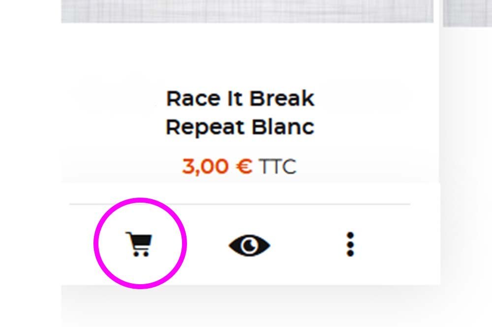

Hemicom Posted October 3, 2022 Share Posted October 3, 2022 Avé! Suite à une mise à jour de PS 1.7.8.5 vers 1.7.8.6, l’icône "ajouter au panier" des produits mis en avant sur la page d'accueil (ainsi que nouveautés et meilleures ventes) n'est plus actif... Problème identique avec l'affichage dans "Produits dans la même catégorie" et "ventes coisées"... Bref, tout ce qui concerne les produits affichés sous forme de "vignettes". En revanche, l'ajout au panier depuis la page du produit fonctionne correctement. J'utilise le thème "Extreme Style" (1.2.6) de Prestahero Team qui utilise les modules : Featured products tab (1.0.1). Best sellers products tab (1.0.0). New products in tab (1.0.1). J'ai essayé sans succès malheureusement quelques pistes proposées ici ou là : Vidé le cache via le BO et via FTP. Activé / désactivé la gestion des stocks (mini. commande à "1"). Désactivé le bloqueur de pubs. Testé sur Chrome, Firefox et Edge. Mis à jour vers PS 1.7.8.7. Réinitialisé les modules concernés. Les traductions sont à jour. Le mode "debug" n'indique rien de spécial concernant ce bug. J'avoue sécher et une petite aide ou une autre approche me serait fort utile ! Merci à vous ! Link to comment Share on other sites More sharing options...

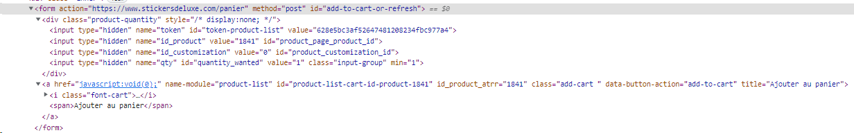

Eolia Posted October 3, 2022 Share Posted October 3, 2022 l'url d'ajout au panier mais il manque des éléments. Normalement ça devrait envoyer ça: token: 628e5bc3af52647481208234fbc977a4 id_product: 2171 id_customization: 0 qty: 1 add: 1 action: update Mais ça envoie juste ça: (vide) add:1 action: update Donc Presta ne peut pas gérer la requête. Visiblement le souci vient du core.js qui ne trouve pas les éléments qu'il doit envoyer quand il fait le serialize du form (e.currentTarget.form) e.on("click", '[data-button-action="add-to-cart"]', (function(e) { e.preventDefault(); var t = (0, r.default)(e.currentTarget.form) , n = "".concat(t.serialize(), "&add=1&action=update") , i = t.attr("action") , a = (0, r.default)(e.currentTarget); a.prop("disabled", !0); var s, u = function(e) { e.parents(o.default.selectors.product.addToCart).first().find(o.default.selectors.product.minimalQuantity).addClass("error"), e.parent().find("label").addClass("error") }, c = t.find("input[min]"); s = !0, c.each((function(e, t) { var n = (0, r.default)(t) , o = parseInt(n.attr("min"), 10); o && n.val() < o && (u(n), s = !1) } )), s ? r.default.post(i, n, null, "json").then((function(e) { o.default.emit("updateCart", { reason: { idProduct: e.id_product, idProductAttribute: e.id_product_attribute, idCustomization: e.id_customization, linkAction: "add-to-cart", cart: e.cart }, resp: e }) } )).fail((function(e) { o.default.emit("handleError", { eventType: "addProductToCart", resp: e }) } )).always((function() { setTimeout((function() { a.prop("disabled", !1) } ), 1e3) } )) : u(c) } )), Le form étant bien présent avec tous les éléments: Donc oui, à voir avec l'auteur du thème, pas sûr que celui-ci soit compatible avec la dernière version PS... Link to comment Share on other sites More sharing options...
