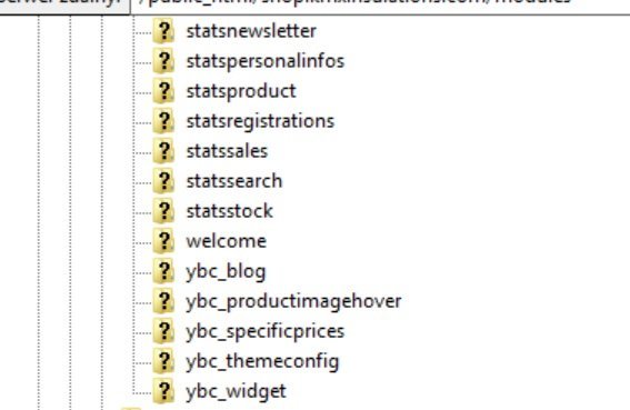

Rozpakowałem więc zip i wrzuciłem cały folder na serwer do sekcji modułów.
Również bez skutku.

Ah racja... nazwę zipa zmieniłem, zapomniałem jednak że po rozpakowaniu i tak jest master.
jest postęp, udało mi się zainstalować poprawnie, lecz przy próbie aktywacji szablonu, dostałem kolejny komunikat:
"Cannot install module statsequipment. The module statsequipment could not be found on Addons."
Rozumiem, że teraz trzeba poszukać tego, wgrać i tak do skutku... :)

Na edycję szablonu jestem zdecydowanie za krótki... póki co ledwo co poradziłem sobie z wyszukaniem modułu. Gdyby nie Twoja wskazówka, to pewnie dalej bym główkował.
