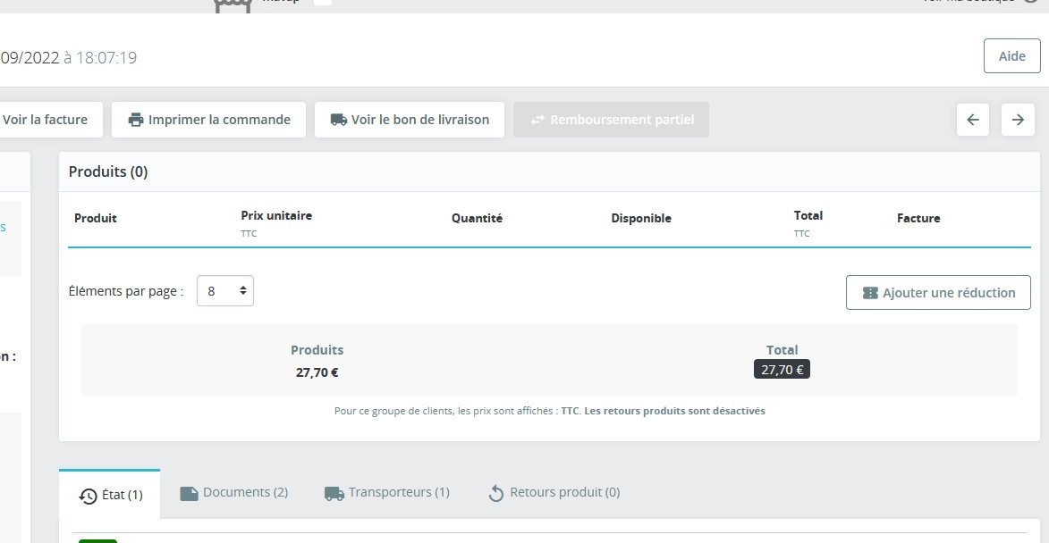

Snarf Posted October 1, 2022 Share Posted October 1, 2022 Bonjour tout le monde, Je suis en phase de vérif après migration et upgrade et j'ai un couac sur le détail des commandes. Je n'ai pas le détail des produits commandés. Je les ai bien dans les paniers mais pas dans les commandes ni à l'impression ou mail ce qui me semble normal également. Quelqu'un aurait il le détail du fichier ou de la requête SQL utilisés pour me mettre sur une piste ? ou mieux si quelqu'un a la solution a mon problème ...? Pour info complémentaire, je me suis paluché la migration à la mano table par table car le 1clickupgrade m'a fait foirer ma base de donnée ! ... donc possible que j'ai oublié quelque chose mais pour l'heure c'est la seule chose qui ne tourne pas rond. Type d’install (nouvelle/MàJ) : Migration serveur et upgrade de 1.7.5.1 à 1.7.8.7 + Evolution du multiboutique (partage clients et partage quantité dispo à la vente) Version de PS : 1.7.8.7 URL du site concerné : / Thème (défaut/perso) : / Code (original/modifié) : original Hébergement : dédié chez Online Version de PHP : 7.4.3 Version de MySQL : 8.0.30 Navigateur(s) concerné(s) : tous Merci par avance de votre aide. Link to comment Share on other sites More sharing options...
Snarf Posted October 2, 2022 Author Share Posted October 2, 2022 Résolu ! Il s'agissait d'un problème d'exportation de données à cause d'une limite du nombre de données Link to comment Share on other sites More sharing options...
