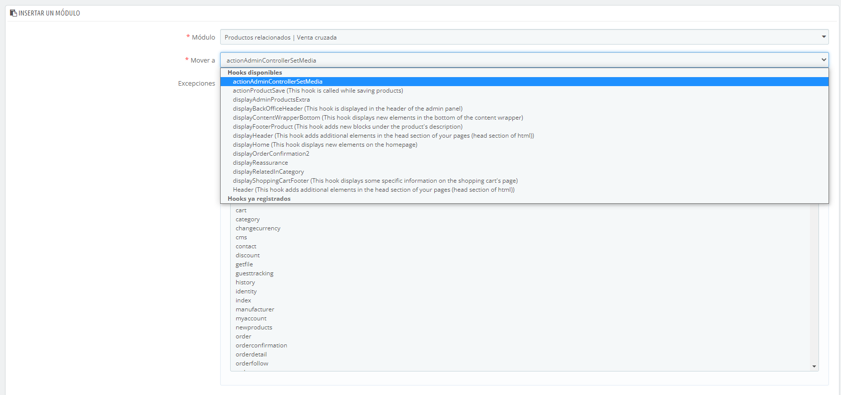

Hola, creo que entiendo qué es lo que ocurre. El hook que te interesa es displayCartModalFooter, es justo el que aparece debajo cuando se abre la ventana al comprar un producto. Debe ser que el módulo ventas cruzadas que  pones en la web no tiene ese hook asociado. Haz clic en el menú lateral de tu backoffice en Diseño luego Posiciones, botón superior derecho Insertar un módulo. Elige en el campo módulo "Ventas cruzadas". En el campo Mover a elige: "displayCartModalFooter" y no toques las excepciones. Guarda. A continuación borra la caché (por si las plantillas ya están precompiladas). Verás ahora que cuando haces clic en comprar algún producto en la venta que se abre debe aparecer justo debajo en el caso de tu web: Comprados juntos habitualmente. Espero esto lo arregle todo.

Hola, he estado mirando tu solución, el único problema es que no encuentro en el campo mover la opción que mencionas, sólo las siguientes (en la imagen adjunta)
A ver qué solución podemos encontrarle a ésto, me tiene un poco desesperado la verdad
Gracias!
