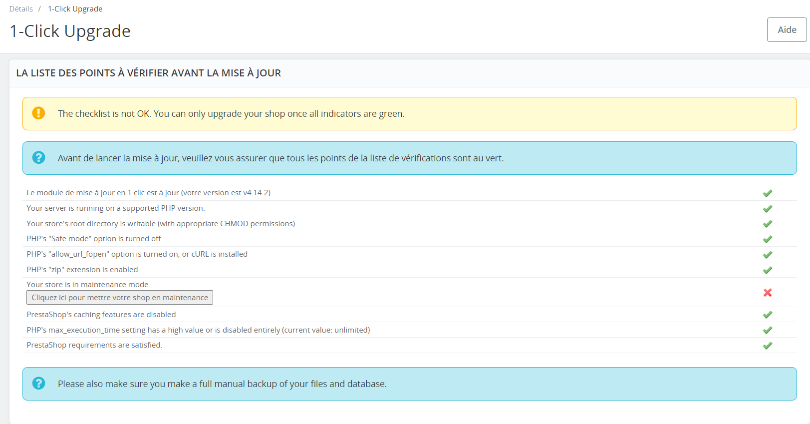

LIVRE Express Posted September 27, 2022 Share Posted September 27, 2022 Bonjour à tous! Je souhaiterais savoir comment je dois faire pour mettre à jour la version prestashop je suis encore en version 1.7.8.5 et j'ai vue qu'il y avait la version 1.7.8.7 je voudrais donc la mettre à jour. Et je voulais savoir ou je dois aller pour mettre a jour l'heure niveau des commande car je suis en décaler par rapport a la commande. En gros quand je reçoit une commande a 19:05:02 sur le tableau de bord il est 16:50:30. J'ai acheter un nouveau pc et voudrait en faire mon ordi pro du coup je devrais plus etre avec des heures en décaler. J'ai vraiment besoin de vous svp. Je ne suis pas expert j'arrive a me débrouiller pas mal quand même. Merci a vous pour votre aide futur. Link to comment Share on other sites More sharing options...

LIVRE Express Posted October 3, 2022 Author Share Posted October 3, 2022 7 minutes ago, juanrojas said: bonjour, si vous souhaitez mettre à jour, vous devez installer ce module qui a été créé à cet effet, lorsque vous le configurez à l'intérieur, vous pourrez voir les indications que vous devez respecter pour mettre à jour, pour le fuseau horaire je suppose que vous devriez mettre celui de votre pays/capitale Bonjour! Concernant le fuseau horaire j'ai mis comme vous avez dit et fait un essaie et cela provenait bien du fuseau horaire UTC que j'ai changer par ma capitale et effectivement maintenant c'est à l'heure, merci à vous. Concernant 1-Click Upgrade il faut que je décoche l'option serveur c'est bien cela qu'il faut que je fasse? si je ne sauvegarde pas cela vas posé quoi comme soucis? je vous transmet une capture d'écran voir si c'est bien cela Link to comment Share on other sites More sharing options...
juanrojas Posted October 3, 2022 Share Posted October 3, 2022 Je ne vous comprends pas, dans la capture que vous mettez il dit seulement que vous devez mettre votre site en mode maintenance Link to comment Share on other sites More sharing options...
LIVRE Express Posted October 3, 2022 Author Share Posted October 3, 2022 oui cela m'affiche cela mais du coup vous m'avez dit au debut de (faire une sauvegarde avant d'utiliser l'option serveur, celui avec le module ne l'utilise pas) je ne comprend pas trop en faite sil faut que je décoche des case ou je fait la mise a jour. je n'ai pas trouver de lien pour la mise a jour de la version mise a part la il y a 7ans mais cela a changer Link to comment Share on other sites More sharing options...
juanrojas Posted October 3, 2022 Share Posted October 3, 2022 vous pouvez laisser l'option de faire une copie active, mais le processus prendra beaucoup plus de temps que si vous faites la copie manuellement avec le serveur, le lien pour mettre à jour devrait être là, Link to comment Share on other sites More sharing options...
LIVRE Express Posted October 3, 2022 Author Share Posted October 3, 2022 7 hours ago, juanrojas said: vous pouvez laisser l'option de faire une copie active, mais le processus prendra beaucoup plus de temps que si vous faites la copie manuellement avec le serveur, le lien pour mettre à jour devrait être là, C'est a dire cela pourrait prendre combien de temp si je laisse faire tout seul au lieu de le faire manuellement? Link to comment Share on other sites More sharing options...
Mediacom87 Posted October 3, 2022 Share Posted October 3, 2022 Heu, nous sommes bien d'accord que vous tentez une mise à jour sur une installation de développement, copie conforme de votre site, afin d'éviter de tout perdre ? Car à vous lire, vous ne semblez pas trop savoir quoi faire et, sur ce forum, nous accueillons des centaines de commerçants ayant appuyé sur le bouton de mise à jour en perdant tout d'un seul coup. Faire une mise à jour n'a rien d'anodin, surtout avec votre gagne pain. Sauvegarde manuelle intégrale en maitrisant la restauration manuelle aussi. Gestion d'un test sur version de développement. Bonnes pratiques sur l'usage du module de mise à jour, à savoir désactiver la sauvegarde du module qui ne sert à rien puisque vous l'avez fait à l'étape 1 et que vous ne pourrez plus accéder à la restauration comme la boutique ne fonctionnera plus. Test et retest de la mise à jour puis on effectue la même procédure sur la boutique en production lorsque tout est validé et maitrisé. Link to comment Share on other sites More sharing options...
