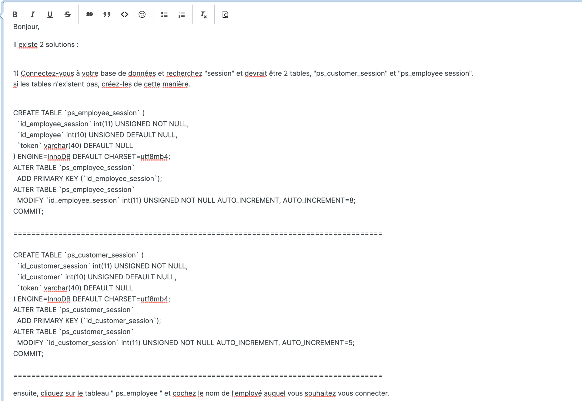

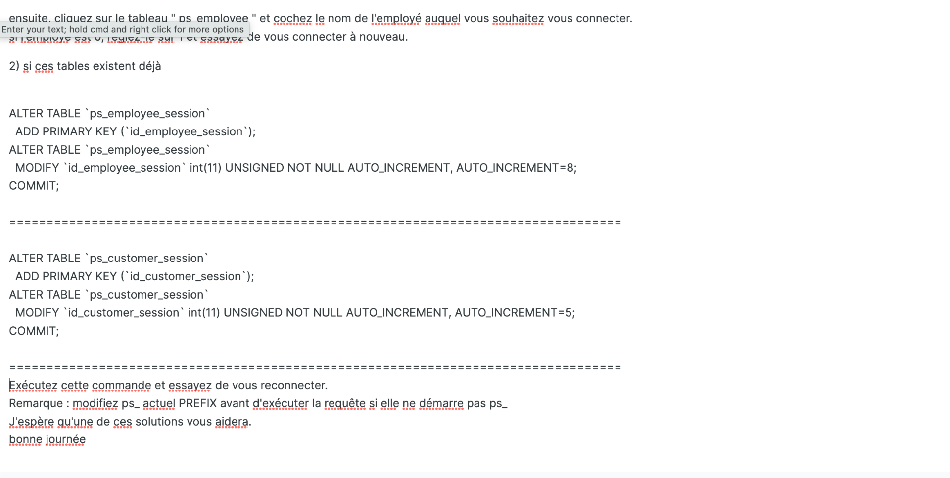

PrestaServicePro Posted September 24, 2022 Share Posted September 24, 2022 Bonjour, J'ai expliqué les solutions et fait une image car je ne peux pas poster cette explication sous forme de texte et je ne sais pas pourquoi le forum PrestaShop me le permet. si tu veux je peux te PM. 1 Link to comment Share on other sites More sharing options...
jex Posted September 24, 2022 Author Share Posted September 24, 2022 Bonjour, merci pour les explications, je veux bien la requête en MP. Dans mon cas les deux tables sont déjà créées. Link to comment Share on other sites More sharing options...
PrestaServicePro Posted September 24, 2022 Share Posted September 24, 2022 J'ai essayé de vous envoyer un message privé mais sans succès. si ces tables existent, vérifiez la 2ème explication et exécutez les requêtes si vous souhaitez nous envoyer votre identifiant par e-mail, je vous enverrai l'explication sous forme de fichier doc. Link to comment Share on other sites More sharing options...

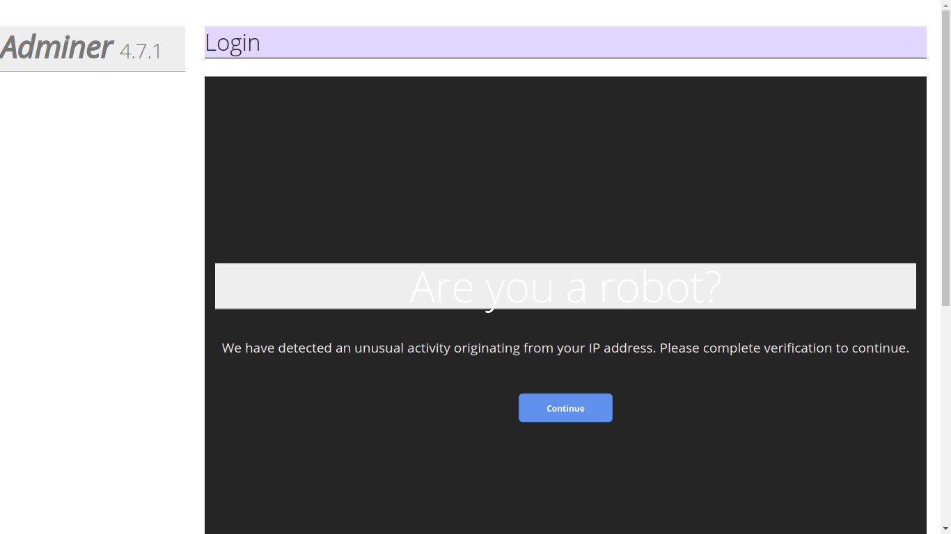

Zohaib-fk Posted October 6, 2022 Share Posted October 6, 2022 Vous pouvez essayer les étapes de dépannage ci-dessous. [1]. Désactivez les modules un par un et vérifiez que le problème est résolu, cela aidera à savoir quel module génère le problème ou si cela a quelque chose à voir avec le code. [2]. Il existe une option pour désactiver les modules non natifs, de cette façon tous seront désactivés et vous pourrez gagner du temps en les désactivant un par un. [3]. J'ai eu un problème similaire sur mon instance PrestaShop, j'ai trouvé l'hébergement Web ajoutant un captcha pour mon adresse IP que je ne peux pas voir sur la page de connexion du back-office. Lorsque j'exécute un fichier PHP sur l'URL de mon domaine et que je vérifie le captcha, la connexion commence à fonctionner. Capture d'écran ci-jointe pour votre référence. Link to comment Share on other sites More sharing options...
