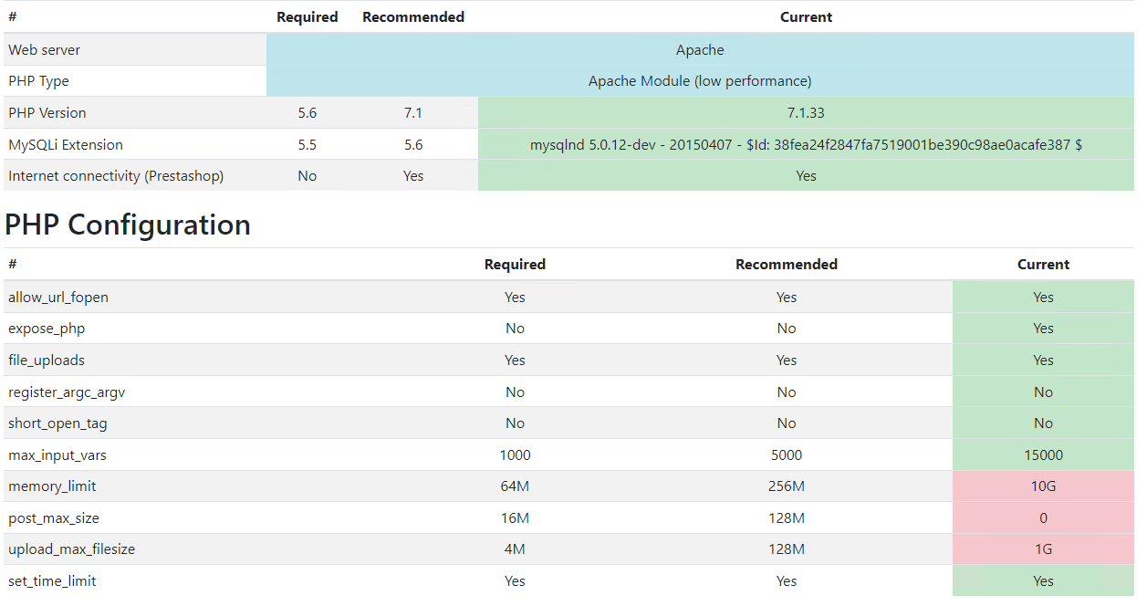

pierre lapin Posted September 22, 2022 Share Posted September 22, 2022 Bonjour, J'ai des problèmes de mémoires chaque jours qui rend mon site sous PrestaShop y n'accessible. je redémarre mon apache pour les solutionner je suis sous: PrestaShop 1.7.6.4 config: Windows server 2019 Apache 32bits 2.4 Php 7.1.33 ts 32 bits Mysql 5.7 64bits J'ai essayer d'allouée plus de mémoire dans mon php.ini 256M, 1024M, 10G voir de mettre -1 pour illimiter mais rien ne fait j'ai toujours se soucis. le post_max_size est à 0 pour illimité aussi dans le php.ini mon processeur et ma ram du server qui n'est pratiquement pas utiliser donc sa ne viens pas du matériels. Je pense que j'ai une mauvais configuration quelque part qui m'empêche d'utiliser pleinement les ressources mais le soucis et qu'après plusieurs semaines je ne trouve pas la cause. Erreur obtenu en logs : pour Apache: VirtualAlloc() failed: [0x00000008] Les ressources m�moire disponibles sont insuffisantes pour traiter cette commande. VirtualFree() failed: [0x000001e7] Tentative d�acc�s � une adresse non valide. pour php: plein d'erreur de se style là: PHP Fatal error: Out of memory (allocated 23068672) (tried to allocate 245760 bytes) Quelqu'un à t'il déjà eu se soucis ? Cordialement Link to comment Share on other sites More sharing options...

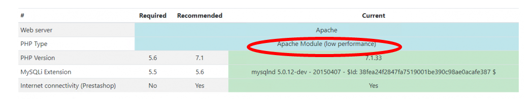

kerlin Posted September 22, 2022 Share Posted September 22, 2022 bonjour, Quelle est la limite de mémoire que "voit" Prestashop ? dans les paramètres avancés -> Informations. Link to comment Share on other sites More sharing options...

doekia Posted September 22, 2022 Share Posted September 22, 2022 De ce qui semble avec votre message d'erreur la limite mémoire admise coté PHP semble être de 22M. C'est très faible pour un Prestashop. Le second point me laisse plus perplexe: VirtualFree() Tentative d'accès à une adresse invalide. Vous êtes en mod_php, donc mémoire partagée entre Apache et PHP. Quelque-chose fait violement crasher PHP (segmentation fault) rendant de facto Apache instable. Utiliser Apache en mod_php est fortement déconseillé. Tous les visiteurs partagent le même espace mémoire. De nombreux composant de PHP ne sont pas multi-thread safe dans ce cas. Link to comment Share on other sites More sharing options...

kerlin Posted October 23, 2022 Share Posted October 23, 2022 Bonjour, je ne sais pas si ça peut jouer, mais pourquoi le post_max_size est à 0 ? Peut-être le mettre à 100M ? Link to comment Share on other sites More sharing options...
VANENGELANDT Posted October 23, 2022 Share Posted October 23, 2022 7 hours ago, kerlin said: Bonjour, je ne sais pas si ça peut jouer, mais pourquoi le post_max_size est à 0 ? Peut-être le mettre à 100M ? Comment le modifier et à quoi sert le post_maxi_size ? Pourquoi 100 et pas une autre valeur 10 20 30...200, 10000 ? Le site fait de la page blanche surtout en grosse période de trafic d'après si je regarde en parallèle le Google Analytics ou quand nous travaillons en back office en admin lors de suppression d'articles en masse ou grosse modifications qui semblent soliciter de la mémoire. Du fait que le serveur soit chez OVH et que le domaine soit chez One.com, cela peut il y avoir une influence ? Link to comment Share on other sites More sharing options...

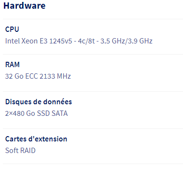

kerlin Posted October 25, 2022 Share Posted October 25, 2022 une petite recherche sur le Net ? 😉 c'est la taille max des données envoyées par la méthode _POST. 10, 20 ou 30M risque d'être trop peu, alors autant essayer directement avec 100M (100 megas). C'est dans le php.ini. Période de gros trafic, ça veut dire combien de visites en simultané ? Si c'est un serveur dédié OVH, combien de RAM a-t-il ? Perso j'utilise O2Switch car, de mémoire, la configuration hardware était plus musclée que celle des serveurs d'OVH (avec disques SSD etc). La copie d'écran avec les performances, c'était pour le serveur OVH ou celle du PC ? Le nom de domaine a peu d'influence. Par contre l'hébergeur ... Link to comment Share on other sites More sharing options...
pierre lapin Posted October 25, 2022 Author Share Posted October 25, 2022 21 minutes ago, kerlin said: une petite recherche sur le Net ? 😉 c'est la taille max des données envoyées par la méthode _POST. 10, 20 ou 30M risque d'être trop peu, alors autant essayer directement avec 100M (100 megas). C'est dans le php.ini. Période de gros trafic, ça veut dire combien de visites en simultané ? Si c'est un serveur dédié OVH, combien de RAM a-t-il ? Perso j'utilise O2Switch car, de mémoire, la configuration hardware était plus musclée que celle des serveurs d'OVH (avec disques SSD etc). La copie d'écran avec les performances, c'était pour le serveur OVH ou celle du PC ? Le nom de domaine a peu d'influence. Par contre l'hébergeur ... Le post_max_size est à 0 pour désactiver la limite. comme dit sur le php.ini ;Maximum size of POST data that PHP will accept. ; Its value may be 0 to disable the limit. It is ignored if POST data reading ; is disabled through enable_post_data_reading. Link to comment Share on other sites More sharing options...
