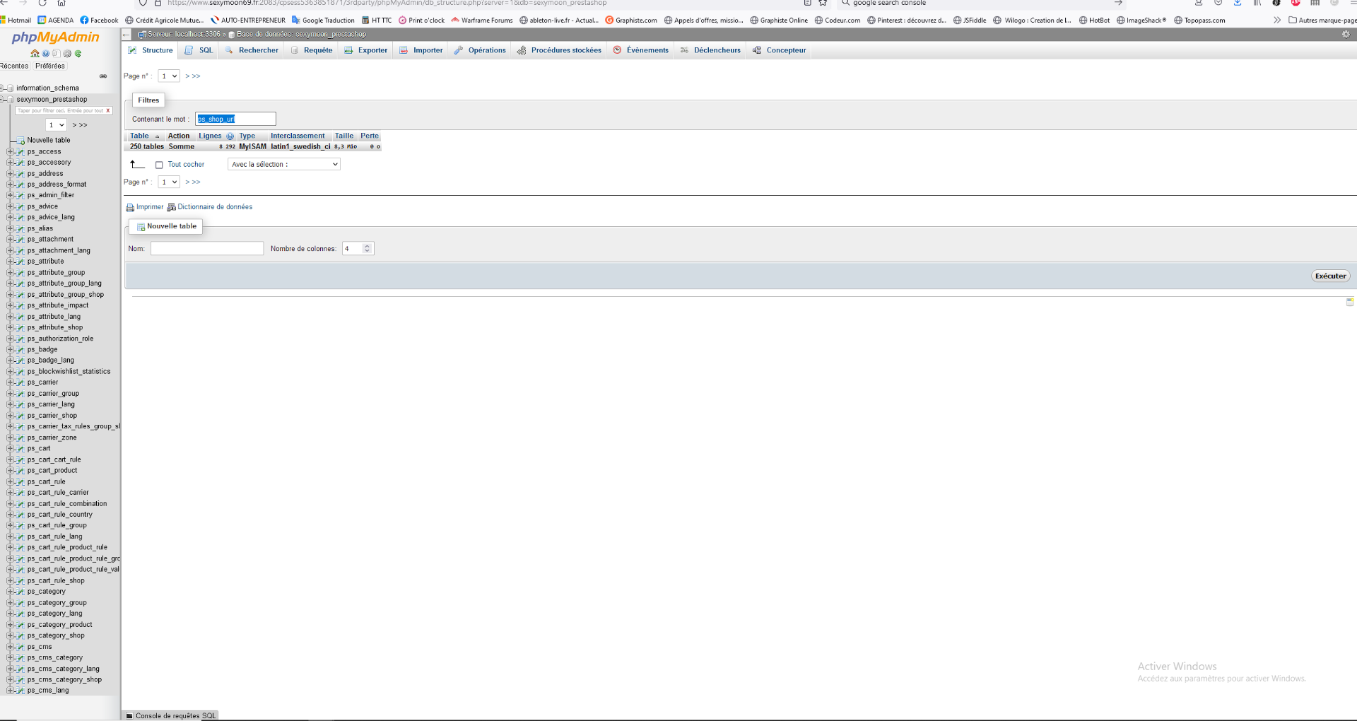

woofer01 Posted September 19, 2022 Author Share Posted September 19, 2022 1 hour ago, Mediacom87 said: Bonjour, il faut personnaliser l'url dans la table ps_shop_url Aucune table ne correspond à celle-ci 😕 Link to comment Share on other sites More sharing options...

Mediacom87 Posted September 19, 2022 Share Posted September 19, 2022 à l’instant, woofer01 a dit : Aucune table ne correspond à celle-ci 😕 Faites votre recherche dans la colonne de gauche, cela devrait mieux fonctionner. Link to comment Share on other sites More sharing options...

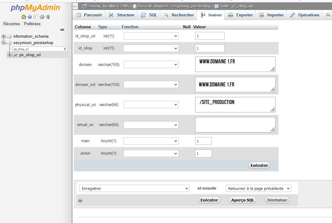

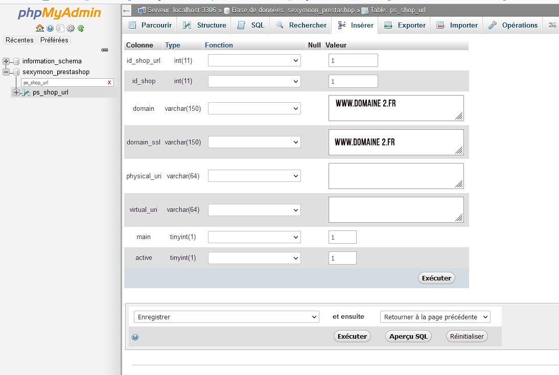

woofer01 Posted September 20, 2022 Author Share Posted September 20, 2022 (edited) 15 hours ago, Mediacom87 said: Faites votre recherche dans la colonne de gauche, cela devrait mieux fonctionner. Ci-joint l'ancienne table et la nouvelle. Je viens de faire les modifs (sauf la case "physical_uri varchar150" car dans cette case était renseigné le sous-dossier dans lequel était le prestashop sur mon serveur) , et je tombe sur une page ERREUR 404 😕 Edited September 20, 2022 by woofer01 (see edit history) Link to comment Share on other sites More sharing options...
