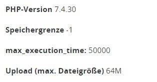

Amoxi Posted September 16, 2022 Share Posted September 16, 2022 Hallo. Ich habe eine allgemeine Frage. Ich habe über die php.ini in meinem Presta Shop Verzeichnis Einstellungen vorgenommen. Diese kann ich auch über die phpinfo.php Datei nachvollziehen. Aber in Presta Shop BackOffice funktionieren die Änderungen nicht. Unter Performance steht immer noch "Memory Limit -1" oder Execution Time 30000. Am meisten stört mich das ich nicht Artikel mit vielen Varianten erstellen kann, jedes Mal heißt es "Der Wert "max_input_vars" muss in der php.ini auf 9000 erhöht werden, um die Artikeleingabe zu verarbeiten" obwohl der Wert laut Phpinfo über 9000 liegt. Kann mir jemand erklären, was ich falsch mache? Die php.ini liegt auf dem Server unter: servername/clickandbuilds/PrestaShop/shopname/php.ini. Mit freundlichen Grüßen Lucas Prestashop Version: 1.7.8.6 Gehostet bei Ionons 1&1 Unlimited PHP-Version 7.4.30 Link to comment Share on other sites More sharing options...

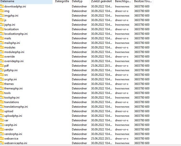

Amoxi Posted September 30, 2022 Author Share Posted September 30, 2022 Habe ich getan, jetzt sieht mein FTP so aus. Soll das so? Max input var funktioniert leider trotzdem nicht. Was mache ich falsch? Link to comment Share on other sites More sharing options...
JBW Posted September 30, 2022 Share Posted September 30, 2022 Das sieht nicht gut aus, da sind ja alle Order verdoppelt mit php.ini am Ende. Es sollten eigentlich die php.ini als Datei in jedem Verzeichnis angelegt werden. Du brauchst die ja auch eigentlich nur im Haupt und im Admin Verzeichnis Link to comment Share on other sites More sharing options...
Amoxi Posted October 29, 2022 Author Share Posted October 29, 2022 On 9/30/2022 at 6:28 PM, JBW said: Das sieht nicht gut aus, da sind ja alle Order verdoppelt mit php.ini am Ende. Es sollten eigentlich die php.ini als Datei in jedem Verzeichnis angelegt werden. Du brauchst die ja auch eigentlich nur im Haupt und im Admin Verzeichnis Expand Ich habe die falschen Verlinkungen im Server gelöscht. Mein Shop liegt auf dem FTP Server unter: clickandbuilds/PrestaShop/shopname Die php.ini lege ich in den Ordner "shopname", muss die Datei schon vorher rein? In den Root? Welche meinst du mit Haupt und Admin Verzeichnis? Sorry, bis hierhin kam ich mit Prestashop super klar, jetzt bin ich maßlos überfordert. Link to comment Share on other sites More sharing options...

Amoxi Posted October 29, 2022 Author Share Posted October 29, 2022 On 10/29/2022 at 4:14 PM, Nickz said: Die php.ini liegt aber in /etc/php/8.1/apatche2, oder andere Version in Linux. Expand Laut php.info läd mein Shop die ini aus dem Verzeichnis: Loaded Configuration File/homepages/29/f5243235/htdocs/clickandbuilds/PrestaShop/shopname/php.ini Wird hier die falsche ini geladen? /etc/php/ finde ich gerade irgendwie nicht. Wo müsste das sein? Link to comment Share on other sites More sharing options...
