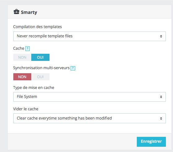

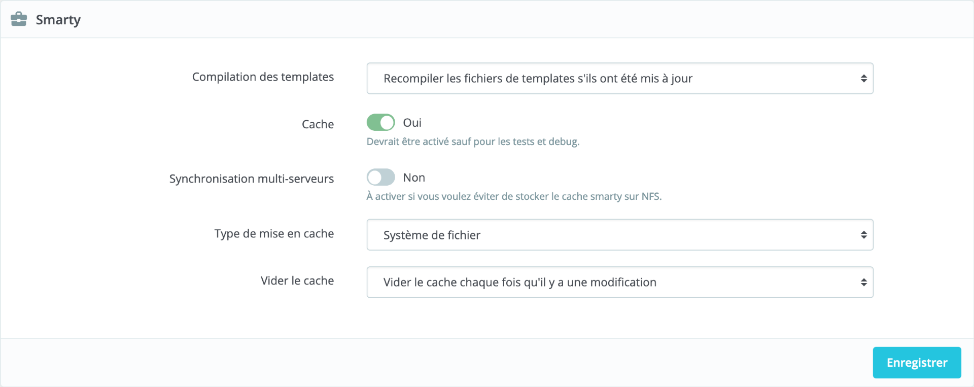

zepelucheclub.com Posted September 17, 2022 Author Share Posted September 17, 2022 merci pour la réponse c'est quoi les réglages du cache smarty pour un site qui n' est pas en production svp Link to comment Share on other sites More sharing options...
zepelucheclub.com Posted September 17, 2022 Author Share Posted September 17, 2022 c'est ça ??? Link to comment Share on other sites More sharing options...

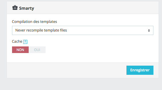

Mediacom87 Posted September 17, 2022 Share Posted September 17, 2022 il y a 31 minutes, zepelucheclub.com a dit : merci pour la réponse c'est quoi les réglages du cache smarty pour un site qui n' est pas en production svp Et on se souvient qu'il faut vider le cache lorsque l'on fait des modifications, car si on ferme le cache alors le site sera tellement lent qu'il sera impossible de travailler convenablement dessus. Link to comment Share on other sites More sharing options...
zepelucheclub.com Posted September 17, 2022 Author Share Posted September 17, 2022 du coup les réglages smarty d' un site hors production c'est ?... je trouve des choses différentes merci d' avance Link to comment Share on other sites More sharing options...

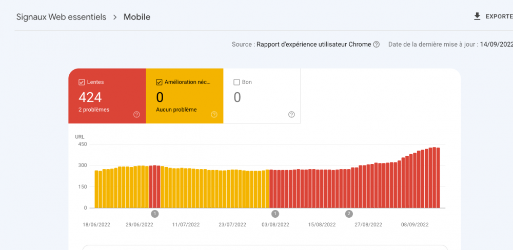

zepelucheclub.com Posted September 17, 2022 Author Share Posted September 17, 2022 en même temps j' étais en orange sur la search console de Google et tout un coup tout est devenu rouge Link to comment Share on other sites More sharing options...

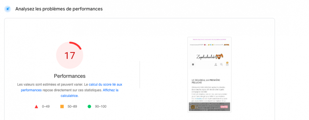

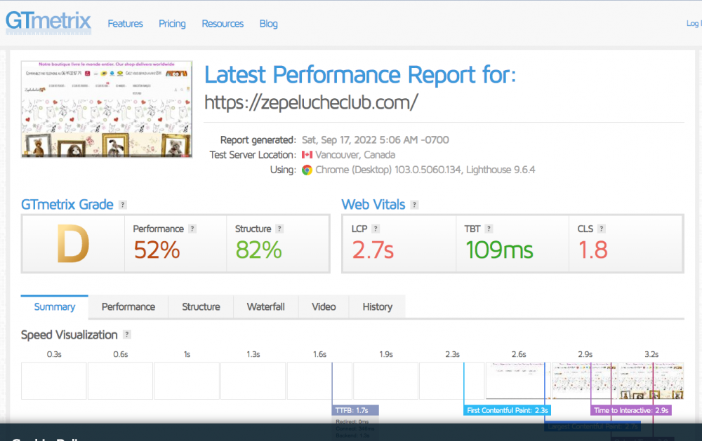

zepelucheclub.com Posted September 17, 2022 Author Share Posted September 17, 2022 et puis alors speed insight c'est pas mieux Link to comment Share on other sites More sharing options...
ComGrafPL Posted September 17, 2022 Share Posted September 17, 2022 18 minut temu, zepelucheclub.com napisał: et puis alors speed insight c'est pas mieux Le temps d'interaction est vraiment élevé. Désactiver des modules comme trustpilot et tester d'autres modules, qui pourraient ralentir le temps de réaction serait une bonne idée. Probablement quelque chose ne va pas avec le thème comme l'état de google sur at_favou/assets/cache/theme-37b446437.css Link to comment Share on other sites More sharing options...

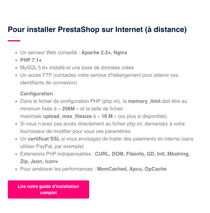

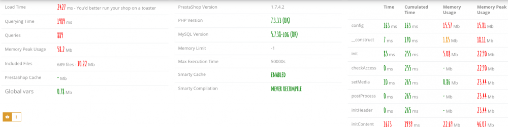

zepelucheclub.com Posted September 18, 2022 Author Share Posted September 18, 2022 je crois que j' ai trouvé j ai téléchargé un module gratuit qui me renseigne sur le serveur qui héberge mon site ci joint il y a un gros pb de memory_limit par rapport à la configuration requise le module: https://www.prestatoolbox.fr/modules-gratuits/116-configuration-serveur.html si ça peut aider Link to comment Share on other sites More sharing options...
Manu-41 Posted September 18, 2022 Share Posted September 18, 2022 -1 c est pas le maximum que le serveur supporte? Donc sans limite. Link to comment Share on other sites More sharing options...
zepelucheclub.com Posted September 18, 2022 Author Share Posted September 18, 2022 J ai demandé à mon fils qui s y connait et il semble que le pb vienne de là il y a écrit 256mb et plus j ai programmé un rappel avec l hébergeur la suite...... Link to comment Share on other sites More sharing options...
