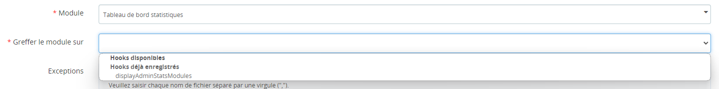

Haandler Posted September 16, 2022 Author Share Posted September 16, 2022 Bonjour, Je reviens vers vous @Mediacom87 car comme expliqué dans ma réponse ci-dessus, cela à fonctionné. Seulement j'ai réinstallé Metrics afin de désactiver mon abonnement (au cas où) et lorsque je re-désinstalle celui-ci, j'ai bien la page statistiques "classique" disponible. En revanche sur le tableau de bord je n'ai que le bouton "+ Ajoutez des modules à votre tableau de bord". J'ai vérifier mes Hook et j'ai bien le module gréffé. Etant administrateur, cela n'est pas non plus un problème de permission. Je n'arrive pas à comprendre.. Merci Link to comment Share on other sites More sharing options...
Haandler Posted September 18, 2022 Author Share Posted September 18, 2022 Je viens apporter la solution si d'autres personnes rencontrent le même problème. La fonction dans le module ps_metrics public function enableNativeStatsModules(): bool ne réactive pas les modules de stats par défaut une fois désactivé / installé. Il suffit donc simplement de réactiver les modules à la main.. private $moduleList = [ 'dashactivity', 'dashtrends', 'dashgoals', 'dashproducts', ]; Link to comment Share on other sites More sharing options...
