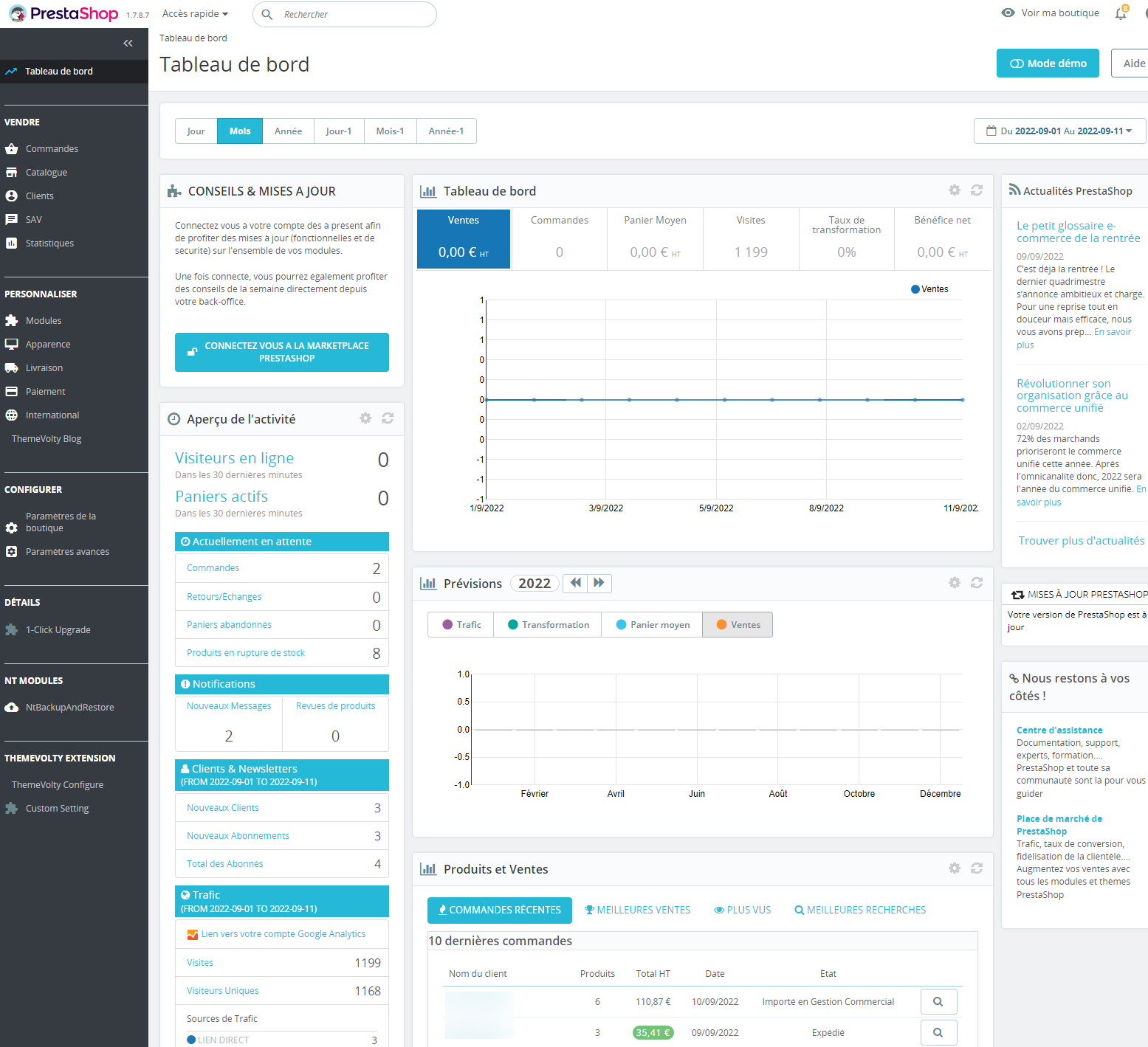

Bonjour a tous,
On vient de mettre notre site en production et avec les premières vente je constate que les ventes ne sont pas comptabilisés
les visiteurs semble ok mais par exemple les commandes sont comptabilisés dans la partie gauche mais pas dans le partie centrale ?
Informations du serveur : Linux #1 SMP PREEMPT Tue Aug 28 15:11:59 CEST 2018 x86_64
Version du logiciel serveur : Apache
Version de PHP : 7.4.25
Limite de mémoire : 512M
Temps maximal d'exécution : 180
Taille max. pour envoi de fichiers : 128M
Si vous avez un idée ?
j'ai une autre site sur le même serveur qui a le meme problème ...
Merci d'avance de votre aide
Ronald
Edited by Ronald72
Résolue (see edit history)

Les factures sont activées ? Si ce n'est pas le cas, allumez-le.
il y a 56 minutes, ComGrafPL a dit :
Merci pour votre réponse, non elle sont pas activé, parce que j'utilise les facture du gestion commercial (une facture par livraison, vu que j'ai des délai très long sur certaines pièce qui sont sur commande) qui sont mise a disposition avec une module spéciale pour ça,
une idée comment je peux active les factures sans que les factures de prestashop sont disponible au cients ?
Merci d'avance
Ronald
Merci d'avance
Ronald
Ancienne méthode de remplacement, vous pouvez donc l'essayer.
Pour ceux qui on le même problème que moi, c'est a dire sans utiliser la facturation de Prestashop, il suffit de ajouté ce code dans un fichier pour afficher les stats
Crée le fichier AdminCustomersController.php avec le code ci dessous puis placer le fichier dans le repertoire /override/controllers/admin a l'aide Filezilla par exemple
si vous avez déjà activé la facturation puis désactivé il est probable que le fichier existe déjà, dans ce cas je vous conseille de le renommer avant de crée le nouveau fichier, si jamais ça ne fonctionne pas vous pouvez le récupérer
une fois placer le fichier vide le cache de Prestashop et normalement c'est ok :)
