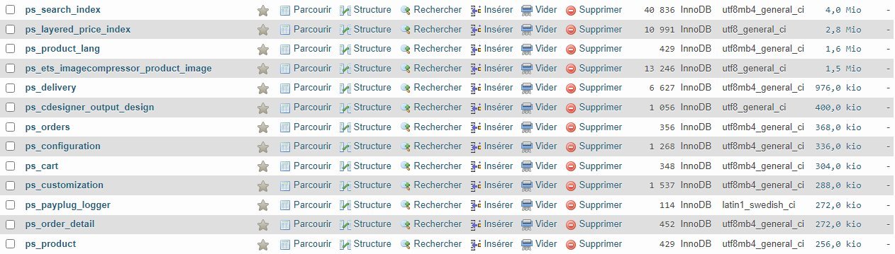

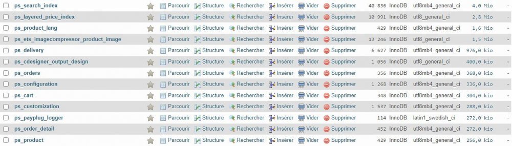

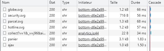

gouna Posted September 12, 2022 Author Share Posted September 12, 2022 Voici le temps de réponse pour les opérations AJAX, ici 1.83 puis 1.5 secondes, cela peut varier : (les 4 éléments en svg sont liés au module reassurance). Voici mes tables les plus lourdes : Link to comment Share on other sites More sharing options...

gouna Posted September 13, 2022 Author Share Posted September 13, 2022 Oui dans mon cas pour certains articles le fait d'avoir un zoom au survol est nécessaire. Merci pour le réglage de l'OPcache, le délais TTFB sur les action Ajax semble plus court. Link to comment Share on other sites More sharing options...
