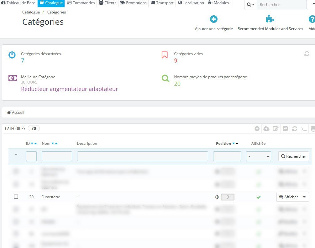

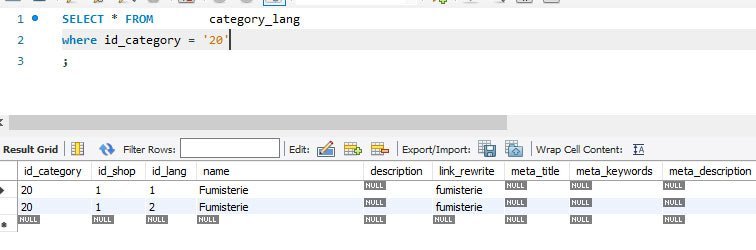

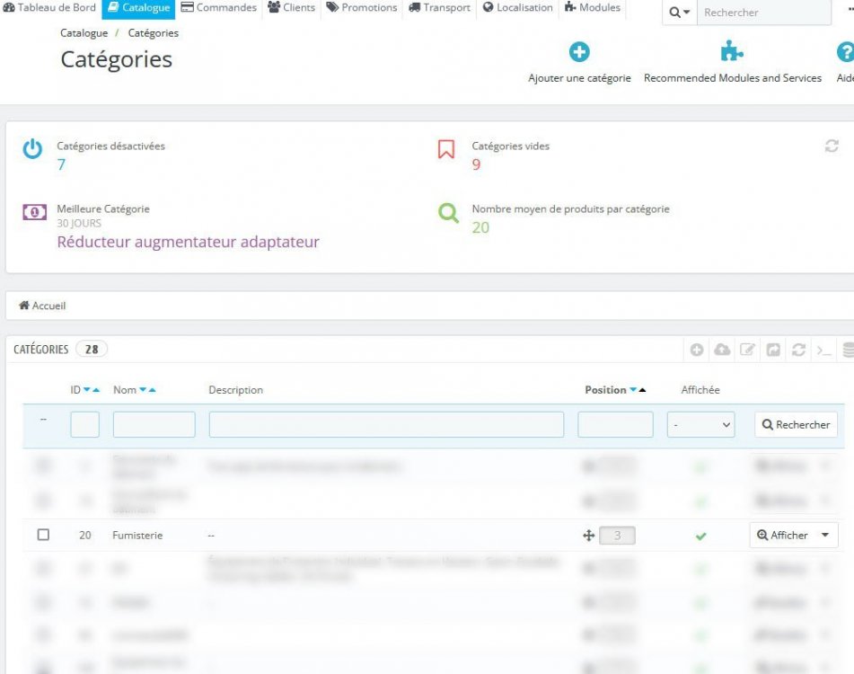

Grouik Posted September 8, 2022 Author Share Posted September 8, 2022 (edited) Je ne comprend pas ta réponse ? Il y a un ID20 comme parent, puisque c'est l'ID de ma catégorie parent ... Tu peux voir les copies d'écran du back-office de Prestashop ou du résultat d'une requête SQL que la catégorie ID 20 existe bien depuis plusieurs années et d'ailleurs elle contient d'autres catégories qui fonctionnent bien. Edited September 8, 2022 by Grouik (see edit history) Link to comment Share on other sites More sharing options...
