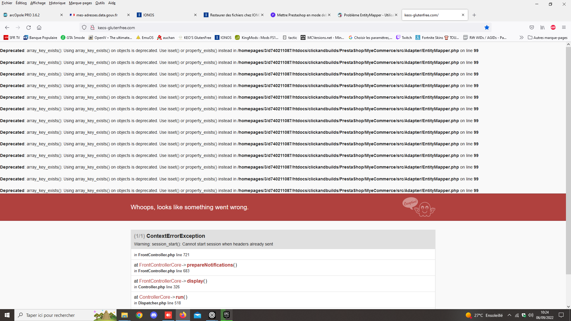

bebo13 Posted September 6, 2022 Share Posted September 6, 2022 Bonjour, Je me permets de vous contacter pour m'aider à trouver une solution sur mon site. J'ai voulu remettre l’affichage des prix sur mon site et je me retrouve avec une page blanche, j'ai mis le mode debug et voila le résultat. Alors je vais essayer de restaurer une ancienne sauvegarde mais quelqu'un pourrait me dire d’où vient cette erreur car je pense qu'elle se reproduira. Version 1.7.7 Merci d'avance, www.keos-glutenfree.com Link to comment Share on other sites More sharing options...

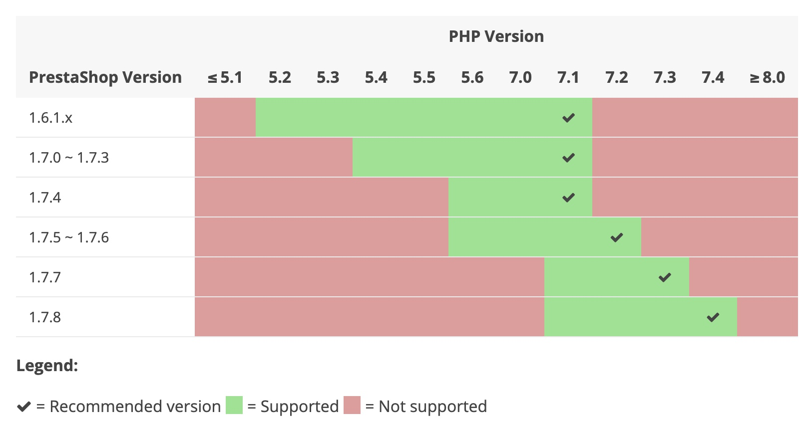

HeineFR Posted September 6, 2022 Share Posted September 6, 2022 la fonction "array_key_exists" est déprécié à l'utilisation sur un objet avec votre version de PHP. Vérifie la version PHP / Prestashop Link to comment Share on other sites More sharing options...
bebo13 Posted September 6, 2022 Author Share Posted September 6, 2022 Bonjour, C’est bien ce que je pensais j’ai vu apparemment sur des forums que la version 7.4 pouvait poser problème mais je voulais avoir confirmation. En tout cas merci pour ton aide. Link to comment Share on other sites More sharing options...
HeineFR Posted September 6, 2022 Share Posted September 6, 2022 Avec une version Prestashop inférieur à 1.7.8, effectivement il ne faut pas Link to comment Share on other sites More sharing options...
