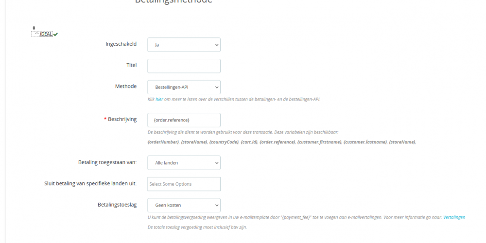

laserpoint Posted September 6, 2022 Share Posted September 6, 2022 Ik zit met een probleem ik krijg helaas de beschrijving niet aan praat krijg telkens bijv instellingen hiervan zijn bijv Link to comment Share on other sites More sharing options...
jacob_v_dam Posted September 6, 2022 Share Posted September 6, 2022 Ik denk dat het een bug is in Mollie, zie hier: https://github.com/mollie/PrestaShop1.7/blob/4e72fc2664bb06e9ebd768087afca3585a20f7c9/src/Service/PaymentMethodService.php#L306 Daar wordt de order referentie ingeladen en niet het geen wat je zelf aangeeft. Je kunt dit het beste bij de module zelf melden als bug. Link to comment Share on other sites More sharing options...
laserpoint Posted September 7, 2022 Author Share Posted September 7, 2022 Ik zie het maar er is iets geks bij mijn prestashop Bijv bij myparcel als je etiket aanmaakt update hij de status ook niet Wel wat hij doet is wammeer pakket wordt ingescant en afgeleverd wordt werkt hij wel weet niet of ik mijn prestashop kan opnieuw instaleren zonder dat ik iets kwijt raak? Link to comment Share on other sites More sharing options...
marketyellow3 Posted September 8, 2022 Share Posted September 8, 2022 De beschrijving variabel die je plaatst wordt in Mollie backoffice ingevoerd bij "Omschrijving". Je kan ook het beste misschien een ticket aanmaken op de Github pagina van de module. https://github.com/mollie/PrestaShop1.7/issues Link to comment Share on other sites More sharing options...
