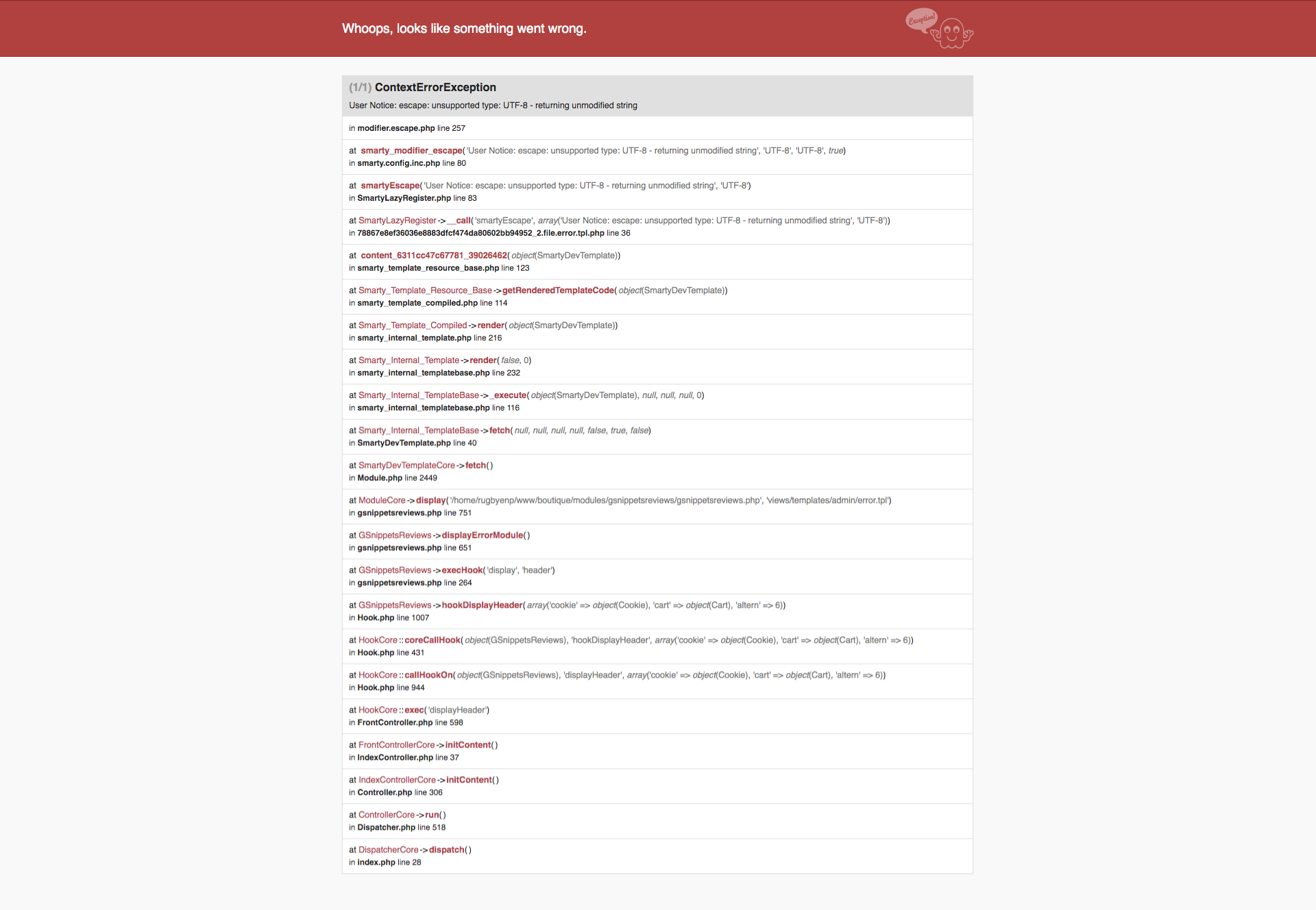

enmoderugby Posted September 2, 2022 Share Posted September 2, 2022 (edited) Bonjour, J'ai voulu passé d'une base de donnée mutualisée à une BDD privée (chez OVH). J'ai donc suivi les étapes suivantes : 1- Exportation de la BDD actuelle. 2- Importation de la bdd actuelle sur la bdd privée. 3- Modification de mon fichier app -> config -> parameters.php (PS 1,7) Mais ça plante tout ! Ci-joint les messages d'erreurs sur le site. Ai-je oublié une étape ? Merci pour votre aide Edited September 6, 2022 by enmoderugby (see edit history) Link to comment Share on other sites More sharing options...
ComGrafPL Posted September 2, 2022 Share Posted September 2, 2022 Pouvez-vous ouvrir le back office ? Le mode débogage affiche d'autres erreurs ? Essayez également avec supprimer / désactiver le module gsnippetsreview. 1 Link to comment Share on other sites More sharing options...

kerlin Posted September 4, 2022 Share Posted September 4, 2022 Le mode debug affiche une erreur avec le module gsnippetsreview. Donc la première chose est de le désactiver. Si pas d'accès au BO, il faut y aller via le FTP, dans le dossier modules, modifier le nom du module incriminé en ajoutant par exemple un _ devant le nom. Vider le cache (par FTP, dosser var > cache > supprimer les dossier prod et dev si présents) Link to comment Share on other sites More sharing options...
enmoderugby Posted September 6, 2022 Author Share Posted September 6, 2022 Alors je viens de refaire la migration en désactivant le module gsnippetsreview et ça semble fonctionner. Semble parce que j'ai fait une commande teste. Je reçois bien tous les emails automatiques de confirmation et notamment celui comme quoi j'ai reçu une nouvelle commande.... MAIS rien dans le menu "COMMANDES" !! Ca pourrait venir d'où ? Link to comment Share on other sites More sharing options...
Mediacom87 Posted September 6, 2022 Share Posted September 6, 2022 il y a 5 minutes, enmoderugby a dit : Je reçois bien tous les emails automatiques de confirmation et notamment celui comme quoi j'ai reçu une nouvelle commande.... MAIS rien dans le menu "COMMANDES" !! Dans ce cas, mode débug activé et on reproduit le test ou sinon on regarde tous les modules greffés sur ValidateOrder et on identifie ceux qui peuvent provoquer l'erreur. Link to comment Share on other sites More sharing options...
enmoderugby Posted September 6, 2022 Author Share Posted September 6, 2022 Effectivement je viens de dégreffer le module "gsnippetsreview" de 'ActionValidateOrder' et ça fonctionne Link to comment Share on other sites More sharing options...
