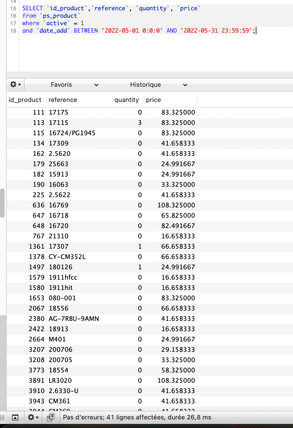

Il faudrait déjà vérifier que la requête retourne quelque chose, donc tester la requête dans votre client SQL, car le souci peut être à ce niveau.
Oui la requête fonctionne et pour essayer j'ai mis une requête toute simple pour voir l'affichage, je l'utilise depuis sequel pro.`
SELECT `id_product`,`reference`, `quantity`, `price`
from `ps_product`
where `active` = 1';
Une fois que celle ci s'affichera correctement je mettrais ma requête pour le chriffre d'affaire
Voila ce que j'ai écrit

il y a déjà une différence entre
Il y a 2 heures, Pistoletabilles a dit :
from `ps_product`
et
il y a 2 minutes, Pistoletabilles a dit :
        $date_between = $this->getDate();
        $this->query = 'SELECT `id_product`,`reference`, `quantity`, `price`
        from `'._DB_PREFIX_.'product`
        where `active` = 1
        and date_add between '.$date_between.'';
