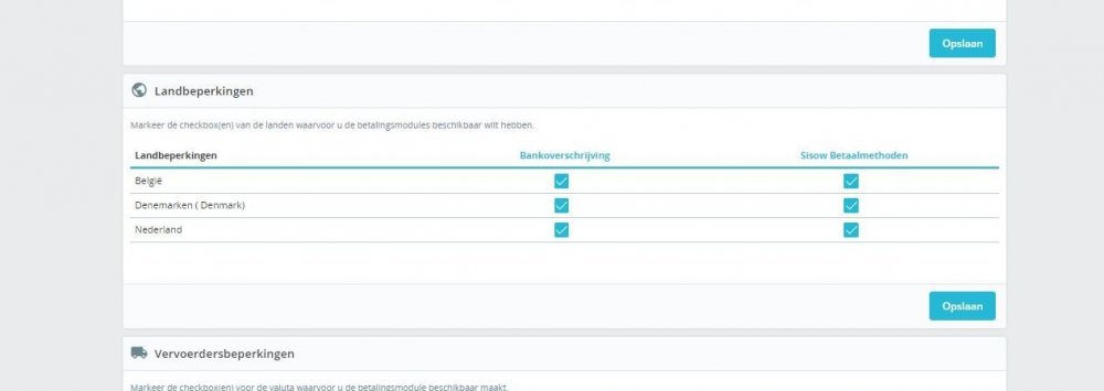

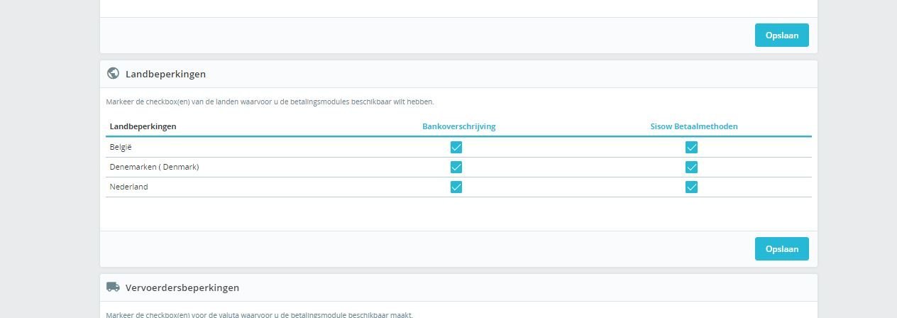

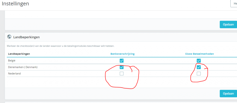

racemaniac Posted August 30, 2022 Share Posted August 30, 2022 Nieuwe geregistreerde klanten krijgen bij het afronden van de bestelprocedure de melding dat er geen betalingsmogelijkheden zijn. Indien ik bij instellingen/betalingen/landenbeperkingen kijk, zie ik steeds dat Nederland niet is aangevinkt; vink ik deze z=aan en sla ik de wijzigingen op, dan toch blijft het vinkje niet aan staan. Is dit via PHPmyadmin eventueel "hardmatog" aan te zetten, en welk databaseveld is dat dan. Of staat er wellicht dan ergens anders iets niet juist. Probleem is tevoorschijn gekomen na update naar 1.7.87.x Huidige PS versie 1.7.8.7 alvast bedankt voor het meedenken Arie Link to comment Share on other sites More sharing options...

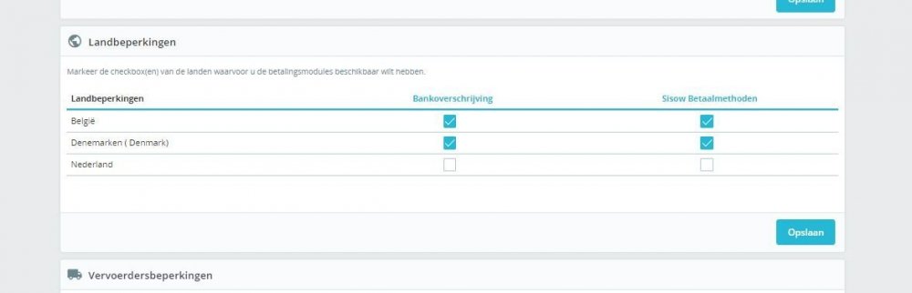

racemaniac Posted September 9, 2022 Author Share Posted September 9, 2022 Tnx. Probleem is dus als ik de beide opties aanvink en opsla, deze na verversen van de pagina weer uitgevinkt staan. Cache is geleegd. Blijkbaar houdt de database de wijziging niet "vast Link to comment Share on other sites More sharing options...
