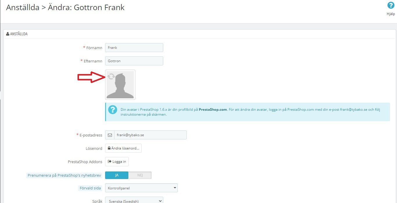

1. Im Backoffice im Mitarbeiterprofil gibt es einen Link bzgl. des Avatars: http://www.prestashop.com/forums/index.php?app=core&module=usercp - dieser funktioniert aber nicht und mein hinterlegtes Profilbild wird nicht angezeigt (s. Screenshot 1).

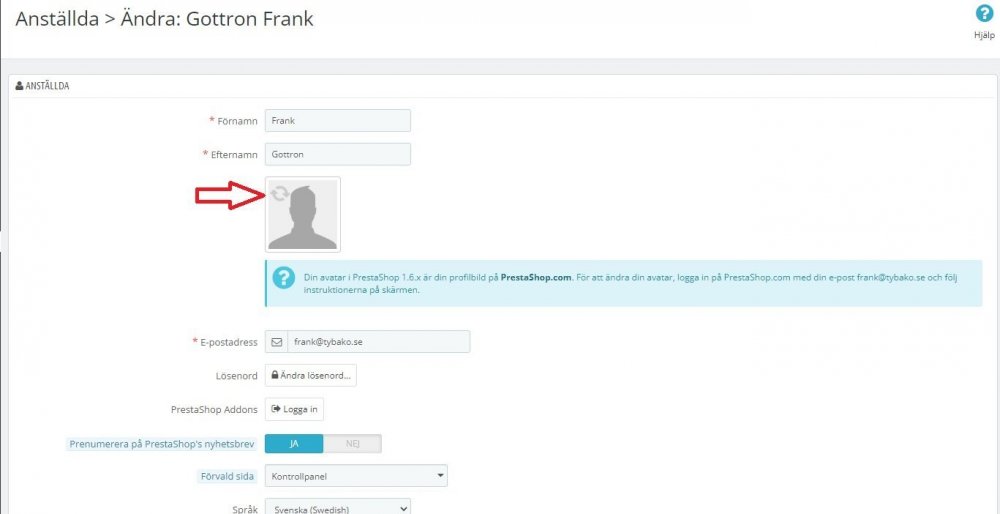

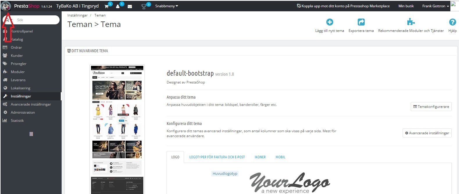

2. Im Backoffice bei Einstellungen - Thema funktioniert es zwar das Thema zu wechseln und Logo nebst Icon hochzuladen aber der Prestashop Vogel links oben in der Ecke rotiert pausenlos (s. Screenshot 2).

gibt es eine Lösung zu 1. ? Ist der Link nicht mehr aktuell und muss in einem Template ersetzt werden ? Wenn JA welcher Link und wo ?
was könnte der Fehler zu 2. sein ? Ist vorher nicht aufgetreten.

Hallo,
Erstens ist PHP 5.6 für 1.6 empfohlen (Sie können 7.1 verwenden, aber es könnte einige Probleme geben).
Apropos Avatar. Löschen Sie den Cache nach dem Hochladen. Untersuchen Sie dieses Profilbild und überprüfen Sie die Quelle. Sie können versuchen, das Symbol manuell in Dateien einzufügen.

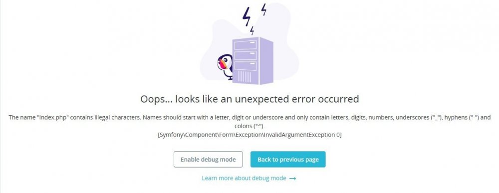

Stimmt. 1.6.1.24 gab massive Fehler nach Datenmigration von 1.7.8.7 auf den 24er. Hatte GSD noch ein Backup gespeichert und bin nun auf 1.7.8.8 umgestiegen.
Gibt allerdings Probleme mit Symfony. Ich habe keinen Zugriff auf den Button "Layout wählen" im Backoffice um die Anzeige der z. B. linken Seitenleiste festzulegen.

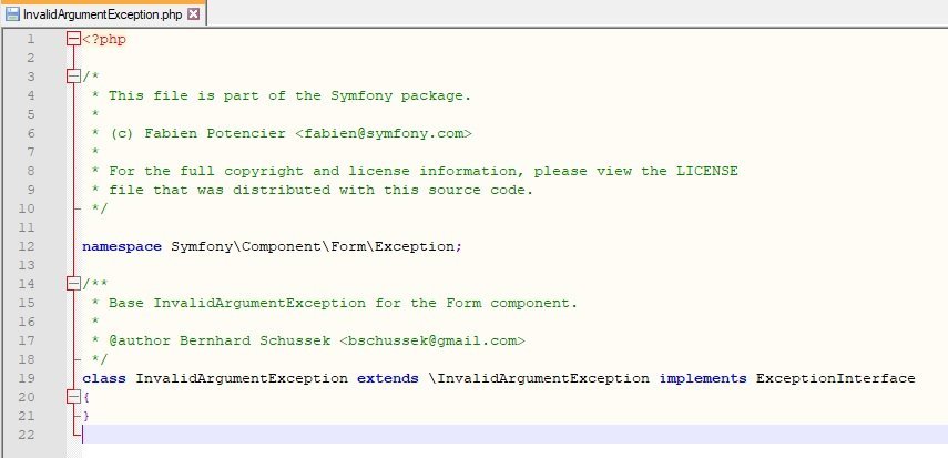

Vielleicht weiss jemnd Rat ? Habe 2 Screenshots angehängt die das Problem benennen. Mehr wird auch im Debug Modus nicht angezeigt. Die Datei "InvalidArgumentExeption.php" sieht eigentlich normal aus oder steckt da ein Fehler drin ?
