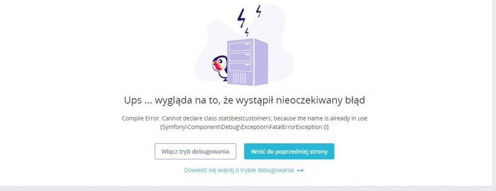

michal_c Posted August 23, 2022 Share Posted August 23, 2022 Witajcie, Od momentu, gdy przeniosłem stronę z serwera lokalnego na hosting mam problem z wejściem w menedżer modułów. Wyrzuca od razu błąd : Ups ... wygląda na to, że wystąpił nieoczekiwany błąd Compile Error: Cannot declare class statsbestcustomers, because the name is already in use [Symfony\Component\Debug\Exception\FatalErrorException 0] Jak widać, jest problem z próbą zadeklarowania zajętej już nazwy dla klasy. Jak można rozwiązać ten problem i z jakiego powodu mógł się pojawić? Link to comment Share on other sites More sharing options...
0 Zohaib-fk Posted August 23, 2022 Share Posted August 23, 2022 Witajcie Spróbuj zmienić nazwę folderu modułu „stats best customers” i sprawdź menedżera modułu back-office, to zadziała. Zmiana nazwy folderu modułu wyłączy go i przestanie być wywoływany. Link to comment Share on other sites More sharing options...

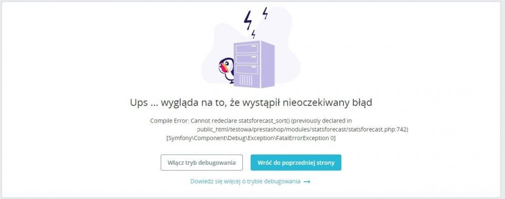

0 michal_c Posted August 23, 2022 Author Share Posted August 23, 2022 Dziękuję, Tak zrobiłem, jednak wywołuje to kolejne podobne błędy, które są powiązane z modułami odpowiedzialnymi za zbieranie i wyświetlanie statystyk. Link to comment Share on other sites More sharing options...

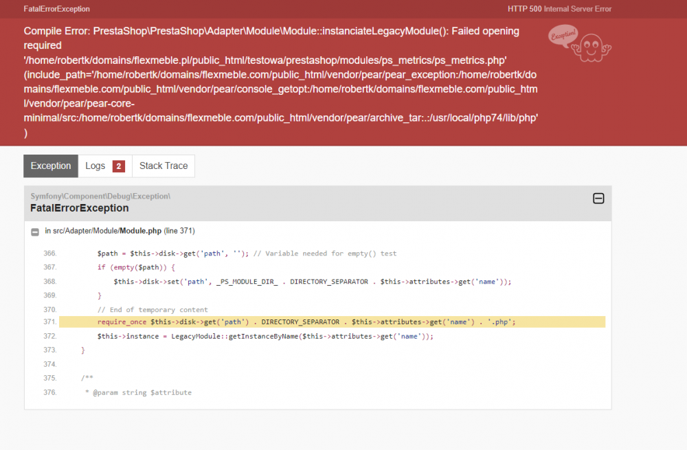

0 michal_c Posted August 23, 2022 Author Share Posted August 23, 2022 Oczywiście. Plik 1 to błąd z tematu. Plik 2, pojawia się po zmianie nazwy folderu z modułem. Link to comment Share on other sites More sharing options...

0 Zohaib-fk Posted August 24, 2022 Share Posted August 24, 2022 Dzięki za zrzut ekranu. Błąd pokazuje brak pliku w module ps_metrics/ps_metrics.php Sprawdź, czy plik istnieje i uprawnienia do folderów. Domyślne uprawnienia można ustawić z hostingu Cpanel Link to comment Share on other sites More sharing options...

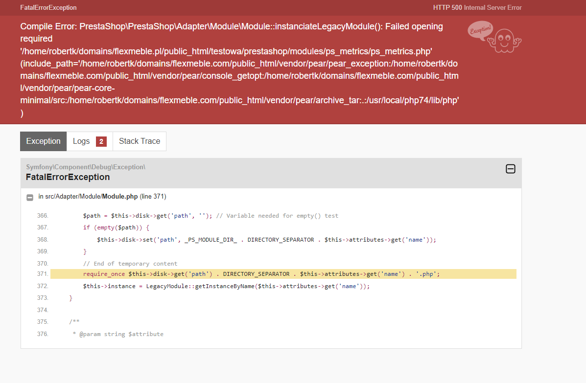

0 michal_c Posted August 24, 2022 Author Share Posted August 24, 2022 Problem w tym, że cała strona została przeniesiona do domeny .com, a ścieżka do modułu ps_metrics/ps_metrics.php wskazuje na folder domeny .pl. Sprawdziłem i moduł ps_metrics/ps_metrics.php został przy przenoszeniu skopiowany do folderu dla domeny .com. Dlaczego zatem Prestashop szuka go w miejscu domeny .pl? Link to comment Share on other sites More sharing options...

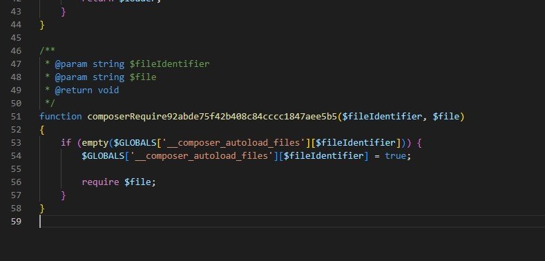

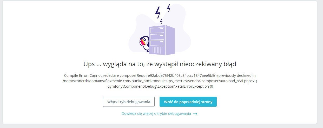

0 michal_c Posted August 24, 2022 Author Share Posted August 24, 2022 Sprawdziłem i było ok (Baza danych i plik parameters.php). Dziwne, bo wyświetla się teraz inny błąd, powiązany z domeną .com. Podsyłam screena z błędem i kodem ze wspomnianego pliku. Link to comment Share on other sites More sharing options...
0 endriu107 Posted August 24, 2022 Share Posted August 24, 2022 Czy po przeniesieniu wyczyściłeś folder var/cache i wygenerowałeś na nowo htaccess? Link to comment Share on other sites More sharing options...
0 michal_c Posted August 24, 2022 Author Share Posted August 24, 2022 Tak. Poradziłem sobie z problemem w trochę inny sposób. Akurat miałem do wykonania aktualizację do 1.7.8.7. Pomogło. Link to comment Share on other sites More sharing options...
