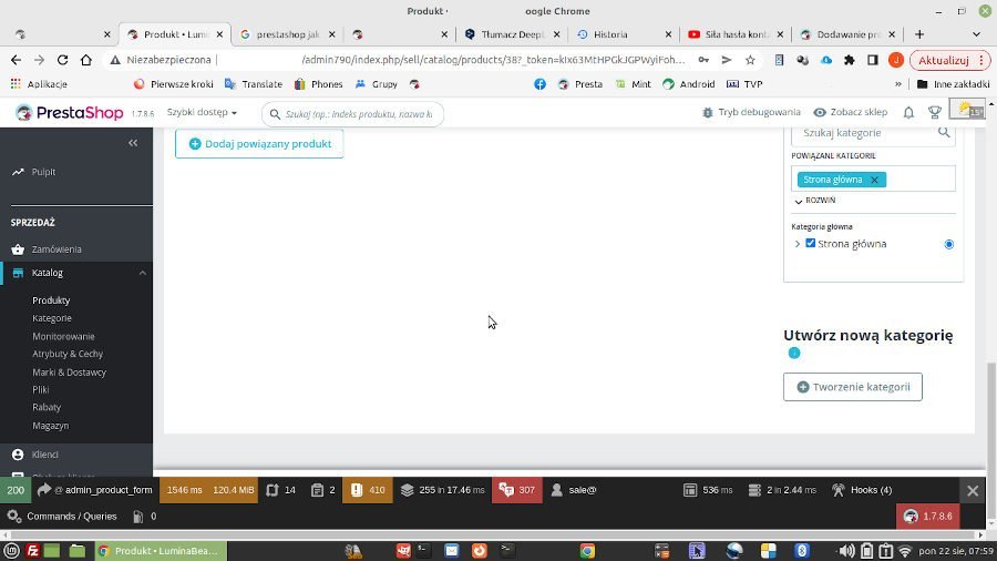

Presta 1.7.8.6  - może na początek powiem że skasowałem wszystkie produkty z modułu Presty. Zrobiłem kilkanaście prób dodania produktu i nadal mam pusto.  Dodaje produkt następujaco ; Sprzedaż --> Katalog --> Produkty -->  dodaj produkt,  dalej wstawiam nazwę, opis, podsumowanie, cenę, fotkę - i tak proformma tytułem nauki bym chciał wstawić do Presty - celem nie jest na razie sprzedaż, a nauka tego segmentu Presty. Nie widzę jednak nigdzie przycisku "Zapisz/Save" - może trzeba wypełnić więcej pól i wtedy się ten przycisk pojawi ?

11 godzin temu, ComGrafPL napisał:
Wciśnij krzyżyk po prawej stronie nad 1.7.8.6. Masz włączony tryb debugowania.
Znalazłem tam przycisk  "Tryb Demonstracyjny", a sam przycisk jest tak skonstruowany że nie bardzo wiadomo
kiedy ten tryb jest włączony, a kiedy nie, przesunąłem ten "krążek" w druga stronę, ale dalej na ekranie dodawania
produktów był ten tryb włączony. Wtedy przypomniałem sobie że ustawiałem tryb debugowania w pliku: .config/defines.inc.php
- tam przestawia się z true na false lub odwrotnie zależy co się potrzebuje. Przestawiłem na "false" i poszło -
dodałem w celach edukacyjnych kilka produktów. Dziękuję za pomoc.
