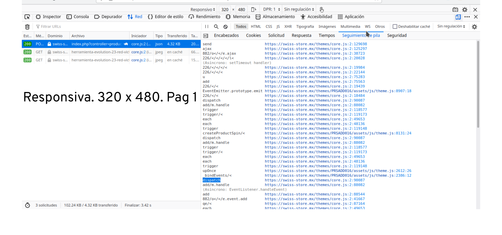

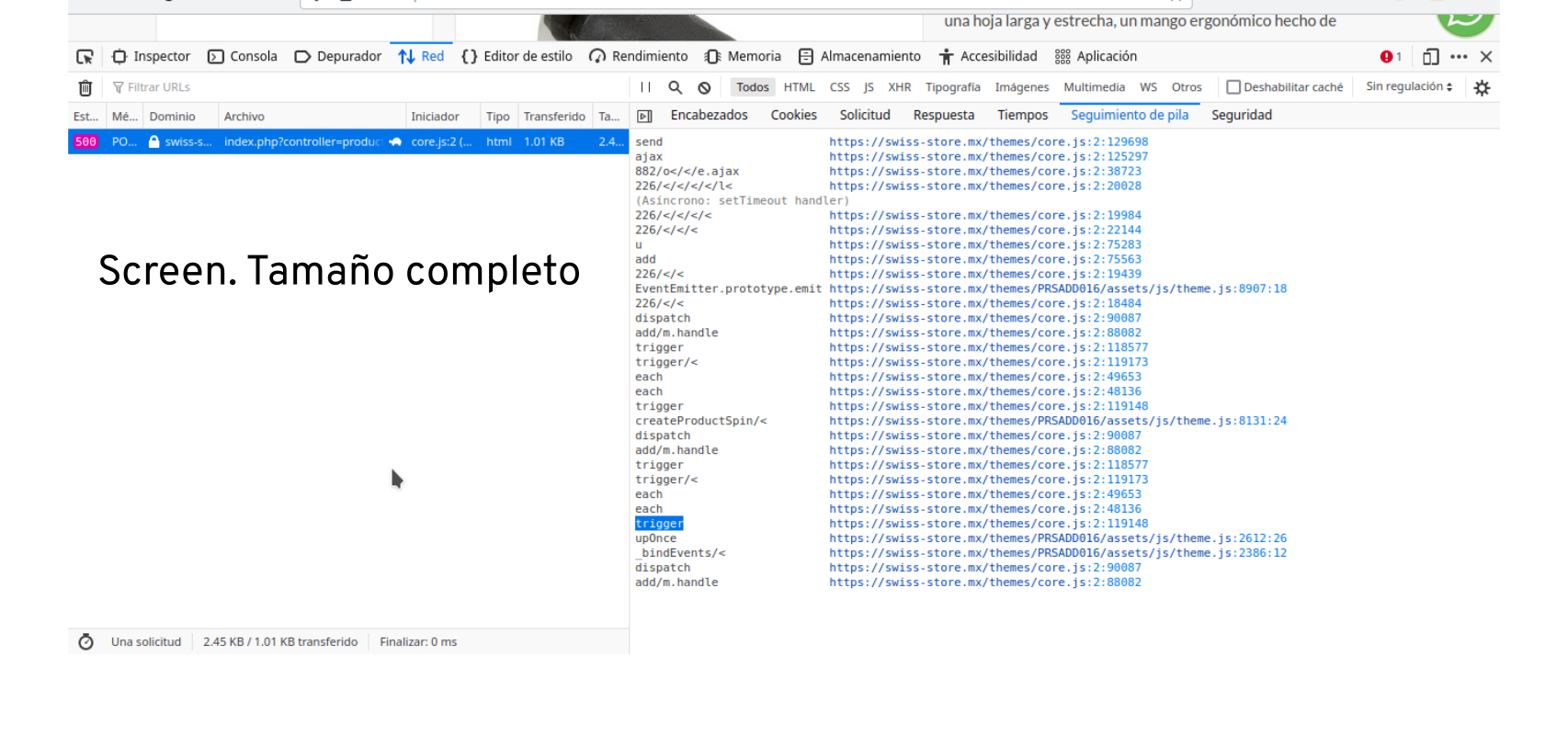

En la primera, la de pantalla completa , se puede observar que se dispara el evento upOnce desde el botón, y un _bindEvents en theme.js; despues, se generan dispatch, y add/m.handle en core.js
Ok todo bien.

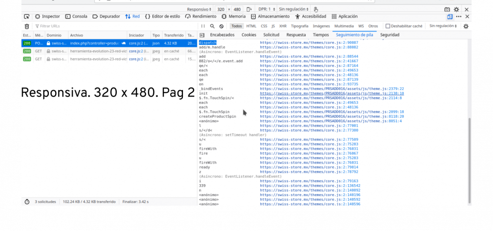

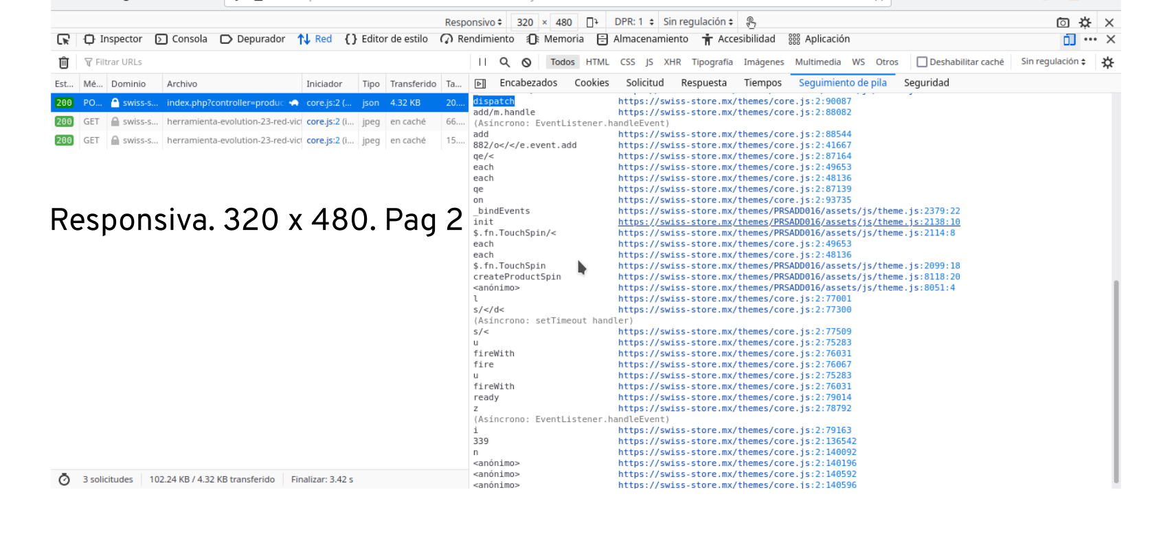

Al hacer el mismo proceso en responsiva, se observa que, despues de los mismos eventos mencionados arriba, el m.handle se dispara como EventListener, y de ésto, siguen un montón de eventos más (entre ellos un add en 882 ¿¿??), son tantos, que me llenan una segunda página, y generan una petición POST y respuesta desde el server con los datos del *otro* producto.
Lamentablemente, core.js está minimizado. Intente "des-minimizarlo" con una extension de VS Code y ... me separó los elementos que estaban unidos con puntos.. rompiendo jerarquias de llamadas a atributos... y haciendo una sopa del código. No sé si es vue, pero, soy incapaz de entenderlo al 100 % como para aventarme a descomprimirlo a mano (¿que es eso de 882,339...?).
