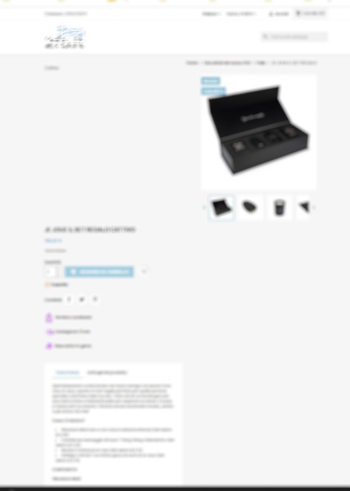

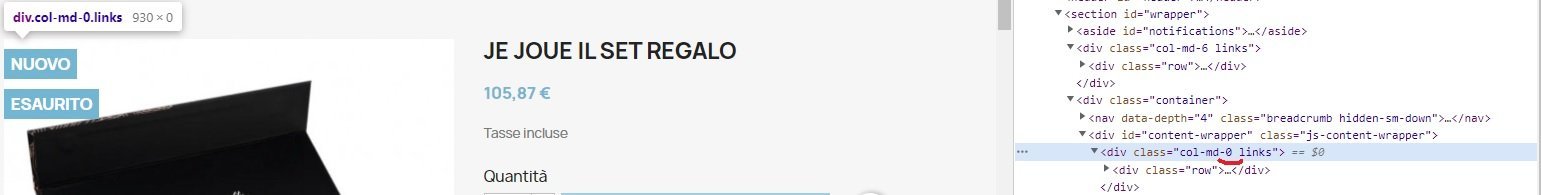

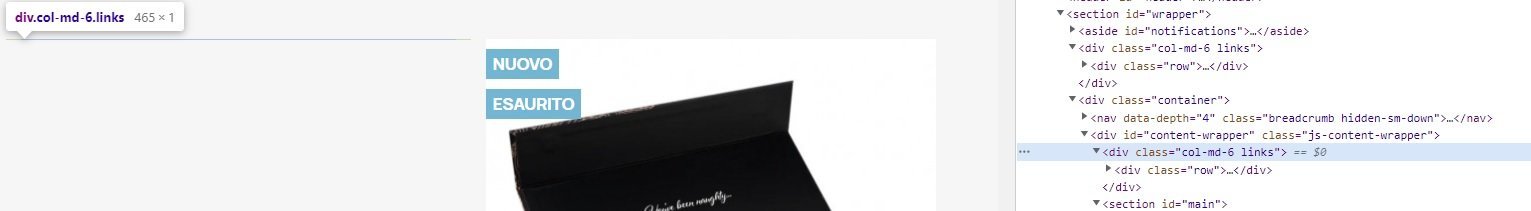

Gianni73na Posted August 18, 2022 Share Posted August 18, 2022 Buongiorno, ho problemi con la visualizzazione della pagina del prodotto sul sito, dalla versione desktop... Praticamente la foto del prodotto e l'albero della categoria sono spostata a destra(inizialmente erano a sinistra, sulla destra c'era il nome prodotto, prezzo e la descrizione), mentre la descrizione si è spostata in basso a sinistra (per intenderci dopo la foto prodotto). Il tema è quello standard, di default... Questo credo sia avvenuto quando ho creato una nuova pagina e inserito il link alla pagina in una delle posizioni del sito, ma questa modifica l'ho fatta dal pannello prestashop e non a livello di files su server, in ogni caso ho eliminato la pagina. Dopo tante prove ho sostituito sul server il file product.tpl e il breadcrumb.tpl con gli originali scaricati dal portale, ma nulla. Da ispeziona elemento riesco a portare il contenuto allo stato iniziale modificando alcuni elementi (in id=content-wrapper modifico la riga successiva da class="col-md-6 links a class="col-md-0 links da ignorante mi sembra di capire che quel "6" è la larghezza della colonna che precede la foto articolo, come se il template fosse diviso in due colonne e essendo la prima "colonna" troppo larga slitta tutto il contenuto successivo) Allego 2 screenshot, dal primo vedete la posizione degli oggetti, il seocnod e il terzo sono screen di ispeziona elemento, sia l'originale che con la mia modifica. Spero mi possiate dare info in merito Grazie anticipatamente a chi interverrà Giovanni Link to comment Share on other sites More sharing options...
Gianni73na Posted August 18, 2022 Author Share Posted August 18, 2022 vedo che le foto non sono state caricate in ordine: foto 1 codice originale foto 2 attuale visualizzazione prodotto foto 3 codice modificato da ispeziona elemento Link to comment Share on other sites More sharing options...
