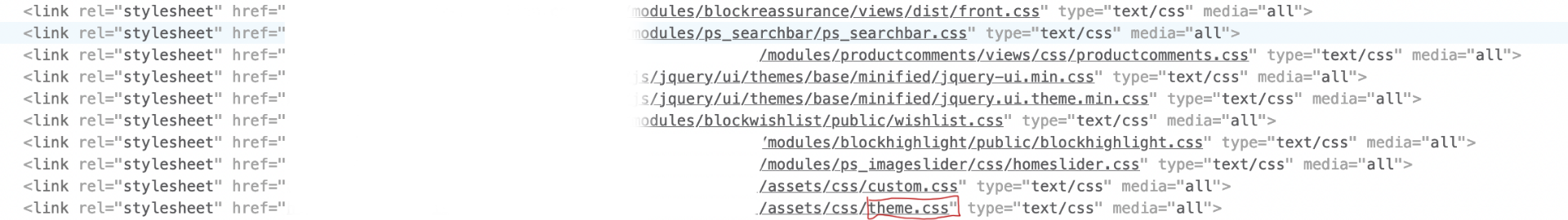

Comme beaucoup de monde ici sans doute, j'ai fait la mise à jour 1.7.8.7. J'étais précédemment sur une 1.7.8.3, donc normalement pas trop de soucis.
Cependant, depuis la mise à jour, les stylesheets des modules sont chargés après la feuille de style de mon thème, ce qui provoque qq problèmes d'affichage puisqu'avant cela, c'était l'inverse.
Je précise que j'ai vidé le cache, que je n'ai pas de smartcache pour les assets, etc.
Est-ce que qq'un aurait une idée du problème svp ?
Merci

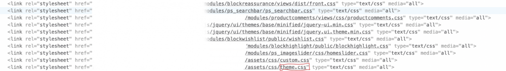

Avant :

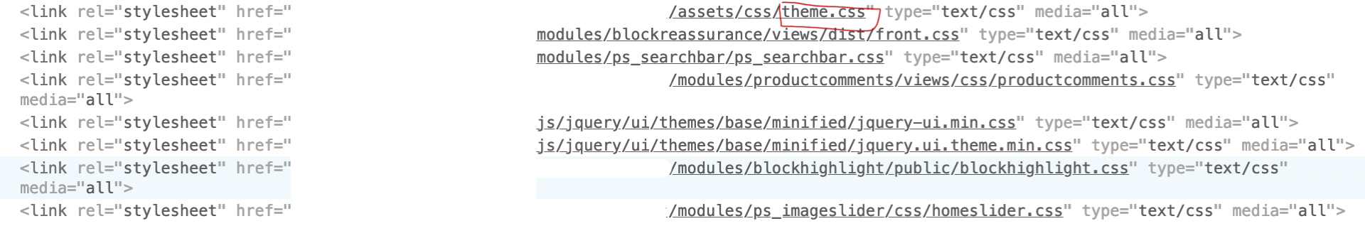

Après :

Hello,
J'ai fini pas trouver d'où venait le problème.
Un des développeurs du projet avait eu la bonne idée de modifier le code de FrontController.php pour changer les priorités des feuilles de styles :
     * Sets controller CSS and JS files.
     * @return bool
    public function setMedia()
        $this->registerStylesheet('theme-main', '/assets/css/theme.css', ['media' => 'all', 'priority' => 15000]);
        $this->registerStylesheet('theme-custom', '/assets/css/custom.css', ['media' => 'all', 'priority' => 1000]);
        if ($this->context->language->is_rtl) {
            $this->registerStylesheet('theme-rtl', '/assets/css/rtl.css', ['media' => 'all', 'priority' => 900]);
Modification qui a bien entendu été écrasée par la mise à jour.
Un bel exemple de ce qu'il ne faut pas faire ...
