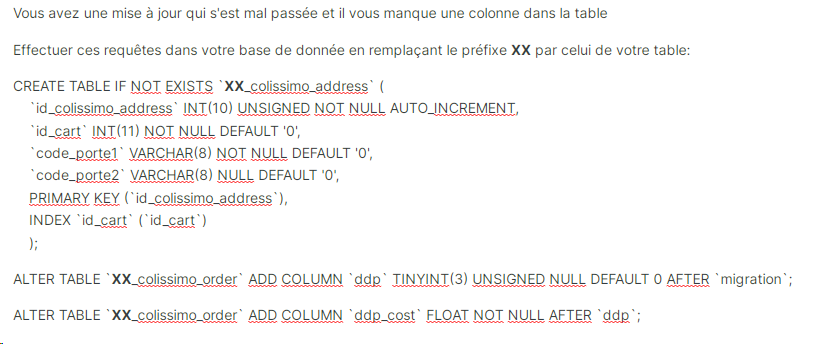

arnaudbh Posted August 16, 2022 Share Posted August 16, 2022 Bonjour, j'ai un problème entre colissimo et prestahsop, j'ai une erreur de base de donnée, INSERT INTO `xxx_colissimo_order` (`id_order`, `id_colissimo_service`, `id_colissimo_pickup_point`, `migration`, `ddp`, `ddp_cost`, `hidden`) VALEURS ('7134', '1', '0', '0 ', '0', '0', '0') Je ne sais pas trop quoi faire, j'ai réinstallé le module mais rien n'y fait. L'unique chose que j'ai faite c'est des mises à jour de module dont un qui a causé problème donc j'ai dû corriger un code, mais cela n'a rien à voir. J'ai eu boutique que j'ai construit en parallèle hier sur prestashop 1.7.8 et le module fonctionne bien. Sur ma boutique principale 1.7.6, j'ai le problème Link to comment Share on other sites More sharing options...
Eolia Posted August 16, 2022 Share Posted August 16, 2022 Vous avez une mise à jour qui s'est mal passée et il vous manque une colonne dans la table Effectuer ces requêtes dans votre base de donnée en remplaçant le préfixe XX par celui de votre table: ** edit ** On ne peut plus mettre de code dans ce forum donc voici les requêtes à effectuer (image) Link to comment Share on other sites More sharing options...

arnaudbh Posted August 17, 2022 Author Share Posted August 17, 2022 Bonjour, j'ai un petit problème avec le retour suivant #1064 - Erreur de syntaxe près de ''xx_colissimo address' ( 'id_colissimo_address' INT(10) UNSIGNED NOT NULL' à la ligne 1 ligne avec le problème 'id_colissimo_address' INT(10) UNSIGNED NOT NULL AUTO_INCREMENT, Link to comment Share on other sites More sharing options...
arnaudbh Posted August 17, 2022 Author Share Posted August 17, 2022 (edited) Un nom de variable était attendu ! (près de "'id_colissimo_address'" en position 59) La définition d'au moins une colonne était attendue. (près de "'id_colissimo_address'" en position 59) Début d'énoncé inattendu. (près de "10" à la position 86) Type d'énoncé non reconnu. (près de "UNSIGNED" à la position 90) Finalement j'ai refait totalement le site pour le 1.7.8. J'ai l'impression que c'était une mise à jour qui a dû mal tourné. Ici, j'ai même vu avec mon ancienne version que pour le gingembre de Madagascar on pouvait le mettre dans le panier et avoir le colissimo et pour d'autres non. Donc maintenant je préfère avoir une copie du site en cas de problème. Edited September 19, 2022 by arnaudbh (see edit history) Link to comment Share on other sites More sharing options...
