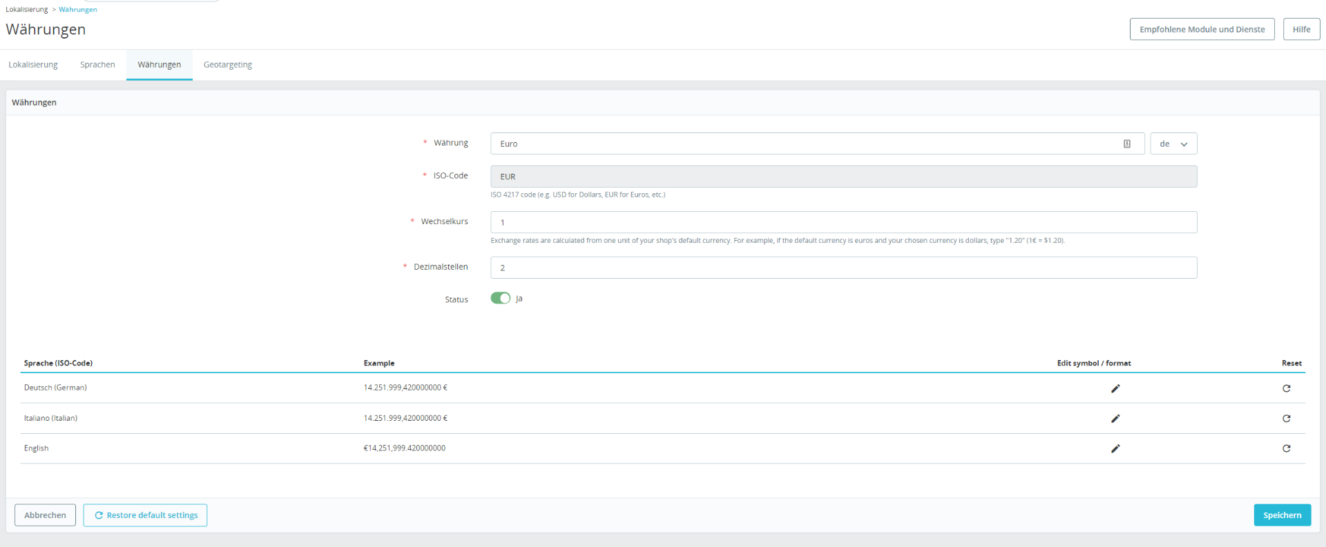

GrinGEO Posted September 26, 2022 Author Share Posted September 26, 2022 In den Logs sehe ich keinerlei einträge.... Ich verstehe auch nicht warum in der PS Doku steht dass die Nachkommastellen in den Einstellungen geändert werden, und man das jedoch bei International/Währung macht diese auf 2 zu stellen. Die springen übringes immer auf 9 klicke ich auf restore to the defaults, erscheint das. Ist sehr merkwürdig. Link to comment Share on other sites More sharing options...

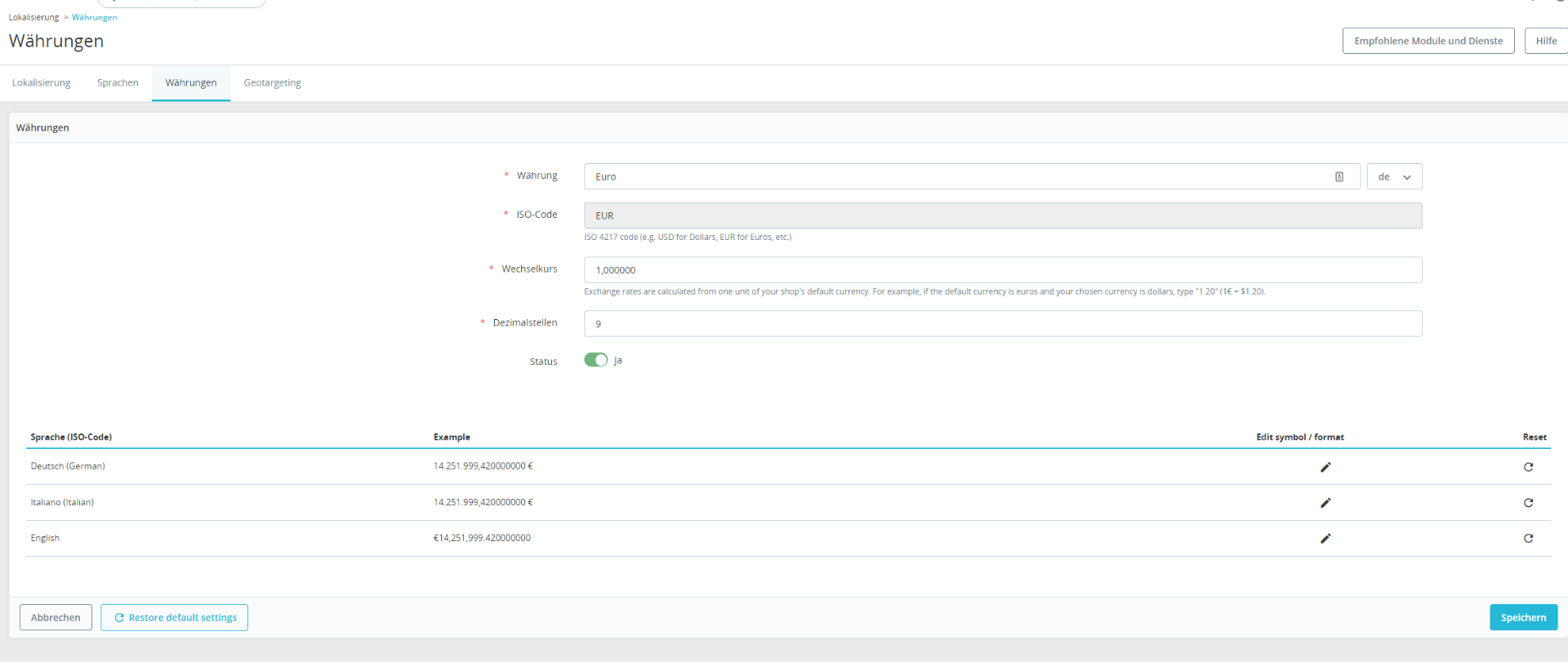

rictools Posted September 26, 2022 Share Posted September 26, 2022 Ändere einmal beim Wechselkurs das Komma zu einem Punkt (du hast da einen Wechselkurs von 1 Million eingetragen, im Englischen ist der Punkt das was bei uns das Komma ist) und überprüfe das auch bei den Einstellungen für die einzelnen Spr@chen. Ich vermute, daß die Währungskurse durch einen Cronjob regelmäßig aktualisiert werden und dabei die Umstellung erfolgt. Link to comment Share on other sites More sharing options...
