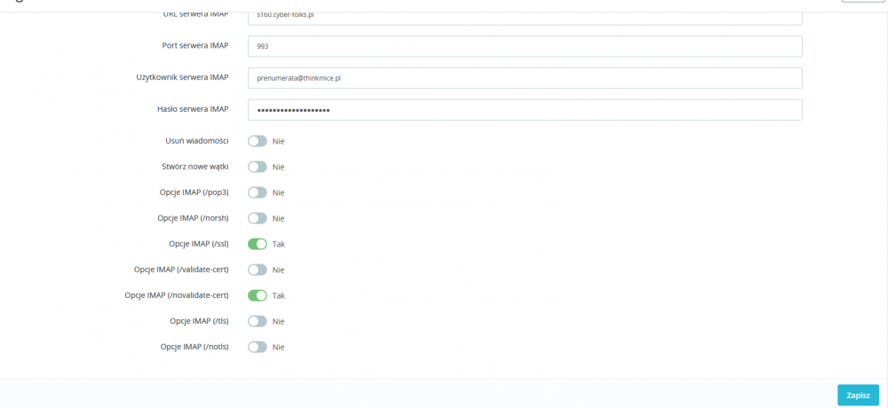

Test konfiguracji e-maila wypada pozytywnie. Formularz kontaktowy też przyjmuje zgłoszenia i widać je w adminie. Jednak na adres email administratora Presta nie wysyła powiadomień o tych wiadomościach.
Jest co prawda komunikat IMAP configuration is not correct. Ale po co mi IMAP przecież nie chce nic synchronizować tylko dostawiać powiadomienia.
https://prnt.sc/H9tgbUQdKsVa
Jak to włączyć?

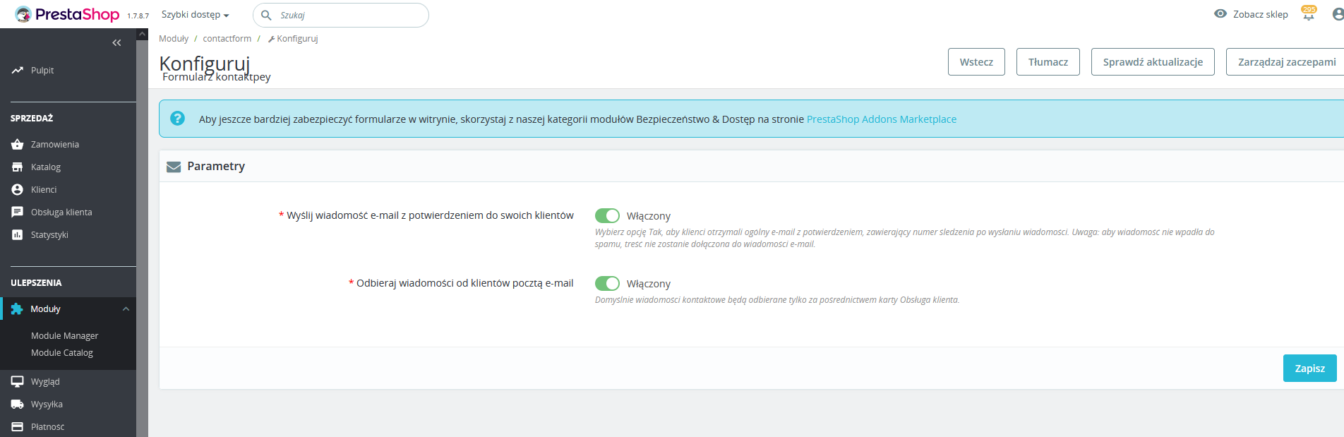

Moduł to contactform czyli Formularz kontaktpey i tam są dwa przełączniki, jak pozostałe emaile normalnie przychodzą to nic więcej nie musisz robić.

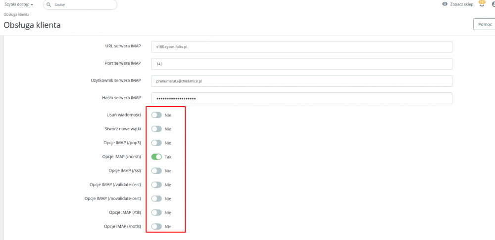

Opcje IMAP zaczytaj sobie ze serwera, gdzie masz skrzynkę, hostingu. W hostingu mają te ustawienia pokazane na panelu.
Udało się. Są powiadomienia. Czy to oznacza, że właściwie mógłbym sobie darować konfigurację IMAP i to by wystarczyło?
