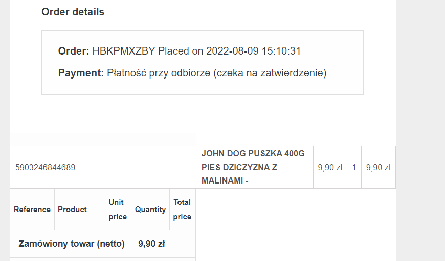

Cześć,
szukam rozwiązania ale na razie bezskutecznie.
Wersja Presta --> 1.7.8.7
Oryginalny plik "order_conf" działa prawidłowo, mail jest poprawnie wczytywany i formatowany - załącznik 1.
Po przetłumaczeniu jakiegokolwiek wyrazu tabela nie trzyma formatowania w tym przykładzie przetłumaczyłem słowo "Products" na "Zamówiony towar (netto)" , ale tak naprawdę nie ma znaczenia jaki wyraz przetłumaczę, od razu rozpada się formatowanie maila - załącznik 2.
Załączam również wersję przetłumaczoną jak i oryginał, ja nie widzę gdzie może być problem.
Czy ktoś może mi podpowiedzieć jak miał podobny przypadek, bo zaraz zostanę bez włosów 🙂
Dziękuję z góry
order_conf_en.zip order_conf_pl.zip

Tak, Udało się! Musiałem ręcznie edytować plik html w Notepad++, widocznie faktycznie edytor nie dawał rady 🙂
Szkoda, że nie wpadłem na to wcześniej 🙂
