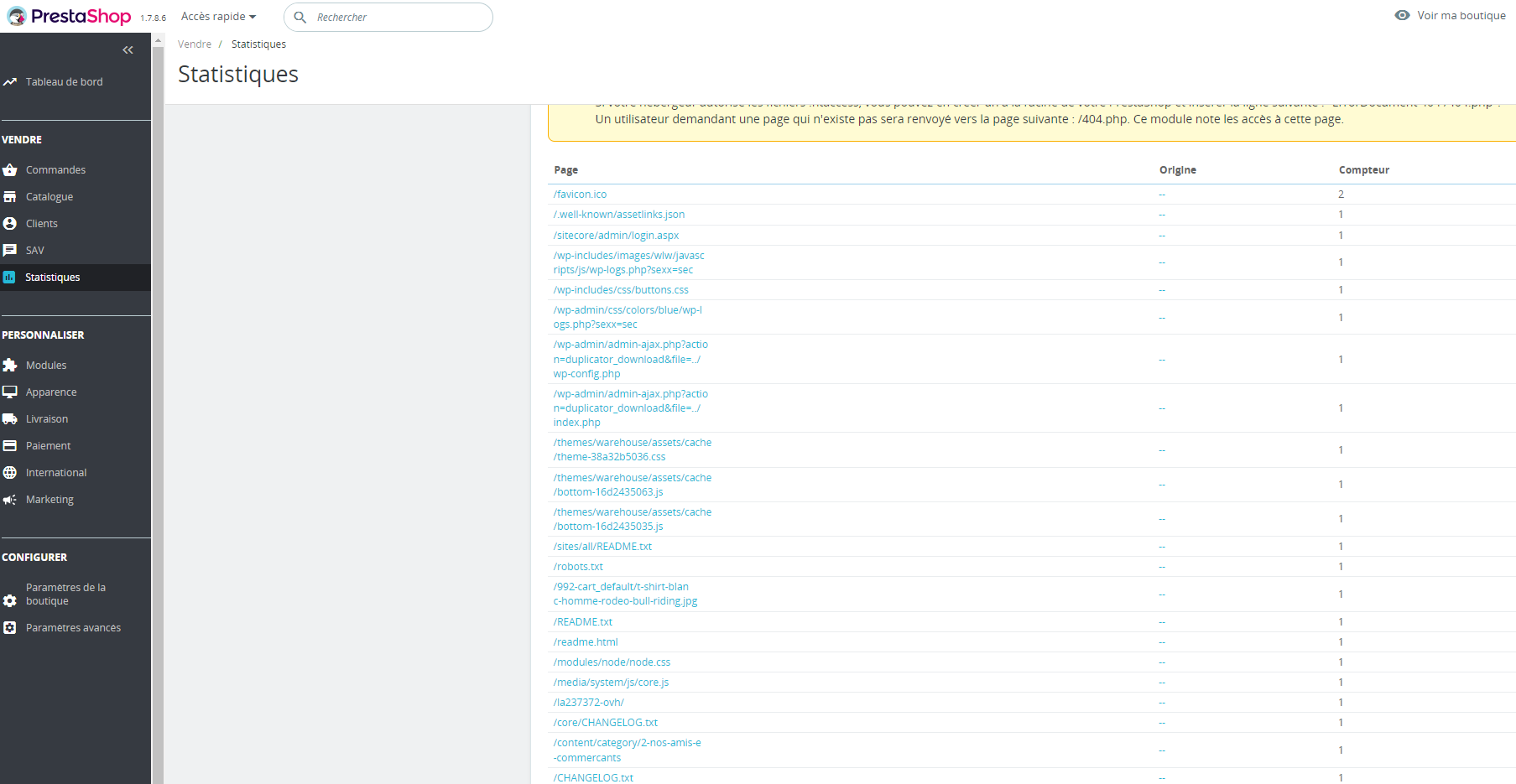

J'ai énormément d'attaque de type wp-login, xlmrpc, backup.log, ...etc. Je sais que ce sont des scripts automatiques qui recherchent des failles ou tentent des bruteforce.
Sur mon fichier .htaccess, j'ai écrit des lignes de code pour une certaine sécurité et pour bloquer des adresses IPs
 Mais je ne peux pas faire la chasse à tous les bots de la terre. Je sais qu'il ne faut pas trop charger le fichier, car cela risque de ralentir mon site.
 Je vous joins aussi ma page 404 avec toutes les pages recherchées et les lignes de code rajoutées sur mon .htaccess, évidemment ce n'est pas le fichier complet.
 Merci d'avance pour votre aide 😐
