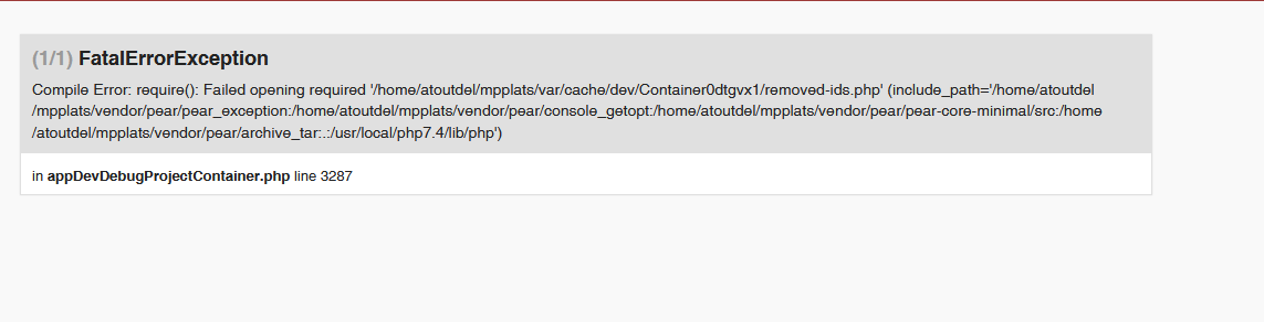

ronanlionti Posted August 8, 2022 Share Posted August 8, 2022 Bonjour, J'avais un problème, mon BO était inaccessible en mode normal mais accessible en mode debug. En recherchant les gens suggérait de vider le cache manuellement via le ftp en supprimant les dossiers DEV ET PROD DANS Var/Cache Choses que j'ai faite. Maintenant mon BO n'est plus du tout accessible mais quand je le passe en debug à la main en FTP via config/defines.inc.php et en passant la valeur false en true ici : define('_PS_MODE_DEV_', true); J'obtiens le message d'erreur suivant (screen au dessus) Le site en front est fonctionnel. Je vous avoues que ne comprends pas grand chose au message d'erreur.... Également dans mon FTP, je vois que dans le dossier cache, le fichier DEV c'est régénérer mais pas PROD... En attente de votre réponse et merci d'avance, Cordialement Link to comment Share on other sites More sharing options...
ronanlionti Posted August 9, 2022 Author Share Posted August 9, 2022 Re bonjour, Le problème est régler. J'ai tout simplement repasser la valeur true en false dans le fichier define.inc Link to comment Share on other sites More sharing options...
