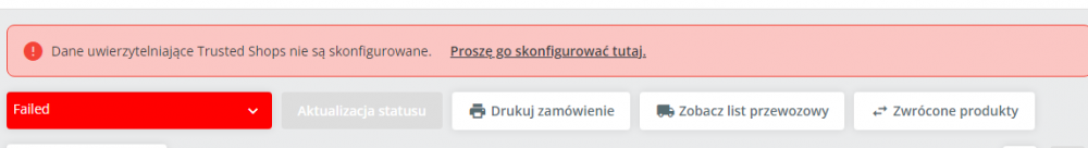

Witam. Nie wiem z jakiego powodu presta nadaje status failed do każdego zamówienia (przy zamówieniu i zapłatą przez przelewy24, także wystąpił taki status mimo zapłaty przez klienta. Aktualnie taki problem wystąpił przy zamówieniu za pobraniem.
Zauważyłem, że włączona była wtyczka od trustedshops, ale jeszcze jej nie konfigurowaliśmy (czekamy, aż się rozwiniemy). Czy to ona mogła powodować zmiany tego statusu? Wtyczka została już wyłączona.

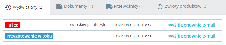

Po usunięciu statusów związanych z modułem Skrill (który był usunięty na początku tworzenia sklepu na tym szablonie), program nadal wymusza status Failed (mimo, że został on usunięty i gdy wejdę w zamówienia to widzę przy nim Failed(usunięty) ). Najlepsze jest to, że wybrana jest płatność za pobraniem, więc nie ma to nic do przelewów24. Nie da się gdzieś w ustawieniach bądź plikach zmienić jaki status ma być przydzielany w takich sytuacjach (zamówienie za pobraniem itp).
  • 0
Rozumiem. W takim razie dlaczego nadawane są statusy z modułu płatniczego Skrill, skoro go usunąłem. Wygląda to tak, jakby moduł skrill nie dostawał informacji o płatności i przez to nadawał status failed, tylko jak to jest możliwe w takiej sytuacji, gdy jedyny aktywny to przelewy24?
