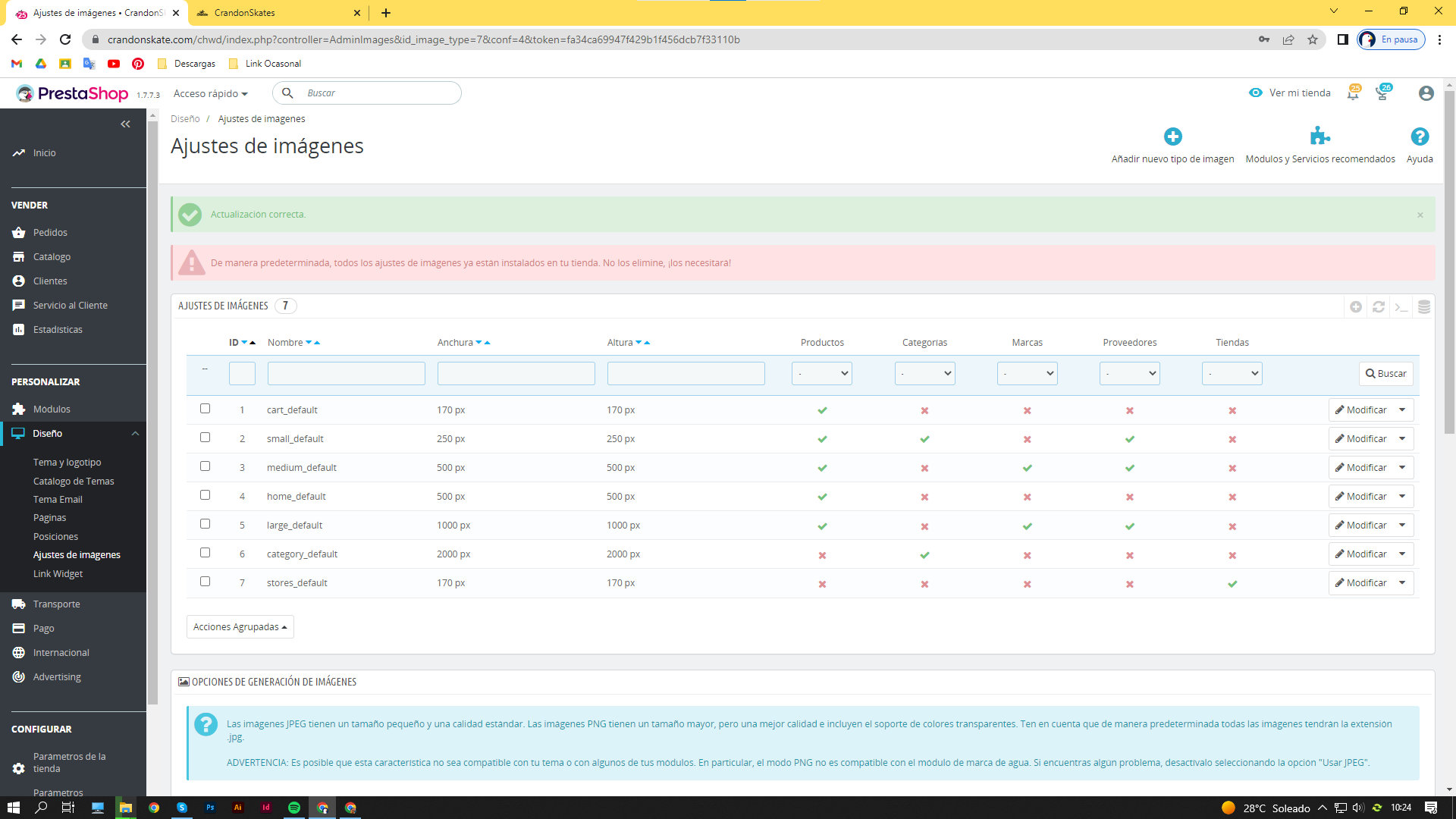

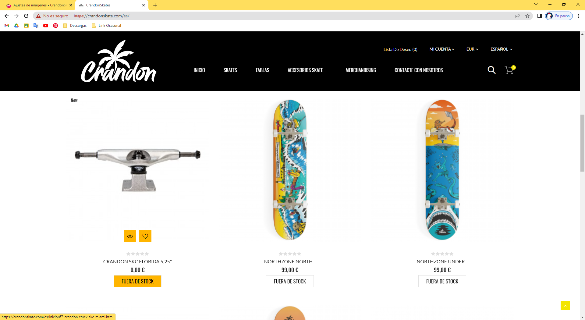

arekkusu Posted July 29, 2022 Author Share Posted July 29, 2022 Muchas gracias por responder, adjunto una captura de los productos del Home y de los ajustes como me has pedido: He probado a realizar diferentes cambios en los ajustes de imágenes, pero no consigo ver cambios. Link to comment Share on other sites More sharing options...

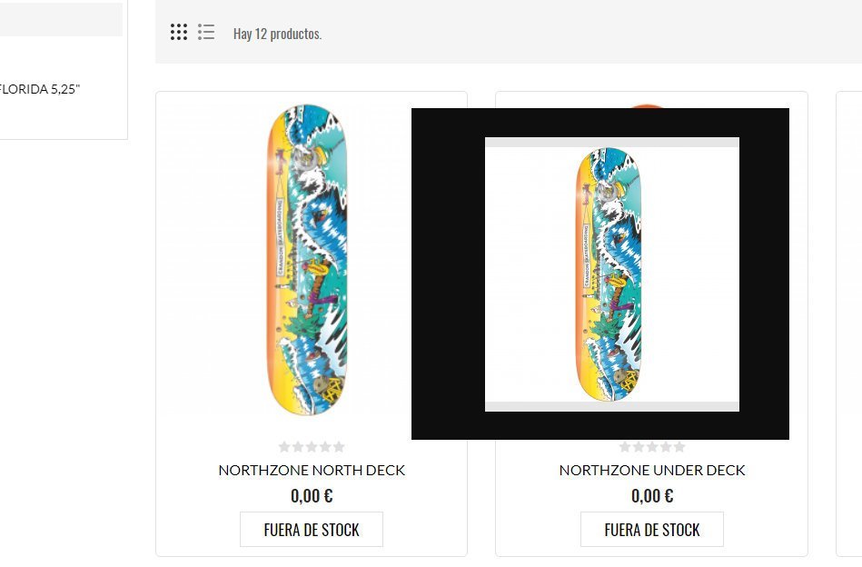

MAXGEO Posted July 29, 2022 Share Posted July 29, 2022 Muy buenas. Lo primero es hacerte una pregunta, ¿a qué resolución estás subiendo las imágenes? Lo digo porque de entrada veo que tienes las "medium" a mayor resolución que las "large", cuando debería ser al contrario. Si tus fotos van a 1000x1000px tienes que poner las large a 1000x1000px y el resto por debajo para que redimensione siempre hacia abajo sin pérdida de calidad. Otra cosa que he visto es que tu página no carga a resolución fija y cuando la abres en una pantalla grande las imágenes se redimensionan a más del 100% y por eso se pixelan. Te pongo un montaje con una captura de pantalla al 100%, la imagen del home está redimensionada sobre la imagen a tamaño real que es la que está al lado. No sé si me he explicado bien y te ayuda en algo, pero creo que por ahí van a ir los tiros. 1 Link to comment Share on other sites More sharing options...

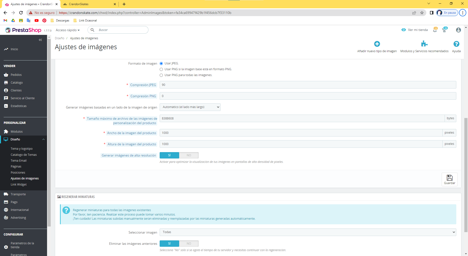

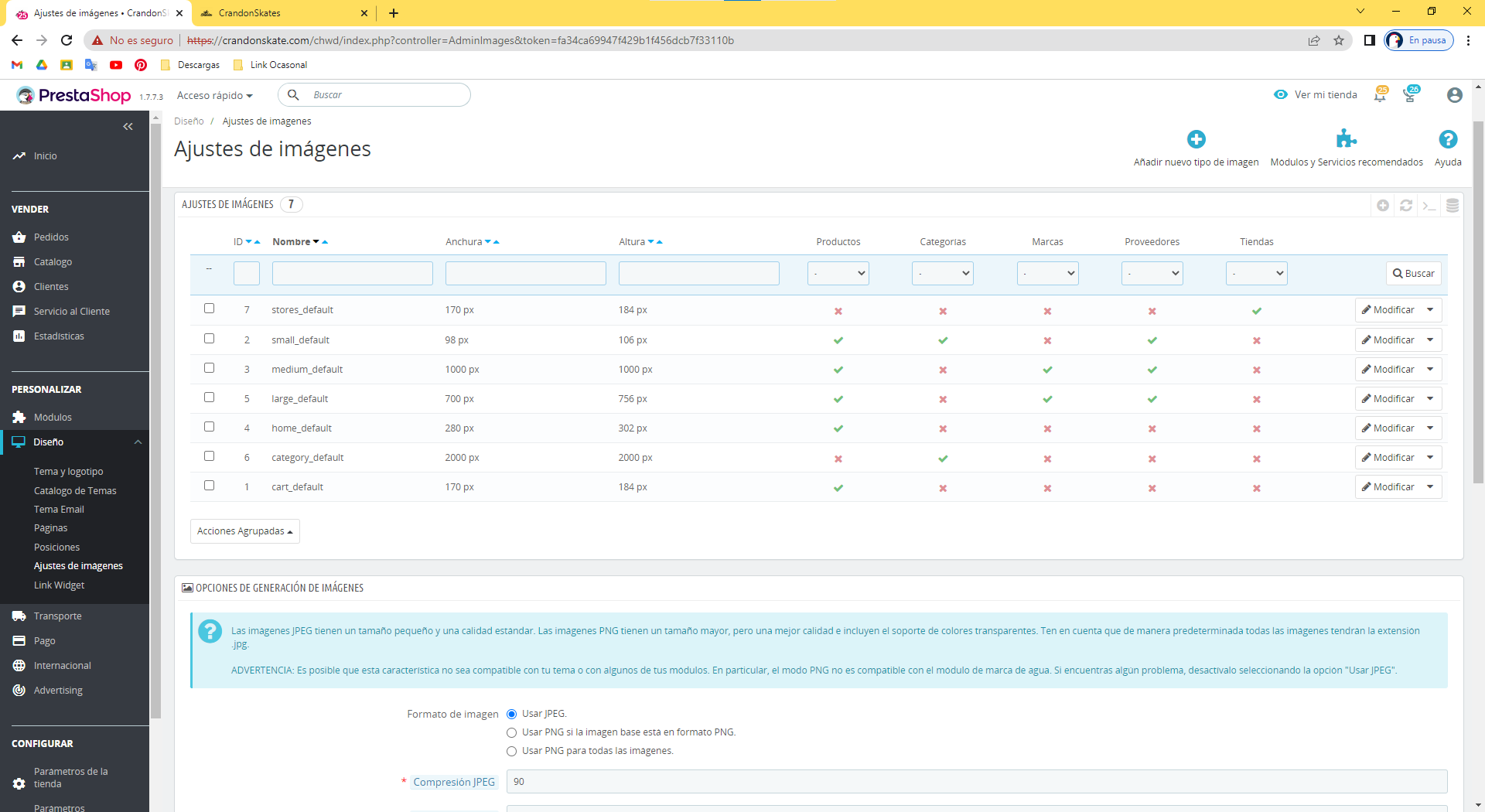

arekkusu Posted August 2, 2022 Author Share Posted August 2, 2022 Lo que pasa es que por mucho que modifique los parámetros en ajustar imágenes, no se observa ningún cambio. Adjunto una captura con los tamaños que he adjudicado a las imágenes. Link to comment Share on other sites More sharing options...
arekkusu Posted August 2, 2022 Author Share Posted August 2, 2022 Rectifico lo dicho, he aumentado el tamaño de las imágenes y ya se ha solucionado, muchas gracias por la ayuda. 1 Link to comment Share on other sites More sharing options...
