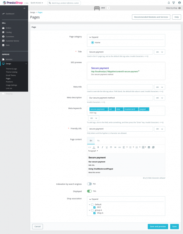

Ali Samie Posted July 27, 2022 Share Posted July 27, 2022 (edited) Depende de cómo vayas a agregar esta página. Si es solo una página de visualización y no hay formularios ni datos dinámicos, puede usar esto, pero no puede restringir el acceso a un cliente o grupo de clientes. Edited July 27, 2022 by stifler97 (see edit history) 1 Link to comment Share on other sites More sharing options...

Juanaco Posted July 27, 2022 Author Share Posted July 27, 2022 46 minutes ago, stifler97 said: Depende de cómo vayas a agregar esta página. Si es solo una página de visualización y no hay formularios ni datos dinámicos, puede usar esto, pero no puede restringir el acceso a un cliente o grupo de clientes. Hola, no veo esa sección de "shop association" en mi prestashop, directamente me da opciones de SEO debajo de la opción de mostrar o no la página Esa opcion consigue que una sección en el menú de la home sea visualizable sólo para los clientes VIP logeados? Un saludo y gracias por tu ayuda Link to comment Share on other sites More sharing options...
Ali Samie Posted July 27, 2022 Share Posted July 27, 2022 1 minute ago, Juanaco said: Hola, no veo esa sección de "shop association" en mi prestashop, directamente me da opciones de SEO debajo de la opción de mostrar o no la página Esa opcion consigue que una sección en el menú de la home sea visualizable sólo para los clientes VIP logeados? Un saludo y gracias por tu ayuda No puede ver ninguna asociación de tiendas porque no tiene habilitada la multitienda. No importa en absoluto. Quería mostrarte que no es posible hacerlo sin modificaciones. Puede crear un módulo simple con un controlador frontal que vaya en su plantilla de diseño, o puede comprar un módulo pago para hacerlo. Pero ojo antes de comprar cualquier módulo. Primero verifique si tienen una demostración y luego verifique si pueden ayudarlo a crear la página que necesita con sus especificaciones. Puedo hacer eso por ti también. Puedes enviarme un mensaje y lo hablamos. Link to comment Share on other sites More sharing options...
