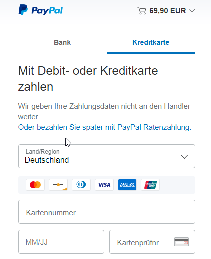

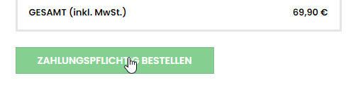

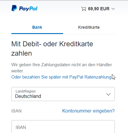

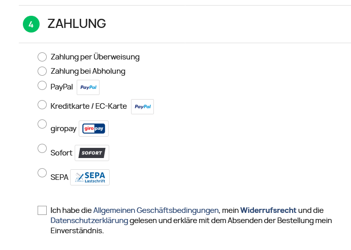

Netagent Posted July 21, 2022 Share Posted July 21, 2022 Das aktuelle Paypal Standard Modul Version 5.7.0 wird mir seite heute zum aktualisieren angeboten. Da das Modul ja jetzt auf die neue Payppal Checkout (ehemals Paypal Plus) Variante angepasst wurde, habe ich so meine Zweifel ob das jetzt so noch rechtssicher ist, wie es aktuell dargestellt wird. Der Bestellbutton unterhalb der letzten Bestellübersicht im letzten Checkout Schritt wird bei einer gewählten Paypal Zahlvariante ausgeblendet und statt dessen wird jeweils direkt unter jeder Paypal Zahlvariante der entsprechende Paypal Button eingeblendet (siehe Bild). Meiner Meinung nach geht das so nicht mit der Buttonlösung (seit 2012 aktuell) konform. Sehe ich das richtig oder mach ich mir hier zuviel Gedanken? Viele Grüße Dirk Link to comment Share on other sites More sharing options...

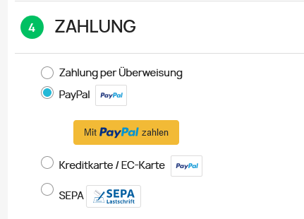

Gurkcity Posted July 24, 2022 Share Posted July 24, 2022 Hallo Dirk, so wie von Dir dargestellt (habe das neue Modul selbst noch nicht getestet) ist es nicht rechtssicher. Der Button muss ans Ende der Seite gut sichtbar platziert werden. Alles andere ist abmahngefärdet. Wird das Modul immer noch von 202ecommerce entwickelt? Dann sollten die es als europäische Agentur eigentlich besser wissen und wir sollten denen auf die Finger hauen. Danke für den Hinweis und nein, Du machst Dir hier nicht zu viele Gedanken. Viele Grüße Chris Link to comment Share on other sites More sharing options...

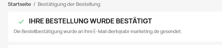

rictools Posted July 24, 2022 Share Posted July 24, 2022 Was passiert denn wenn der Kunde den Button klickt? Kommt er dann nicht - wie man es von vielen Shops kennt - zunächst zurück zur Übersichtsseite wo er dann noch den "Kaufen"-Button drücken muß? Link to comment Share on other sites More sharing options...
Gurkcity Posted July 25, 2022 Share Posted July 25, 2022 Das hatte Dirk denke ich schon beschrieben. So wie ich es verstanden habe, ist das bereits die Zahlungsseite/ Bestellübersicht und der "Kaufen"-Button wird bei Wahl der PayPal Zahlungsart unterdrückt. Ich vermute, dass bei Klick auf den PayPal-Zahlen-Button der Kunde zum PayPal-Checkout weiter geleitet wird. Link to comment Share on other sites More sharing options...

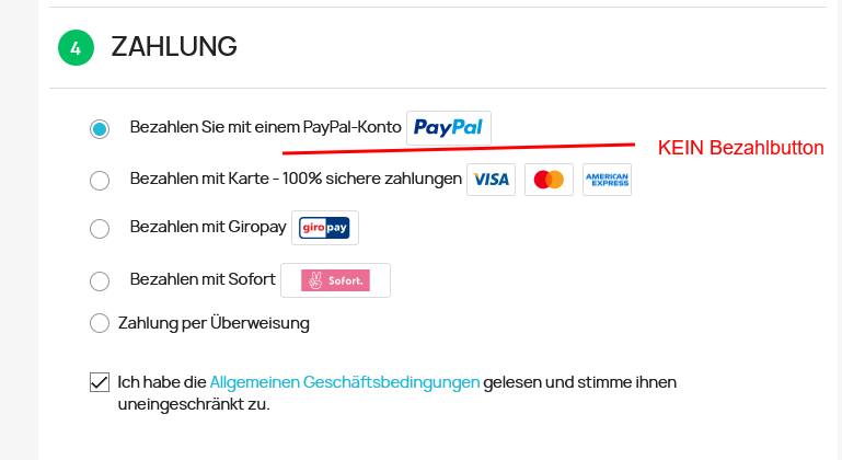

Netagent Posted July 25, 2022 Author Share Posted July 25, 2022 On 7/24/2022 at 9:44 PM, Gurkcity said: Hallo Dirk, so wie von Dir dargestellt (habe das neue Modul selbst noch nicht getestet) ist es nicht rechtssicher. Der Button muss ans Ende der Seite gut sichtbar platziert werden. Alles andere ist abmahngefärdet. Wird das Modul immer noch von 202ecommerce entwickelt? Dann sollten die es als europäische Agentur eigentlich besser wissen und wir sollten denen auf die Finger hauen. Danke für den Hinweis und nein, Du machst Dir hier nicht zu viele Gedanken. Viele Grüße Chris Expand Hallo Chris, danke für deine Bestätigung. Hab schon langsam an mir gezweifelt, da sich komischerweise keiner daran zu stören scheint 😉 Ja, das Modul stammt auch in dieser Version von 202ecommerce. On 7/24/2022 at 10:27 PM, rictools said: Was passiert denn wenn der Kunde den Button klickt? Kommt er dann nicht - wie man es von vielen Shops kennt - zunächst zurück zur Übersichtsseite wo er dann noch den "Kaufen"-Button drücken muß? Expand Sobald man den Button klickt wird man zu Paypal geleitet um dort zu bezahlen (wie üblich). Nach erfolgter Bezahlung wird man wieder zu Prestashop auf die Bestellbestätigungsseite geleitet (auch wie üblich bisher). Dort heißt es dann nur noch "Ihre Bestellung wurde bestätigt" (siehe Bild). Also alles wie vorher eigentlich auch. On 7/25/2022 at 12:08 AM, Gurkcity said: Das hatte Dirk denke ich schon beschrieben. So wie ich es verstanden habe, ist das bereits die Zahlungsseite/ Bestellübersicht und der "Kaufen"-Button wird bei Wahl der PayPal Zahlungsart unterdrückt. Ich vermute, dass bei Klick auf den PayPal-Zahlen-Button der Kunde zum PayPal-Checkout weiter geleitet wird. Expand Korrekt Link to comment Share on other sites More sharing options...

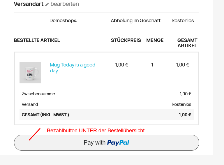

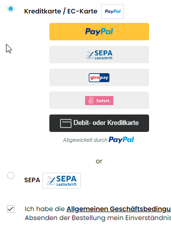

Netagent Posted July 26, 2022 Author Share Posted July 26, 2022 Update2: Ich habe gerade mal das kostenlose "Paypal Checkout" (https://addons.prestashop.com/de/zahlung-per-kreditkarte-oder-wallet-paypal/46347-prestashop-checkout-built-with-paypal.html )Modul getestet. Das wurde ja wohl von PrestaShop entwickelt. Komischerweise ist das aber im AddonStore bei mir nur via direktem Link aufrufbar und nicht in der Kategorieübersicht sichtbar. Jedenfalls lässt sich dieses Modul widererwarten doch für den deutschen (europäischen) Markt wohl einigermaßen rechtssicher konfigurieren und nutzen. Widererwarten deswegen, weil das Modul an sich in der Beschreibung nicht für den deutschen Markt vorgesehen ist. Ich vermute aber mal, dass das nur die Bezahlart "Später zahlen" betrifft (wird in der Konfiguration des Moduls erkenntlich). Dieses Modul hat nämlich die Bezahlbuttons da, wo sie auch hingehören. Also ist es ja scheinbar möglich und keine gesonderte Vorgabe von Paypal... Allerdings habe ich persönlich bei dem Modul an anderer Stelle Bauchschmerzen: Es wird ein sogenannter "PrestaCheckout" Account benötigt, der aber eigentlich nur zwischengeschaltet ist. Das ist praktisch der Connector zwischen dem Shop und Paypal. Hier sehen mir die Datenschutzregeln aber extrem unduchsichtig und auch unseriös aus... aber ist nur meine persönliche Einschätzung. Ich kann es selbst leider nicht komplett durch testen (da ich dann auf meinem eigenen Paypal Account lande). Daher würde ich mal jemanden aus DE bitten einen Kauf via Paypal von dem vorhandenem 1 Euro Artikel vorzunehmen und zu berichten ob es funktioniert hat. Und nicht an dem nicht vorhandenen Rechtssicherheitsmodul stören, ist eine nackte 1.7.8.6 Installation nur zum Test jetzt 😉 Adresse: https://demoshop4.web-hosting24.de/ Gruß Dirk Link to comment Share on other sites More sharing options...
rictools Posted July 26, 2022 Share Posted July 26, 2022 Das ist nicht anders als oben beschrieben, nur daß der Button "Bezahlen mit PayPal" unterhalb der letzten Zahlungsoption erscheint. Nach dem Bezahlen gelange ich direkt zur Bestätigungsseite, einen "Kaufen"-Button gibt es nirgends. Link to comment Share on other sites More sharing options...
Netagent Posted July 26, 2022 Author Share Posted July 26, 2022 On 7/26/2022 at 9:33 PM, rictools said: Das ist nicht anders als oben beschrieben, nur daß der Button "Bezahlen mit PayPal" unterhalb der letzten Zahlungsoption erscheint. Nach dem Bezahlen gelange ich direkt zur Bestätigungsseite, einen "Kaufen"-Button gibt es nirgends. Expand Der große Unterschied besteht darin, dass der letztendliche Bezahlbutton hier UNTER der Bestellübersicht ist. Siehe Bilder... Dumm ist nur das es eben NICHT der Originalbutton ist und somit der eigentlich rechtlich vorgeschriebene Text des Buttons nicht stimmig ist. Mir ging es jetzt aber auch erst mal darum ob das Modul überhaupt funzt, weil es eben eigentlich nicht für DE beschrieben ist. Inzwischen habe ich eine Rückmeldung das es funktioniert. Sowohl via Desktop, als auch via Handy. Link to comment Share on other sites More sharing options...
rictools Posted July 26, 2022 Share Posted July 26, 2022 Als ich das vorhin testete, war der PayPal-Button nicht unter der Bestellübersicht, sondern direkt unter den Zahlungsarten (nur nicht dazwischen). Link to comment Share on other sites More sharing options...
Netagent Posted July 26, 2022 Author Share Posted July 26, 2022 On 7/26/2022 at 11:49 PM, rictools said: Als ich das vorhin testete, war der PayPal-Button nicht unter der Bestellübersicht, sondern direkt unter den Zahlungsarten (nur nicht dazwischen). Expand Nicht ganz richtig... die Bestellübersicht war nur noch nicht aktiviert in den Shopeinstellungen 😉 Hab ich zu spät gemerkt, sorry... BTW: Die beiden Bilder oben gehören natürlich genau andersrum in der Reihenfolge. Erst der Block mit den Bezahlvarianten, dann die Bestellübersicht. Link to comment Share on other sites More sharing options...

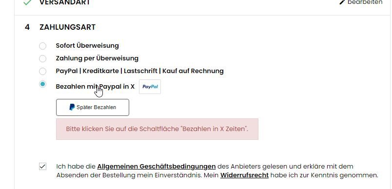

Steppu Posted August 14, 2022 Share Posted August 14, 2022 Hallo, ich stehe nun genau vor dem oben beschriebenen Problem. Ich habe heute das Update auf 5.7.1 gemacht, da wir ja demnächst Paypal-Checkout anbieten wollen/müssen. Erstens ist das Modul nicht rechtssicher und auch von der Ergonomie völlig unverständlich. Der Kunde muss erst runterscrollen (AGB bestätigen) und dann oben mit der Zahlung weitermachen. Das versteht doch kein Mensch. Habt ihr einen Rat, wie ich an das Vorgängermodul komme, damit könnte man wenigstens die Zeit überbrücken bis Paypal etwas funktionierendes präsentiert. Vielen Dank. (Ich habe die Entwickler nochmal angeschrieben und auch ein kleines Video verlinkt, in der Hoffnung das die verstehen wo das Problem liegt.) Link to comment Share on other sites More sharing options...
