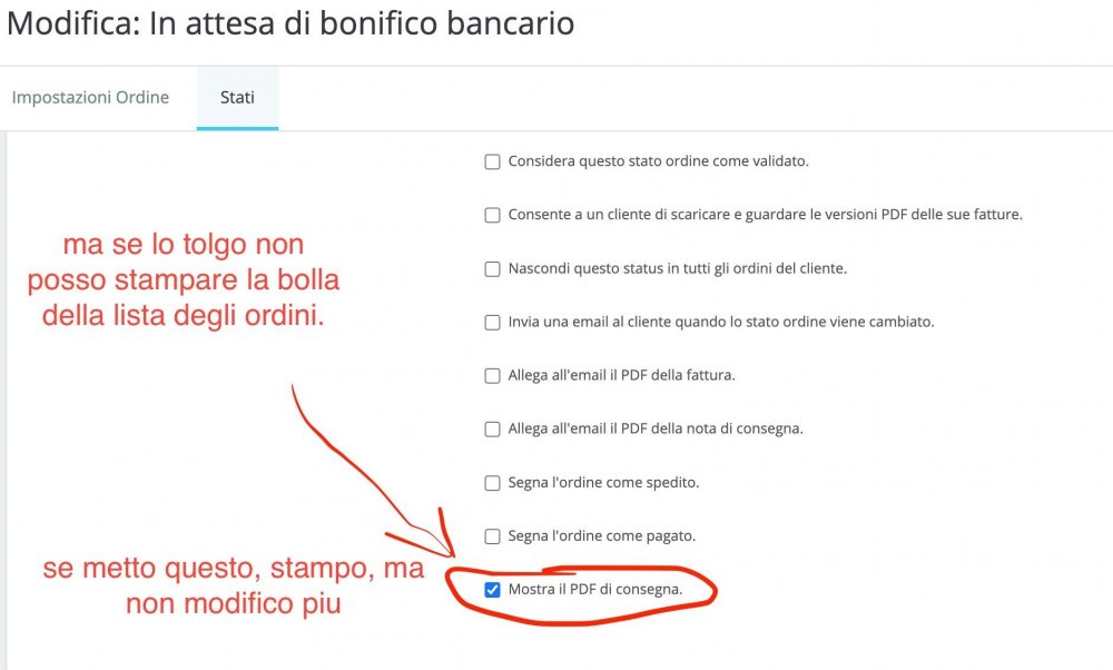

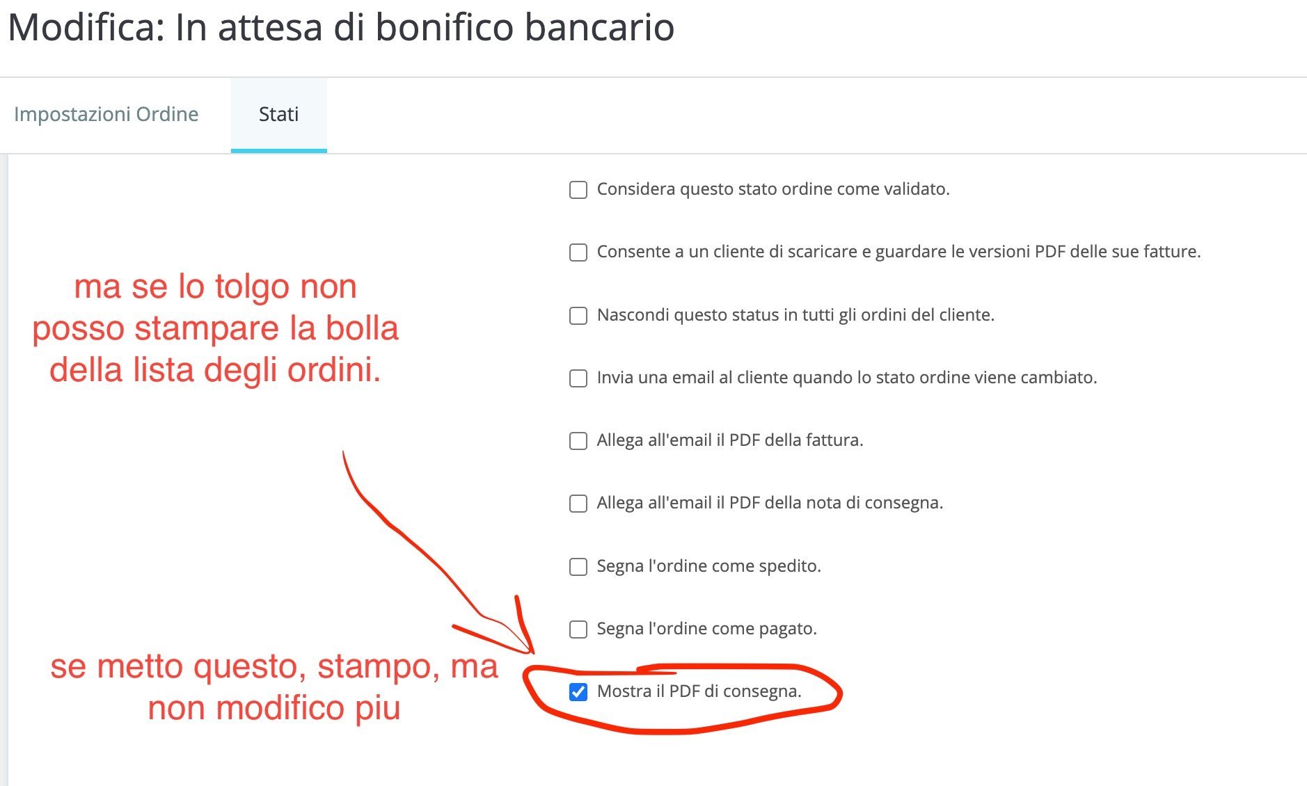

biello Posted July 22, 2022 Author Share Posted July 22, 2022 42 minutes ago, codencode said: Io credo che sia stato implementato in questo modo perché una volta che l'ordine risulta spedito, non "dovrebbe" essere più modificato, in linea teorica è corretto, ma praticamente può accadere di dover modificare un ordine in quello stato. Poi a monte potrebbe esserci qualche altra motivazione che mi sfugge. Per i nostri clienti che necessitano di questa cosa, utilizziamo un modulo ad hoc che, tra le altre cose, mostra un pulsante che permette di "forzare" la modifica dell'ordine, quindi se l'ordine risulta già spedito cliccando su questo pulsante "forza" il comportamento di base permettendo quindi le operazioni bloccate. Per poter capire se l'ordine si trova nella modalità "forzata" il modulo sfrutta la sessione, in questo modo nei metodi da modificare il modulo sa se deve utilizzare il funzionamento standard, oppure il comportamento che permette di forzare l'ordine. Sicuramente ci saranno altre soluzioni, magari mediante la decorazione dei servizi Symfony, ma questa è quella che ci è venuta in mente. Allora, se io faccio un ordine e va in "attesa di bonifico bancario" ci sono due possibilità: 1) faccio stampare il ddt, ma allora li non si può più modificare nulla, al massimo si può aggiungere uno sconto. 2) non faccio stampare il ddt e allora posso modificare. Secondo me è fuori logica perchè io "devo" stampare l'ordine darlo al magazzino, poi se c'è una mancanza o il cliente mi fa un aggiunta, devo poterlo modificare. Quando tutto è ok e il pacco è stato chiuso e spedito, allora possiamo anche "bloccarlo". Ultima cosa, ma il modulo che utilizzate si può acquistare? Grazie, Andrea Link to comment Share on other sites More sharing options...
