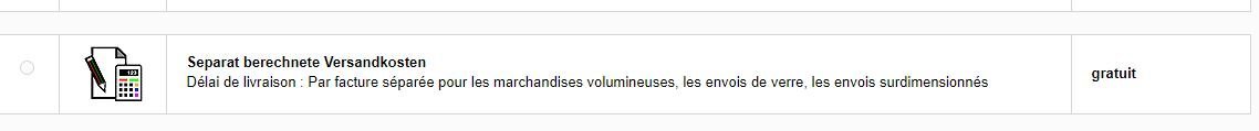

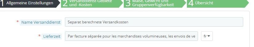

Ritter Posted July 20, 2022 Share Posted July 20, 2022 Ich bin gerade auf das Problem gestoßen, dass der `Name Versanddienst´ auch in anderen Sprachen jeweils in Deutsch angezeigt wird, z.B. „Separat berechnete Versandkosten“. In `Lieferzeit´ lässt Presta Übersetzungen zu, in `Name Versanddienst´ allerdings nicht. Gibt es einen Trick dort auch die Bezeichnung in der jeweiligen Sprache unterzubringen? Link to comment Share on other sites More sharing options...
rictools Posted July 22, 2022 Share Posted July 22, 2022 Ja, das scheint so zu sein, man denkt wohl daß die Namen der Paketdienste einheitlich sind (aber z. B. bei Abholung paßt das natürlich nicht). Sofern es da nicht ein Modul gibt müßtest du wohl den Namen in allen wichtigen Spr@chen angeben oder einen allgemein verständlichen Begriff wie "Pickup" verwenden. Mir ist übrigens nicht klar, wie ein Versanddienst "Separat berechnete Versandkosten" funktioniert, wie kann man denn einen Basisversand damit kombinieren? Link to comment Share on other sites More sharing options...
Ritter Posted July 23, 2022 Author Share Posted July 23, 2022 (edited) Wir haben insgesamt 4 verschiedene Versandmöglichkeiten: - DPD (Standard in EU) - Selbstabholung (Versandkostenfrei) - Selbst beauftragter Versanddienst (falls der Kunde eine eigene, kostengünstigere Möglichkeit hat) - Separat berechnete Versandkosten (für Ware, die z.B. auf mehrere Paletten verteilt werden muss, Expressversand per Luftfracht oder zerbrechliches Versandgut. Diese Versandkosten können dem Kunden erst nach Rücksprache mit dem Versanddienst, Spedition oder Zoll genau mitgeteilt werden.) Eine Kombination ist da natürlich mit dem Basisversanddienst nicht möglich, bzw. die aufwändigste Versandmethode beinhaltet den Basisversand. Nur DPD läßt sich in allen Sprachen (insgesamt 6) für alle verständlich in Deutsch abbilden. Edited July 23, 2022 by Ritter Typo (see edit history) Link to comment Share on other sites More sharing options...
rictools Posted July 24, 2022 Share Posted July 24, 2022 Nachvollziehbar. Ich habe mal ein wenig gegoogelt und folgendes Modul gefunden: https://prestashow.com/en/prestashop-modules/3-carriers-translations-prestashop.html Deine Option mit den "separat berechneten Versandkosten" dürfte zumindest bei einem Shop der sich auch an private Verbraucher richtet rechtlich problematisch sein. Link to comment Share on other sites More sharing options...
