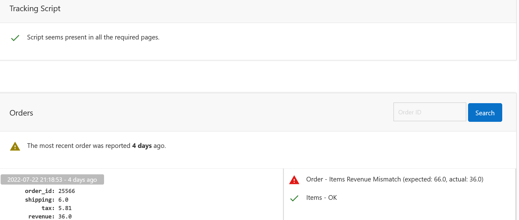

Έκανα μία τεστ αγορά κι έστειλα να το δουν άμα φαίνεται αν και στην σελίδα που μου έστειλαν να μπω για να τσεκάρω στην ουσία εάν καταγράφετε δεν φαίνεται . . .

Edit: @madlef κατά 99% δεν έχεις απενεργοποιήσει το άλλο module 36 + 36 = 72 - 6 (2 * 3 είτε μεταφορικά είτε αντικαταβολή) = 66 ;)
Τι χρεώνεις; Αντικαταβολή ή μεταφορικά;
