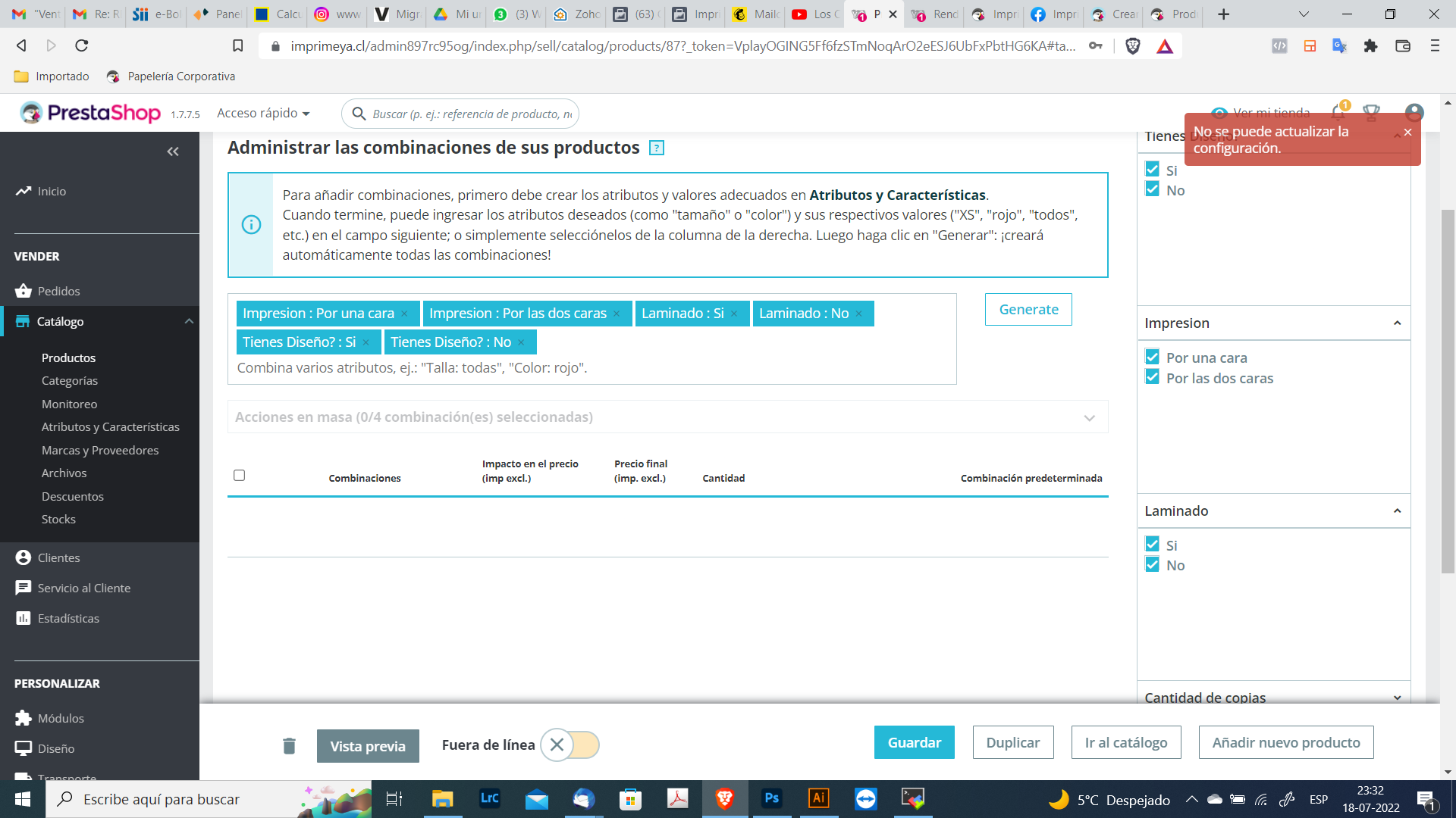

dubdesign Posted July 19, 2022 Share Posted July 19, 2022 Buenas noches El problema que tengo es que no me muestra las combinaciones en productos antiguos en el back office, en el front si funcionan correctamente, dejo pantallazo, Prestashop 1.7.7.5, al crear un producto nuevo tampoco las visualiza, alguna idea? Gracias de antemano Link to comment Share on other sites More sharing options...
Prestachamps Posted July 19, 2022 Share Posted July 19, 2022 Hola, Para tener más información, habilite el modo de depuración, para que aparezca el error. O se puede encontrar un error en el servidor en el archivo var/logs/prod.log. Además, envíenos el error para que tengamos detalles adicionales. Que tengas un lindo día. Atentamente, León ------------------------------------------------------------------------------------------- Hi, To have more information, please enable the debug mode, so that the error appears. Or error may be found on the server in the var/logs/prod.log file. Additionally, send us the error so that we have additional details. Have a nice day. Kind regards, Leo Link to comment Share on other sites More sharing options...
dubdesign Posted July 20, 2022 Author Share Posted July 20, 2022 Hola, el modo debug esta activado y no muestra nada, en el siguiente hilo hablan del tema pero nadie lo resolvió https://www.prestashop.com/forums/topic/1028373-error-productos-con-combinaciones-1767/ Saludos Link to comment Share on other sites More sharing options...
dubdesign Posted July 20, 2022 Author Share Posted July 20, 2022 Acá la solución, espero les funcione https://dejuniorasenior.com/no-se-puede-actualizar-la-configuracion-al-agregar-productos-con-combinaciones-en-prestashop/ Gracias Link to comment Share on other sites More sharing options...
