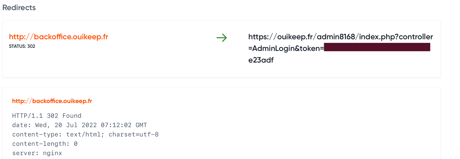

Alexandre MAS Posted July 20, 2022 Author Share Posted July 20, 2022 Bonjour à tous, J'avance sur le sujet : j'ai fait un test de redirection sur https://geekflare.com/ Voici les résultats (redirection 302) : J'ai fait la même config OVH pour mon Dolibarr (ERP) mais je n'ai pas cette redirection 302. Vient-elle d'un paramétrage chez Prestashop ? Par avance merci pour votre aide, Alexandre Link to comment Share on other sites More sharing options...
solsol69 Posted July 20, 2022 Share Posted July 20, 2022 Le 18/07/2022 à 5:58 PM, Alexandre MAS a dit : Lorsque je mets en gras/rouge... (code html) dans la description d'une fiche produit, j'ai une erreur 500 de backoffice. (probablement pour éviter l'insertion de code) Bonjour Peut être que je me trompe, mais quand vous insérer du code html et que prestashop le refuse cela ne provoque pas d'erreur 500, au pire il efface le code . Avez vous activez le mode debug pour l'erreur 500 ? Avez vous aussi désactivé HTMLPurifier dans Paramètres généraux / Préférences => Utiliser la bibliothèque HTMLPurifier Link to comment Share on other sites More sharing options...
