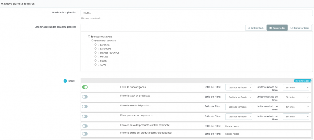

viduca Posted July 18, 2022 Share Posted July 18, 2022 Buenos días; Tenemos la versión de PS 1.7.8.6 y estamos utilizando la siguiente plantilla: https://addons.prestashop.com/es/temas-hogar-jardin/31957-ceramiry-ceramicinterior-homedecor-super-store.html Estamos intentado configurar el módulo de "búsqueda por facetas" y no funciona. Intento poner un filtro personalizado pero no deja en ninguna de las categorías y sale este error. A ver si me pueden ayudar, mientras no funcione este módulo no podemos crear contenido de productos. Muchas gracias. Link to comment Share on other sites More sharing options...

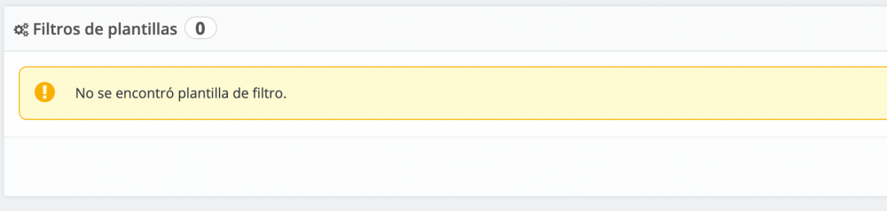

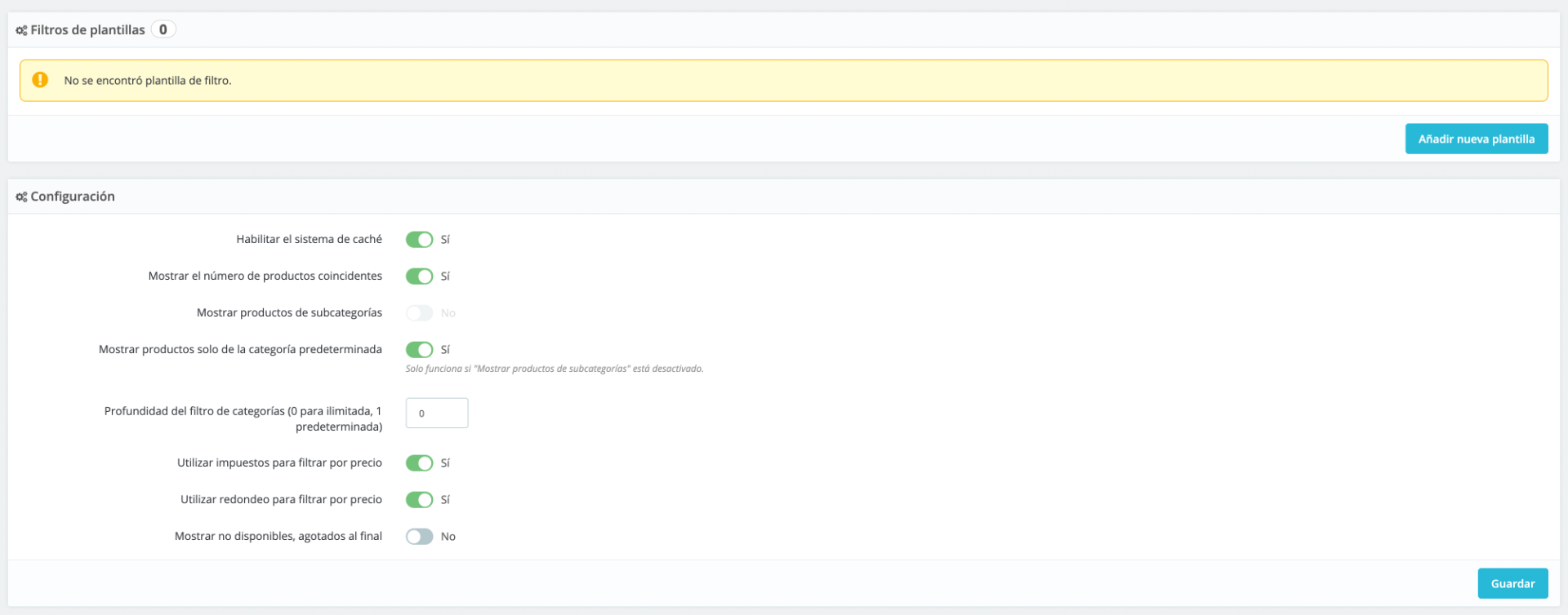

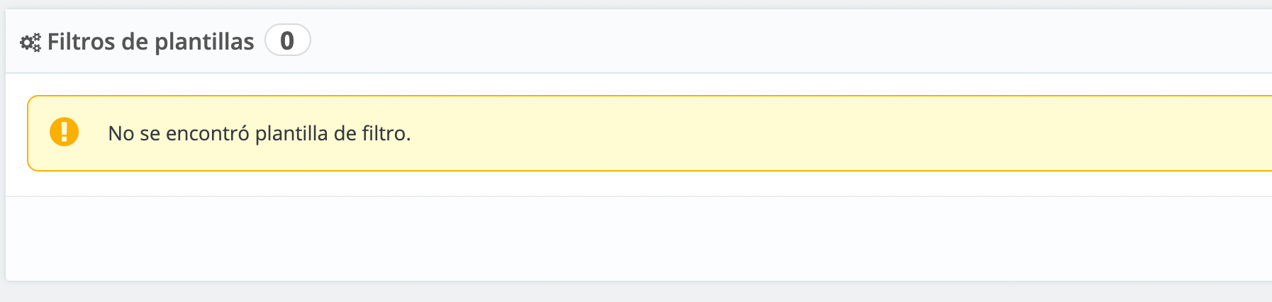

viduca Posted July 19, 2022 Author Share Posted July 19, 2022 Buenos días; muchas gracias por tu respuesta. He probado con el tema clásico y tampoco funciona. No me deja crear una plantilla de filtro, ni seleccionar varias categorías, pero aún seleccionando solo una categoría para intentar crear el filtro, nunca lo crea. Aparece el mensaje "no se encontró plantilla de filtro". (adjunto capturas de pantalla) ¿Puede ser que tenga algo que ver la versión de PS? Gracias de nuevo. Link to comment Share on other sites More sharing options...
