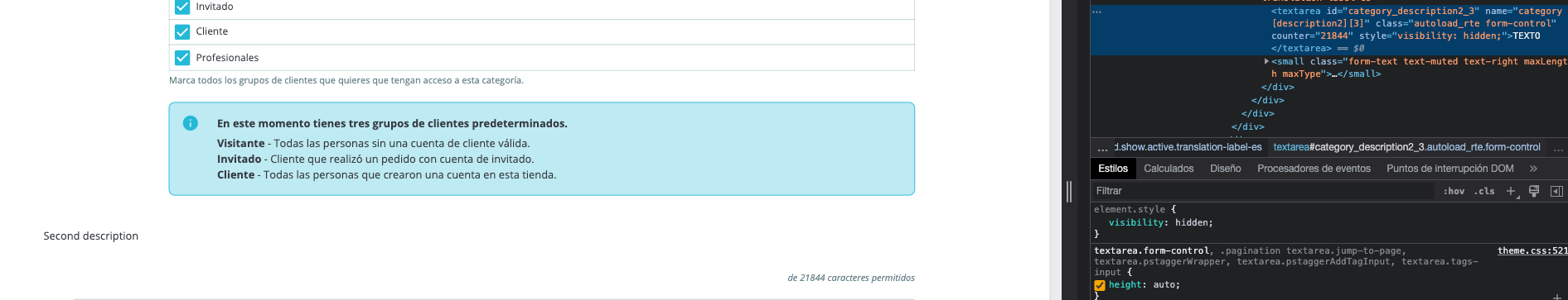

davemoreno Posted July 13, 2022 Author Share Posted July 13, 2022 (edited) 3 hours ago, davemoreno said: Hola, Para mejorar el SEO de mi web, me gustaría poder añadirle un campo adicional a todas las categorías., para poder añadirle texto y que aparezca debajo de los productos. Tengo la versión 1.7.8.6 de PrestaShop. He buscado información, pero sin éxito, excepto uno artículo con un módulo gratuito pero que no llega a funcionar del todo. El artículo que encontré: https://www.smythsys.es/15925/descripcion-adicional-para-las-categorias-modulo-gratuito-para-prestashop/ Con este módulo me aparece el apartado de la descripción adicional, pero no me aparece el editor de texto para añadirle el texto. ¿Sabrían alguna soluciona ya sea con este módulo o de otra manera? Por si es necesario, la web es https://arteforjatiendaonline.es/ Muchas gracias Acabo de ver que el textarea tiene un visibility: hidden; en el style. ¿Cómo puedo quitárselo? En la hoja de estilos cogí la id y lo modifiqué, pero entiendo que la hoja de estilo del Backoffice será en otro archivo. Edited July 13, 2022 by davemoreno (see edit history) Link to comment Share on other sites More sharing options...
ventura Posted July 13, 2022 Share Posted July 13, 2022 El módulo indicado funciona correctamente en esa version de Prestashop . Revisa la consola de js por si aparece algún error debido a algún conflicto con algún módulo instalado. Link to comment Share on other sites More sharing options...

ventura Posted July 15, 2022 Share Posted July 15, 2022 El modulo al instalarse registra la información en la tabla gmcatseconddesc. No lo hace en la tabla donde por defecto se registra la información de las categorías, category_lang. El tema del editor puede ser debido a algún conflicto producido por otro modulo instalado, revise la consola de javascript desde el navegador Link to comment Share on other sites More sharing options...
