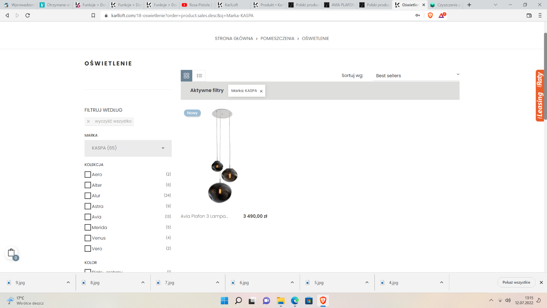

Mam problem i liczę na Waszą pomoc :)
Wprowadzałam produkty, które pojawiały się na stronie w wybranej kategorii. W pewnym momencie, pomimo, że w tamtym momencie nie zmieniałam żadnych ustawień, zaczął pojawiać się tylko jeden produkt. W panelu bocznym jest widoczna ilość- około 50produktów, ale wyświetla się tylko jeden. Gdy zmienia się sposób sortowania, zmienia się produkt, ale nie widać ich wszystkich. Dodam tylko, że dotyczy to tylko produktów w danej kategorii i danej marki. Ratunku!!!

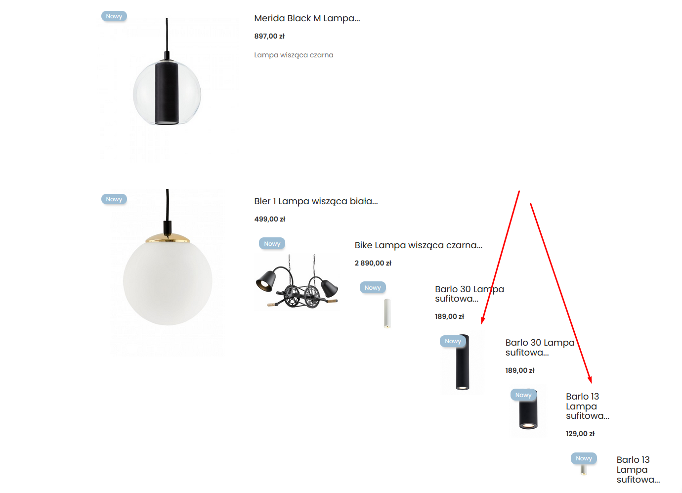

Przy każdej opcji sortowania jest ten problem. Wybrałem sortowanie "Bestsellery" i zmieniłem sposób wyświetlania na "Lista". Zobacz na obrazek.
Wszystkie produkty zostały poprawione? W kategorii "oświetlenie" jest ich około 70
  • 0
Poprawiłam tylko 5 produktów, ponieważ wyświetlają się właśnie tylko w opcji "dostępne" i "best sellers", a nie np w A-Z, najtańsze itp. Więc nie widzę sensu poprawiania 70 szt, jeżeli i tak to nie funkcjonuje poprawnie.
Widzę teraz, jak rozjeżdżają się produkty, gdy wybierze się sposób wyświetlania "lista". Czy ktoś ma pomysł, co to może być?
