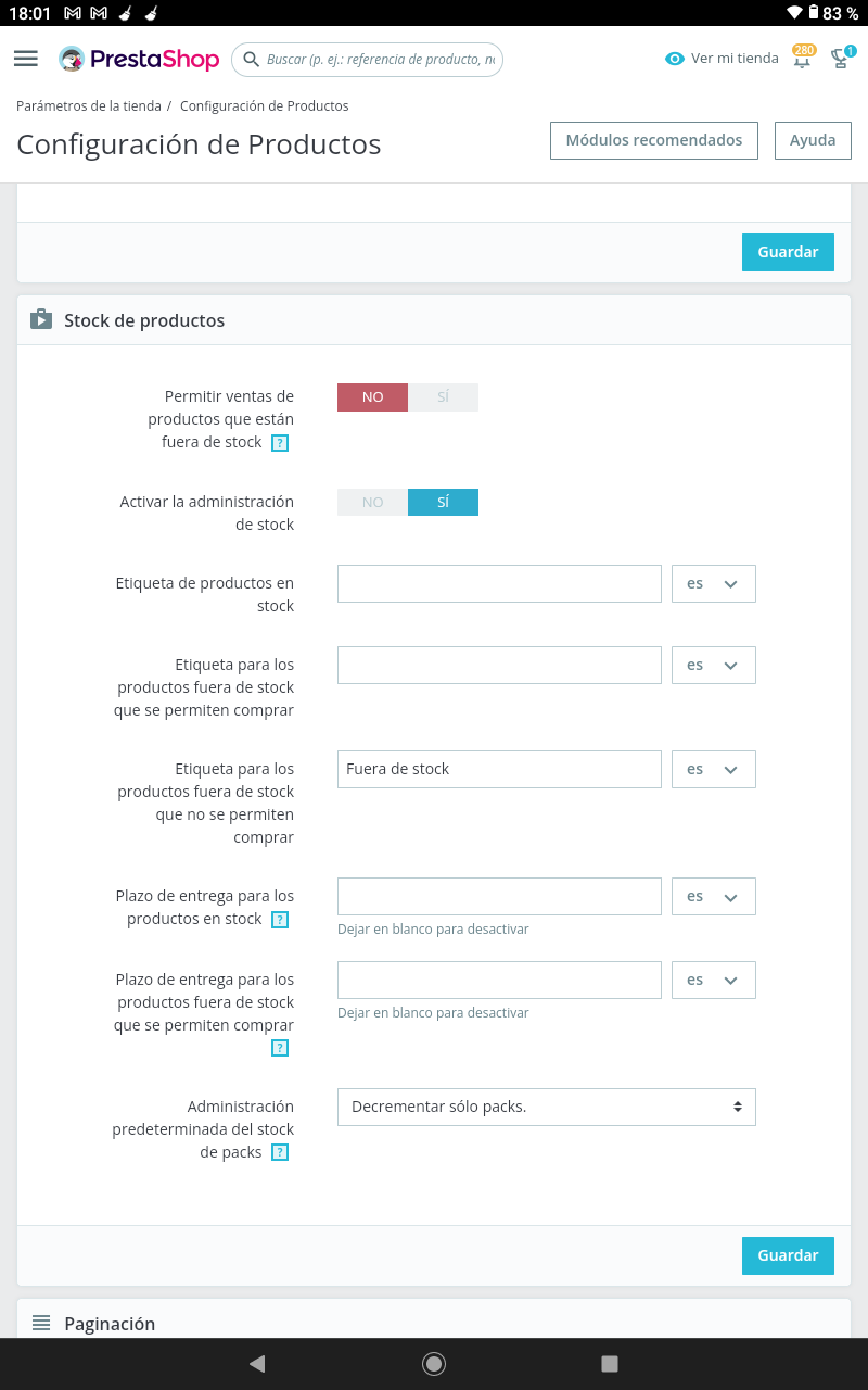

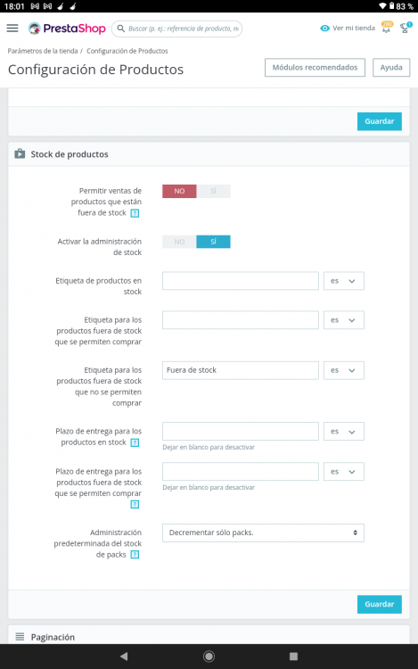

javiky Posted July 8, 2022 Share Posted July 8, 2022 Buenas tardes, tenemos un problemilla un poco extraño con el PrestaShop, la versión es la 1.7.6.8, y lo que hace es que añade mas artículos de los que hay en el stock a la cesta, es decir, por ejemplo, tenemos el articulo A, con un stock de 5 artículos, pues cuando el cliente va a la ficha de ese artículo le deja meter a la cesta 10, excediendo el stock que ese artículo tiene. La verdad no encuentro como arreglarlo, he mirado toda o casi la configuración de prestashop y no localizo como hacer que eso no pase, ¿Sabe alguien como podria arreglarlo? Un saludo y gracias de antemano Link to comment Share on other sites More sharing options...

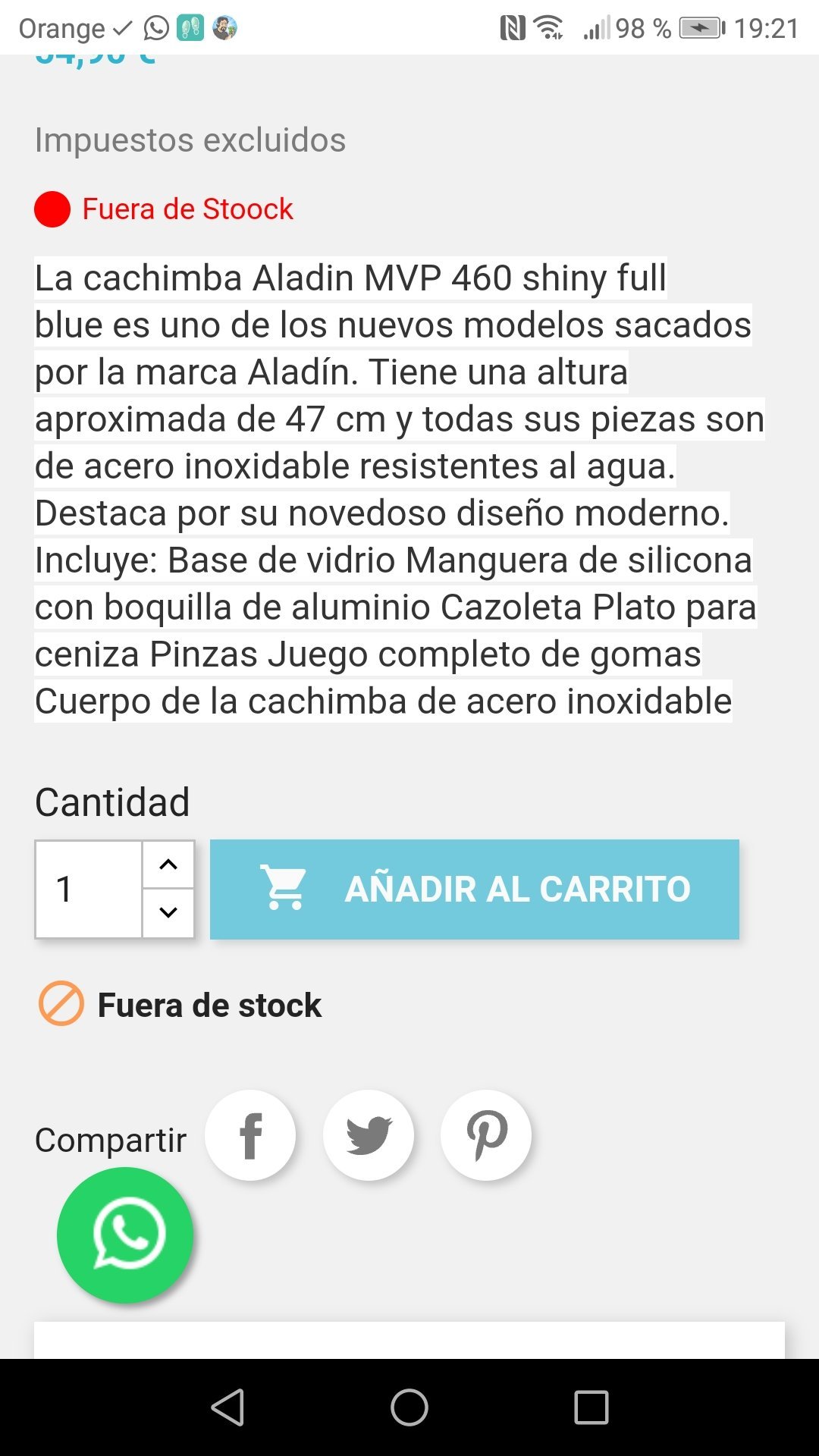

javiky Posted July 9, 2022 Author Share Posted July 9, 2022 hace 20 minutos, juanrojas dijo: hola, puede ser que tienes habilitada la compra sin stock? Eso lo tengo deshabilitado Link to comment Share on other sites More sharing options...

javiky Posted July 9, 2022 Author Share Posted July 9, 2022 hace 3 horas, juanrojas dijo: hola, puede ser que tienes habilitada la compra sin stock? Subo captura Link to comment Share on other sites More sharing options...
juanrojas Posted July 9, 2022 Share Posted July 9, 2022 si es un error porque prestashop nativamente deshabilita el boton de carrito si no hay stock Link to comment Share on other sites More sharing options...
javiky Posted July 9, 2022 Author Share Posted July 9, 2022 (edited) hace 9 minutos, juanrojas dijo: si es un error porque prestashop nativamente deshabilita el boton de carrito si no hay stock Cuando no tiene stock el boton de añadir artículos se deshabilita Edited July 9, 2022 by javiky (see edit history) Link to comment Share on other sites More sharing options...
SAKSCM Posted July 12, 2022 Share Posted July 12, 2022 Hola, Te pasa con todos los productos o con alguno en concreto? si es alguno en concreto mira a ver en la pestaña de stock del producto que no esté ahi marcado dejar pedir sin stock (el pantallazo que has mandado es de las opciones generales) Si te pasa en todos, lo primero sería revisar si no hay algún problema con la gestión avanzada de stock, desactivala y mira a ver si te sigue pasando. Un saludo Link to comment Share on other sites More sharing options...
